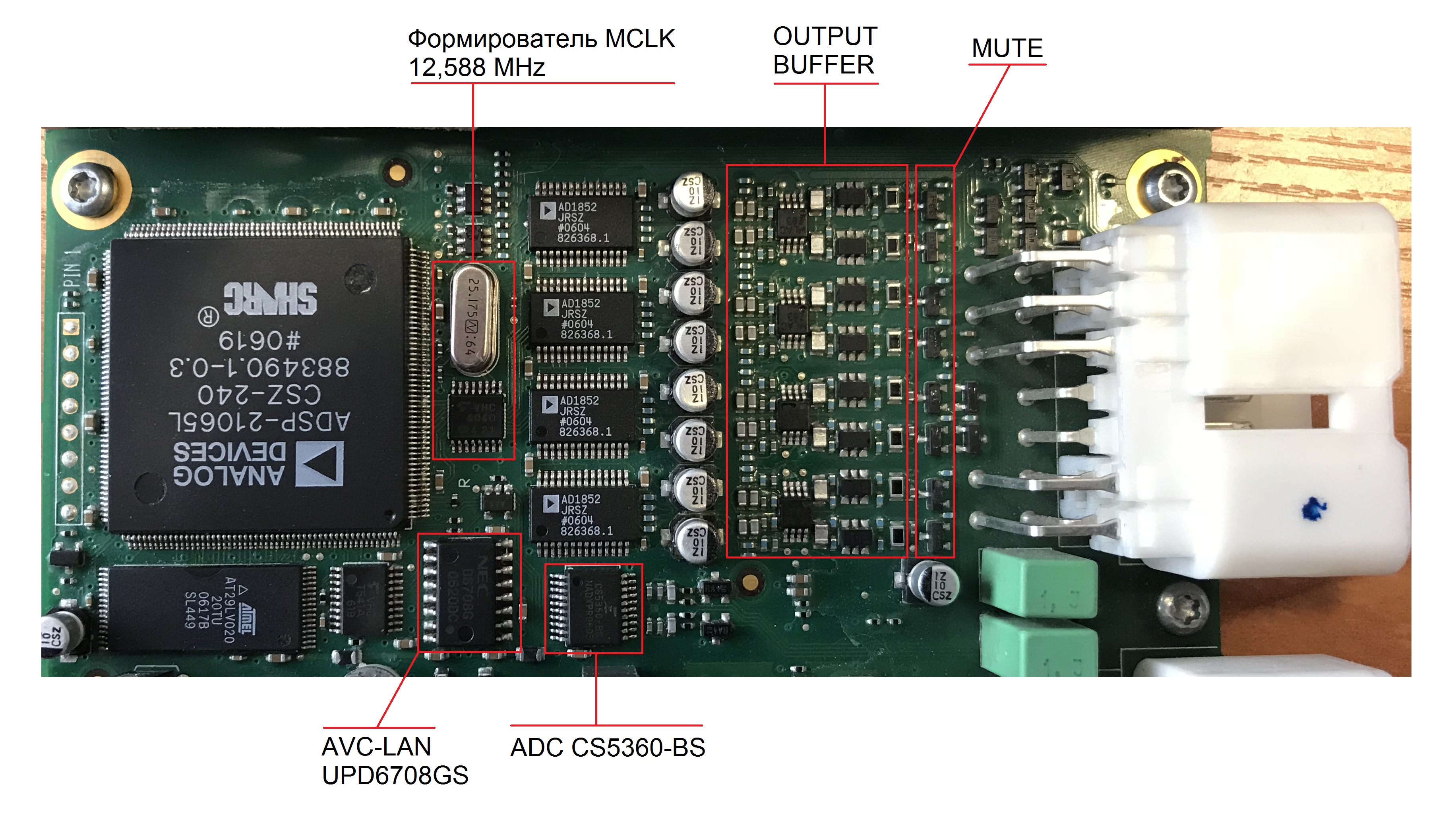

    ADC - CS5360-BS
    DAC - AD1852 * 4 штуки
    DSP - ADSP-21065L
    Выходной буффер после DAC найти в сети не могу. Операционники с маркировкой MLAC Z83
    Схемы на него естественно нет.

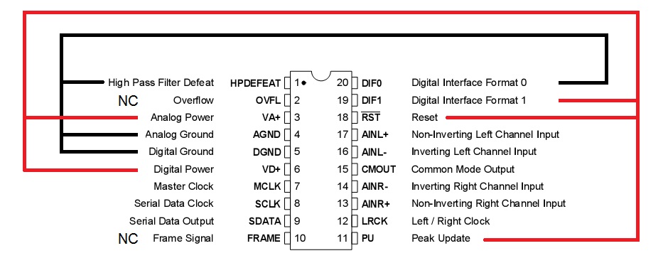

    Ниже привожу схему включения CS5360-BS. Из схемы включения ясно что выбран Format 2 DIF0 = 0, DIF1 = 1.

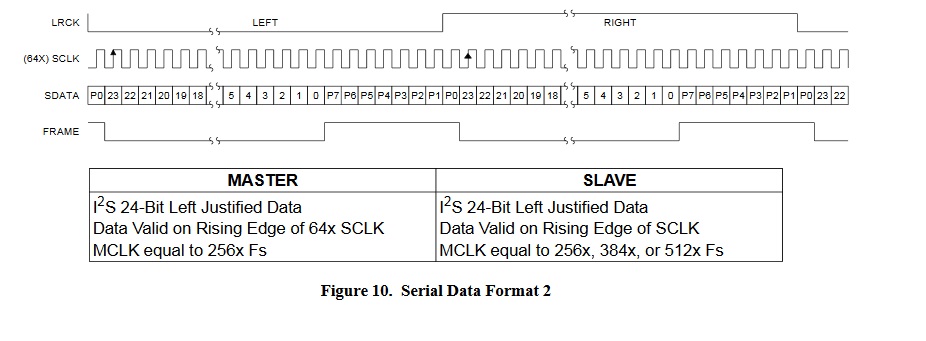

    При Format 2 в таблице 10 идет описание работы CS5360-BS.
    При MASTER:
    I2S 24-Bit Left Justified Data
    Data Valid on Rising Edge of 64x SCLK
    MCLK equal to 256x Fs
    При SLAVE
    Data Valid on Rising Edge of SCLK
    MCLK equal to 256x, 384x, or 512x Fs
    Пин OVFL из ДШ при подключении его к земле через 47К переводит CS5360-BS в режим MASTER. Но у меня этот пин висит в воздухе. Замер напряжения на нем относительно GND показал - 0,03 вольта что скорее всего соответствует логическому 0. Значит CS5360-BS работает как MASTER.
    Попутно нашел виновника MCLK = 12.588 MHz. Им оказался кварц с частотой 25.175 MHz для тактирования ADSP-21065L. От кварца же идут ноги на 74HC4040 и она делит пополам эту частоту которая тактирует ADC и DAC.
    Уважаемые любители данной тематики!!! Подскажите пожалуйста! Подойдет ли замена CS5360-BS на DIR9001 в данном устройстве?

    Всем привет! Воюю дальше...
    Нашел я кварц на 24.576 MHz. Был прям под носом на старой звуковой карте от Creative для ПК на PCI-разъем. Запаял его вместо родного который был на 25.175 MHz. Думал не заиграет система... Заиграла!!!
    На CS5360-BS теперь так:
    LRCK = 48 KHz
    MCLK = 12.288 MHz
    SCLK = 3.072 MHz
    Шикарно подумал я! Дай подкину ему DIR9001 вместо CS5360-BS, посмотрю что будет. Выпаял CS5360-BS и чёрт меня дёрнул замерить частоту на ногах LRCK, MCLK, SCLK.
    MCLK - понятно. Генерируется от кварца на 24.576 MHz через делитель. LRCK = 48 KHz, SCLK = 3.072 MHz...
    Т.е. я так понимаю CS5360-BS работает в режиме ведомого. В режиме ведущего выступает DSP значит?
    В итоге, после того как подпаялся к плате усилителя, при переборе режимов оптического выхода на ПК, услышал через хрип, визг и писк заветный колокольчик... Который тоже визжал и хрипел.
    Если я правильно понял, то DSP, задает CS5360-BS как себя вести. Мол, ты вот с такой частотой обрабатываешь аналоговые входы и выдаешь мне по этим тикам то, что ты там насчитала. Правильно?
    Заморачиваться с приемником я так понял не причем. Не прокатит видимо...

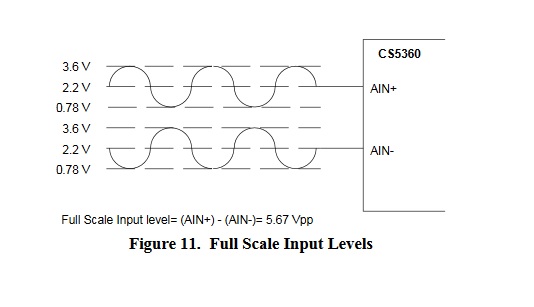

    Питание для CS5360-BS = 5вольт.
    Питание для модуля DIR9001 = 5 вольт через LM1117 понижается до 3.3 вольт.
    Питание для PCM179X = 3.3 вольта для цифровой части и 5 вольт для аналоговой.

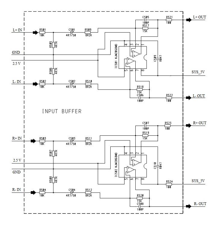

    Я к чему всё это пишу. Нужен промежуточный буффер между CS5360-BS и PCM179X. Отрицательных напряжений в преобразованиях не используется, поэтому уровни полезного сигнала для CS5360-BS лежат в пределах от 0 до 5 вольт. Если быть точнее, то согласно даташиту от 0.78 до 3.6 вольт. Вырезку прилагаю.
    Так вот. Нашёл кусок схемы буффера который используется в усилителе от первого моего эксперимента. Схему так-же прилагаю.
    Собственно вопрос к заядлым строителям... Правильно ли выбрал схему для буффера?

    36,493
    По умолчанию Re: Помогите с DIR для DSP в автоусилителе 2
    Зачем?

    Зачем?
    Пересмотрел кучу схем в сети с этим DAC. В большинстве схем присутствует промежуточный буффер между DAC и оконечным усилителем. В первом моём усилителе тоже стоит буффер перед AK5351. Схема кстати оттуда. Почерпнул идею оттуда...
    36,493
    После этого DAC*а, нужен преобразователь I/V, а с него уже можно и на АЦП подавать.
