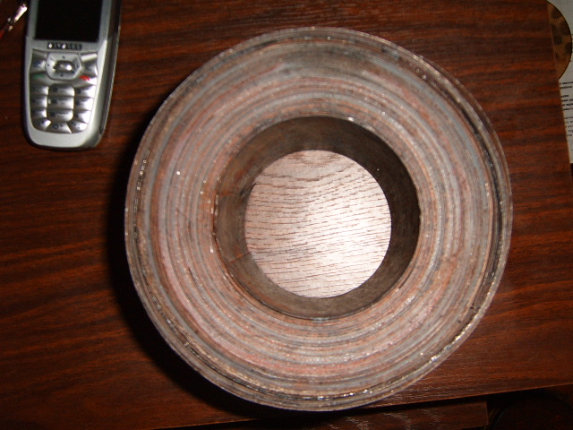

    Вот собралься собирать схему уся на СТК 4241
    Сначала думаю дай начну с блока питания нашел тор подходяшей мошности, провода пока не заказал не могу найти подходяшую фирму которая вышлет их по почте,дак вот тор все подходит ток вот он не много ржавый и некотроые листы плохо прилегают что скажете может мне его в лаковой ване искупать, если да то как по времени и каким лаком?
    Подскажите плз выкладываю фото

    В принципе, железо еще удовлетворительное. Я мотал на чем-то похожем, только не таком ржавом. Размер все искупит. Даже не надо полировать торцы. Вроде от этого могут измениться свойства железа. (от нагрева).

    vortigaunt, то есть мне ниче с етим не делать так и мотать на нем?

    Мое мнение - да. Так и мотать, только тщательно заизолировать от обмоток (картонные кольца, толстая изолента или лакоткань в несколько слоев). Сомневаюсь, что получится столько ватт, сколько хотелось. Но при желании можно сделать раза в два меньше мощность, зато качественное питание для усилителя (низкие магнитные наводки). Мотай больше, чем рассчитаешь, только не переусердствуй. Боюсь, что расчетное количество витков тебя не удовлетворит. Трансформатор будет сильно гудеть и греться даже без нагрузки. Хотя любое предположение надо пробовать и проверять.
    П.С. Не спеши, послушай (или прочти) мнение профей (к коим себя я не причисляю). Сколько людей столько и мнений.

    ничего с железом делать не нужно
    сделай из электро картона(или обычого толщиной (0,3-0,5мм) накладки
    сверху и снизу чтобы не было касания провода с углами тора обмотай лакотканью или если ее нет то просто подходящим электроизоляционным материалом
    после намотки приблизительно 80% первички подай на сетевую обмотку через ЛАТР 220 вольт через амперметр чтобы на 250 вольт сети было не больше 500-700 мА тока,после этого мотай вторичку

    надо мерить ток первичной обмотки-лишегоне нужно

    Надо ток мерять на первичке для начала. Еще до намота вторички. Если просто на пальцах, то делишь мощность транса на 220 вольт, и от этого значения берешь 10%. Если ток, который течет через первичку без нагрузки не превышает этого значения, то первички хватает. На вторичке напряжение зачастую даже проверять не надо. Оно прямопропорционально количеству витков, что на первичке, что на вторичке. Можно и без ЛАТРА, у меня его никогда не было. Подключал прямо в розетку.
    Но если хочешь действительно отличный и рациональный результат, то ознакомься со статьей в аттаче здесь
