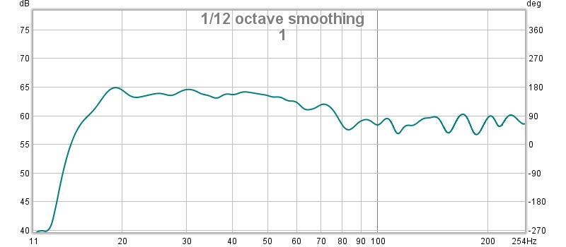

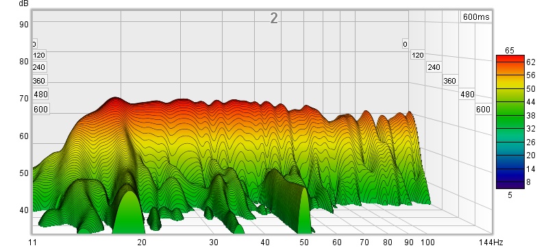

    Приветствую всех!Народ подскажите по измерениям,лабиринт Рогожина как правильно померить?Делал микрофон от динамика 5мм и от порта вровень с передней стенкой,но как вычислить поправку на площадь излучения?У меня у динамика эффективная площадь 1194см2,а порт сделал 1272см2,я полагаю примерно к излучению динамика нужно добавить примерно 0.5дб правильно?
    ***Не правильно! 5мм от диффузора - это называется измерение в ближнем поле. Это измерение имеет право на жизнь, но существует формула по которой можно посчитать ДО какой частоты (если идти с низу) данные действительны. f=10950/D (диаметр диффузора головки в сантиметрах).
    По сути... если вы хотите получить ПОЛНУЮ АЧХ вашей систему, то необходимо провести ТРИ измерения. Отклик порта, ближнее поле, дальнее поле. Потом грамотно их соединить с учетом баффлстепа и уровней. Вот тогда вы получите результирующую АЧХ вашей системы. Методики этих измерений можно найти в сети.
    Частый гость Аватар для Onkyo
    08.12.2017
    210
    По умолчанию Re: Измерения рупора
    Благодарю!Но в сети нашел только вот про этот метод,им и пользуюсь,примерно понимаю что происходит,мне не для кого то,а для себя,поэтому на высокую точность не претендую,но хотелось выяснить насколько этот метод правильный,а в дальнем поле зачем измерять,мне ведь нужна ачх самого саба,а с места прослушивания я знаю что у меня происходит.Нажмите на изображение для увеличения.

    Тут правда уровень саба на 6дб поднят,это левый+саб при срезе 60гц.
