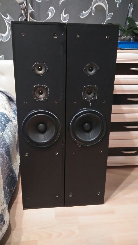

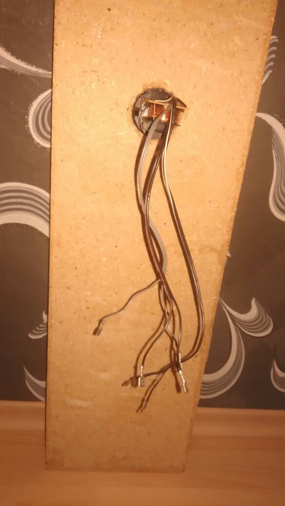

    Всем привет! Достались мне колонки напольные фирмы sony. Динамики ВЧ испорчены котом были,корпус расклеился,и очень тонкий. Всё разобрал. Делаю крепление и буду утолщать корпус. Но вот какой вопрос возник после разборки ящиков. Внутренние провода от кроссовера до динамиков если менять,то на какие? И можно ли их поставить чуть длинее? Сейчас там самый длинный - 30 см. Это очень не удобно. Можно ли в два раза длинее ставить,не будет ли это критичным изменением в звуке? Просьба ответить просто и понятно. Фото прилагаю.

    По умолчанию Re: Провода от кроссовера к динамикам
    на любые, сечением не меньше стоявших
    там до проблем проводов еще далеко ...
    Ставь провода, какие удобно (имею в виду длину). Соединения все хорошо пропаяй. Провод для разводки возьми акустический. Сечения 2,5 кв.мм хватит с головой, но можешь и больше втулить - теоретически, будет лучше. Но я так скажу: даже если ты поставишь обычный медный провод, который используют для электропроводки, конкретно в твоем случае ты разницу не заметишь. Основное - это сечение (от 2-2,5 кв.мм) ИМХО

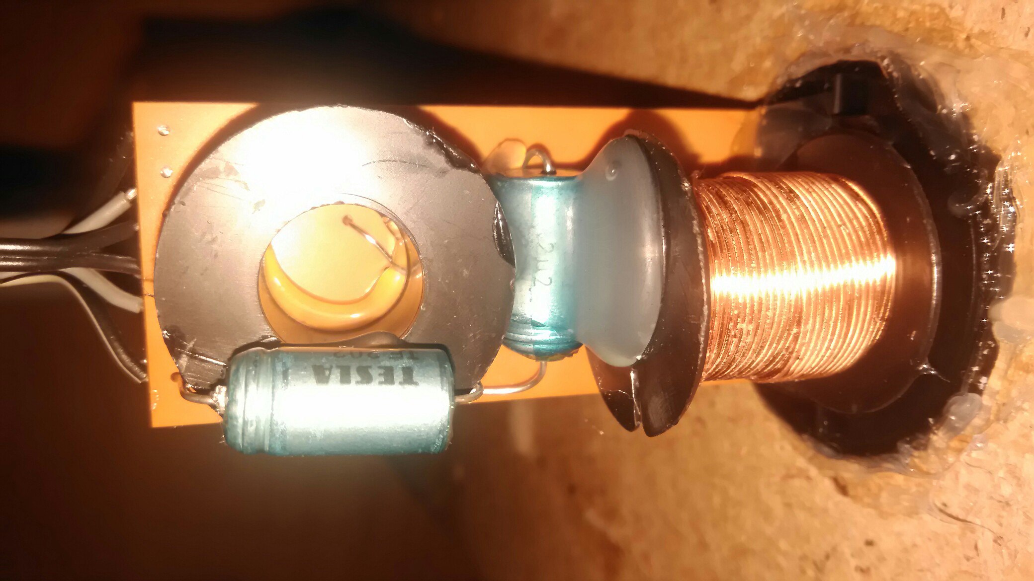

    opelenok
    Это то да. Но я такой человек,сразу начинаю думать обо всём и на будущее. Начинаю париться. Корпуса уже начал укреплять,динамики вместо испорченных заказал,visaton TW 70/8 будут. Купил мастику резиновую для внутреннего покрытия коробов. Синтепон. Герметик.
    ---------- Сообщение добавлено 04:18 ---------- Предыдущее сообщение было 04:12 ----------
    По фото кроссовера,что можно на вскидку сказать. Нормальные комплектующие,или фуфло? Да,такой вопрос ещё,динамики ВЧ в этих колонках закрытого типа. Открытый только НЧ\СЧ динамик. Вот стоит ли изолировать в отдельные боксы (или бокс) ВЧ динамики? Или это бесполезно,только пространство внутри сожрёт?
    Десять квадратов на пищалку, и пятнадцать на остальное. Должно хватить.
    ПВС 2х2.5 бери, не ошибёшься! Только ГОСТ, в ТУ может попасться алюминий о(б)медненый.

    ---------- Сообщение добавлено 13:33 ---------- Предыдущее сообщение было 13:31 ----------
    Ещё вопрос,электролиты Тесла стоит менять?
    Чтобы ответить на этот простой вопрос, надо:
    а) иметь схему фильтра с указанием номиналов элементов;
    б) иметь параметры Тиля-Смолла примененных НС/СЧ динамиков;
    в) иметь внутренние размеры корпуса.
    Чтобы ответить просто - поменяйте и послушайте. Впрочем, может быть, надо измерить их емкость - может, они ее (емкость) потеряли. Или ЭПС возросла невиданно. Или утечка бешеная.
    После такого количества мудрых и в высшей степени грамотных советов по замене проводов, даже как-то неловко влезать со своей глупостью.
    Но всё же, если ещё ничего не сделано, то провода советую поставить примерно такие же, как в катушках фильтра.
    Обмоточные, в лаковой изоляции.
    Разумеется, медные.
    На ВЧ потоньше, на СЧ средний и на НЧ потолще.
    Которые потолще, могут оказаться жесткими, поэтому их (обернув чтобы не перетерлись) надо как-то притянуть к НЧ-динамику.
    Не скручивайте их.
    Если есть опасение, что замкнут - найдите шнурок с х/б оболочкой, начинку вытащите, и каждый проводник пары заключите в эту оболочку. Хуже от такого не будет.
    07.01.2010
    г.Кемерово
    2,740

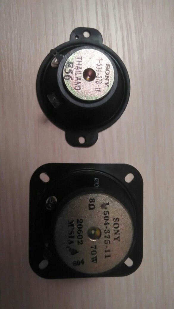

    Вот такие динамики на этом чуде.
    ---------- Сообщение добавлено 00:47 ---------- Предыдущее сообщение было 00:46 ----------
    Кто то их до меня силиконом замазюкал. Видимо болтались на корпусе
    ---------- Сообщение добавлено 00:49 ---------- Предыдущее сообщение было 00:47 ----------
    Да,это те колонки,чёрные которые,на фото посередине. Гриль мне достался изодранный котом - выкинул.
