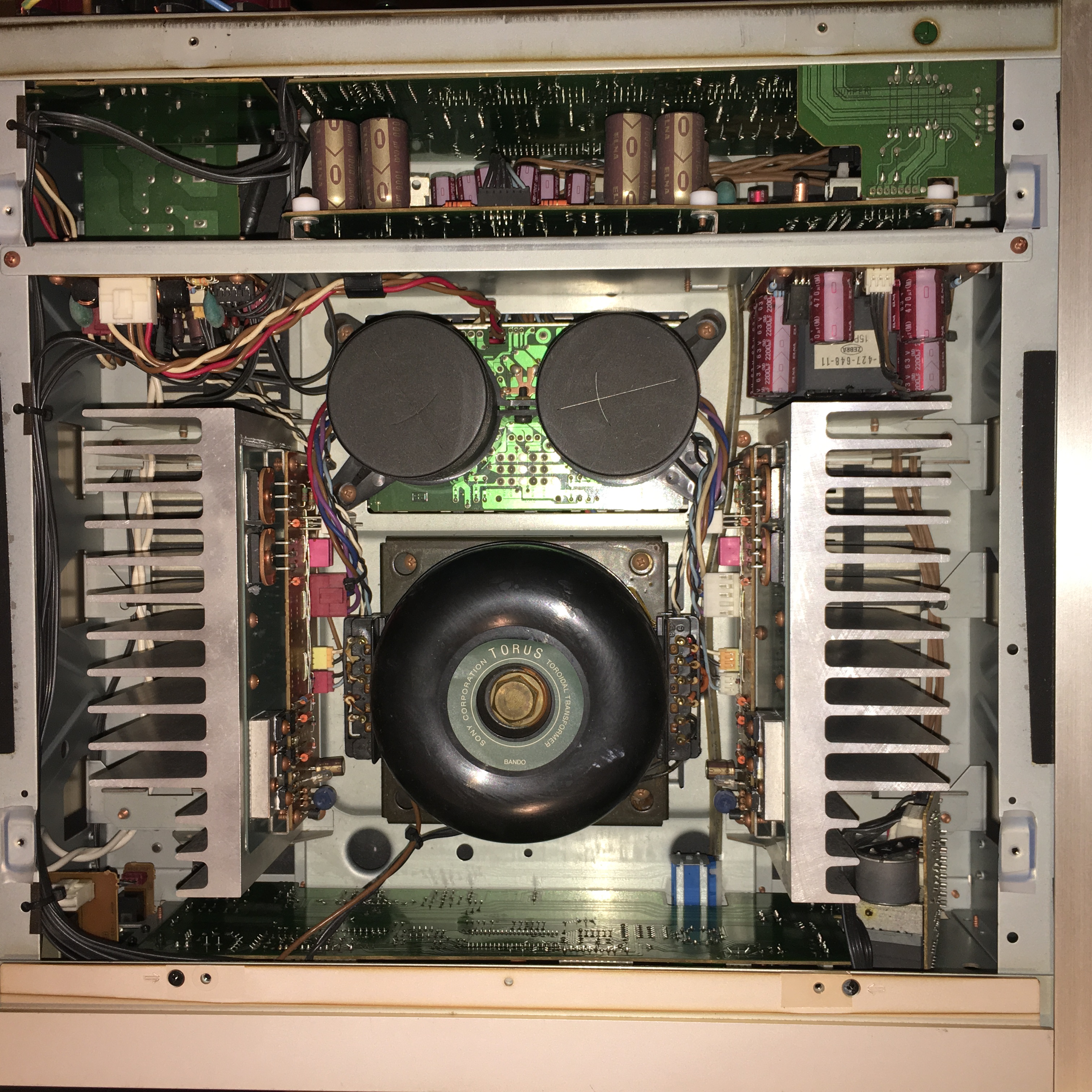

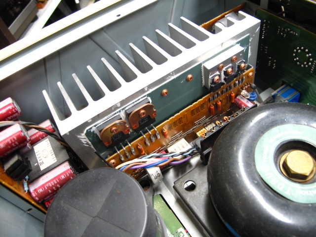

    Приехал мне с Авито данный аппарат. И конечно же сразу полез его твикать
    С большего - переделка по схеме TA-N90ES(кроме того уже заказал на Profusion 8 штук ECX10P20-S/ECX10N20-S в выходные каскады вместо 2SK1530\2SJ201).
    И в первую очередь замена трансформатора 100 вольт на 220 вольт. Принципиальный вопрос - какое минимальное напряжение на вторичных обмотках можно использовать?
    С завода предлагается использовать после фильтра +\- 55 вольт, но имхо это мягко говоря многовато. Пока что юзаю понижающий сетевой транс ТА-196-220-50 на 75 вольт. По итогу на фильтрах усилителя образуется +\- 36 вольт(со вторички выходит 28\28 вольт АС). По даташиту ток покоя ВК 200 мА - отсюда идея понизить питание, и повысить ток покоя в рамках имеющейся системы охлаждения. Естественно максимально выходная мощность уменьшится. Но она и нафиг не нужна столько.
    Ну и так по-мелочи на первое время - какими более распостранёнными светодиодами заменить светодиоды смещения SEL2120W в базовой цепи транзистора 2SJ313 предвыходного каскада(хотелось бы именно светодиоды как в TA-N90ES, а не тупо 1N4148)? Каким проводом лучше проложить шлейф от предампа к выходным каскадам -экранировать\не экранировать?
    И да, какие ещё предложения будут по твику, из того что я не учёл?
    зы. Номиналы резисторов R416-418\R466-468 в цепи ОС, и R401\R451 уже поменял по схеме TA-N90ES, тем самым понизив чувствительность усилителя до 1 вольта. Также отрезал всё что относилось к регулировке громкости и тембров. По сути остался чистый мощник
