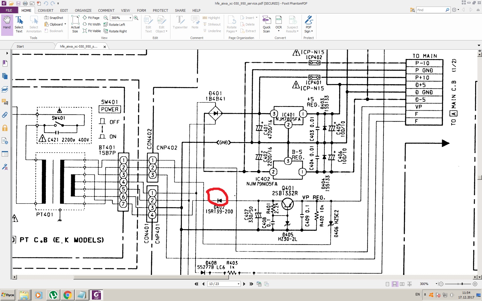

    прочитав про удачные доработки ЦАПов и плееров а также про изначально хорошие конструкции , оказалось что на многие ТОП-ы просто нет схем , поэтому кое что было найдено по среднему классу и по DIY .

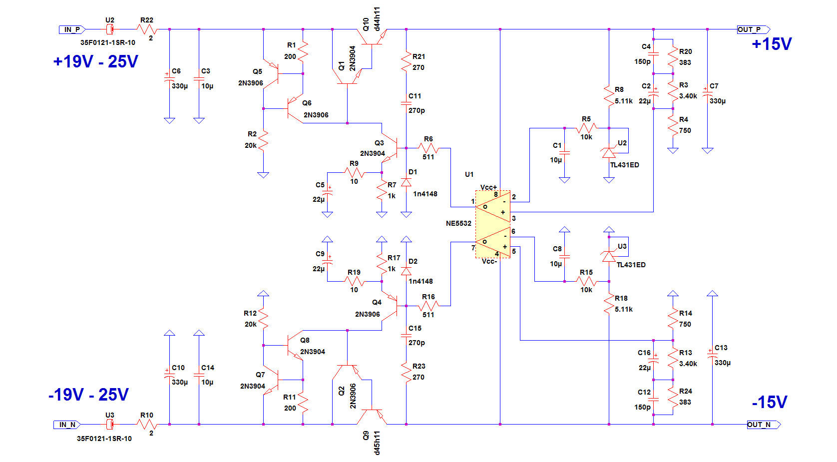

    Пока хочется отделить питание выходных ОУ на нвый трансформатор и стаб и поднять это питание до +- 15 в .
    Схему выбрал из jvc xl-z900 Нажмите на изображение для увеличения.

    , хотя хочется из этого
ID:	308089 или Нажмите на изображение для увеличения.
ID:	308090 хочется узнать ваше мнение , рабочие ли это стабы и есть ли какие либо косяки по ним по типу оно просто не запускается .
    также вызывает сомнение уместность выпрямителя на 1-ом диоде Нажмите на изображение для увеличения.

    по схеме для фоно корректора , было мнение что это схема-капризка
    , тода более интересно узнать мнения о схеме Тэдди Пардо 6moons точка ком
    Как основной вариант выбрал серийую схему с конвеера JVC без капризок хотя как альтернативную ещё расматриваю SONY

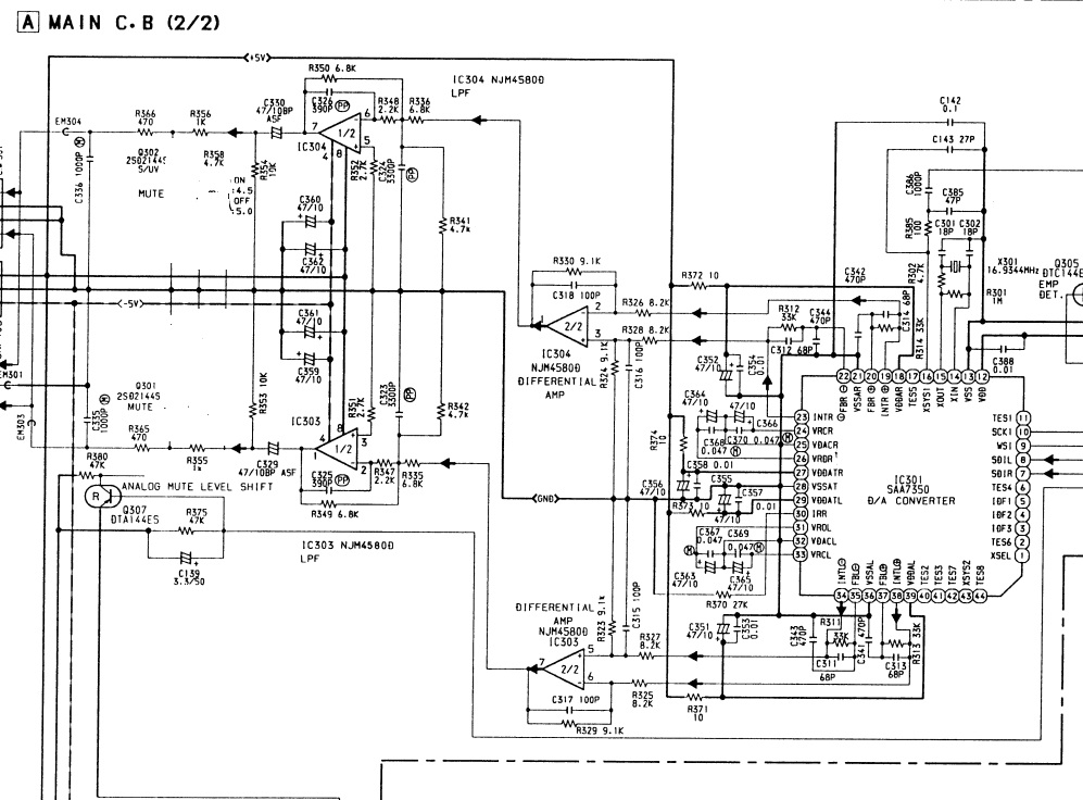

    также хочется удалить mute - как удалять Q305-306 302-304 301-303 ?

    руками удаляются .В третьем сообщении привёл картинку неправильной схемы , с 950 , у меня 550 поэтому проще и Нажмите на изображение для увеличения.
ID:	308203 Нажмите на изображение для увеличения.
ID:	308204 меньше транзисторов MUTE
    вот примерно почистил на рисунке лишнее , так должно быть ?
    коллектор Q307 висит в воздухе ANALOGE LEVEL MUTE SHIFT база его идёт на какое то AMUTE может с пульта какая -то фича потому что оно вроде как лишнее- убирать транзюк а обвеску оставить или всё убирать ?
    Последний раз редактировалось ArchbishopLazar; 18.12.2017 в 19:56.
    13,935
    По умолчанию Re: Лёгкий твик CD плеера
    ну если никаких щелчков и помех нет на выходе, тогда отключить транзистор от AMUTE
