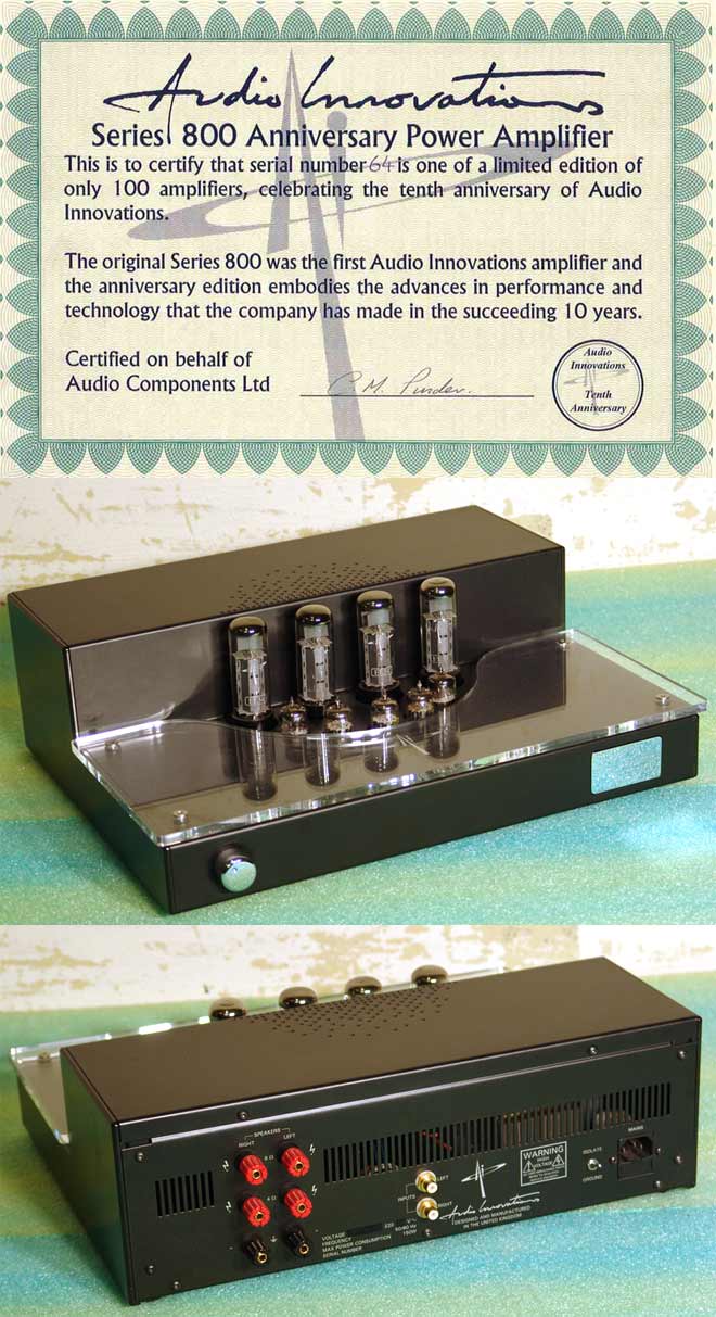

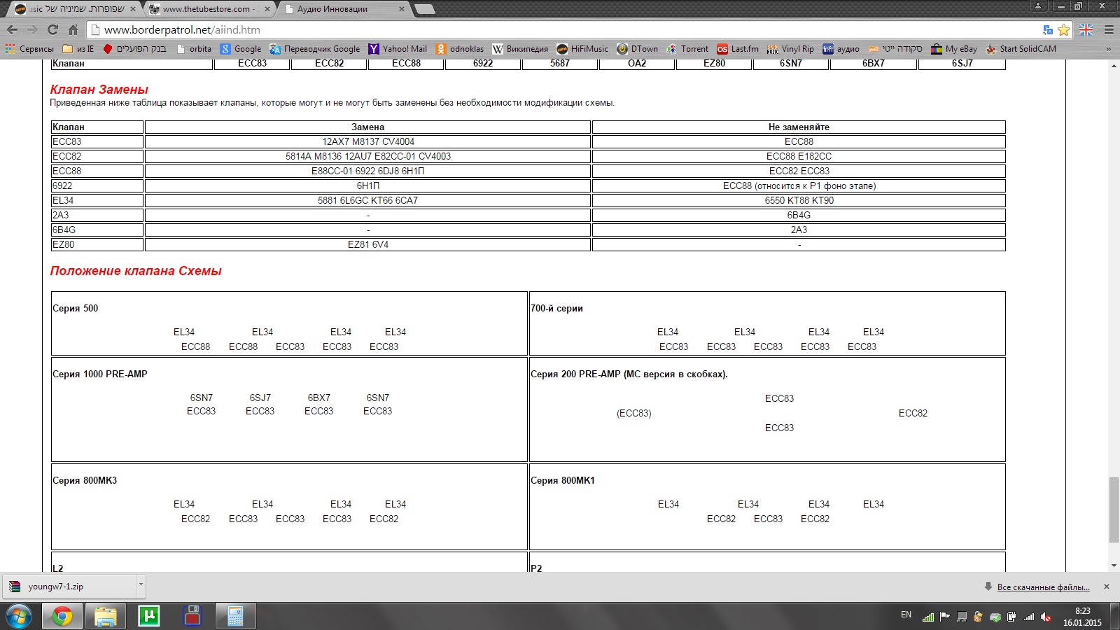

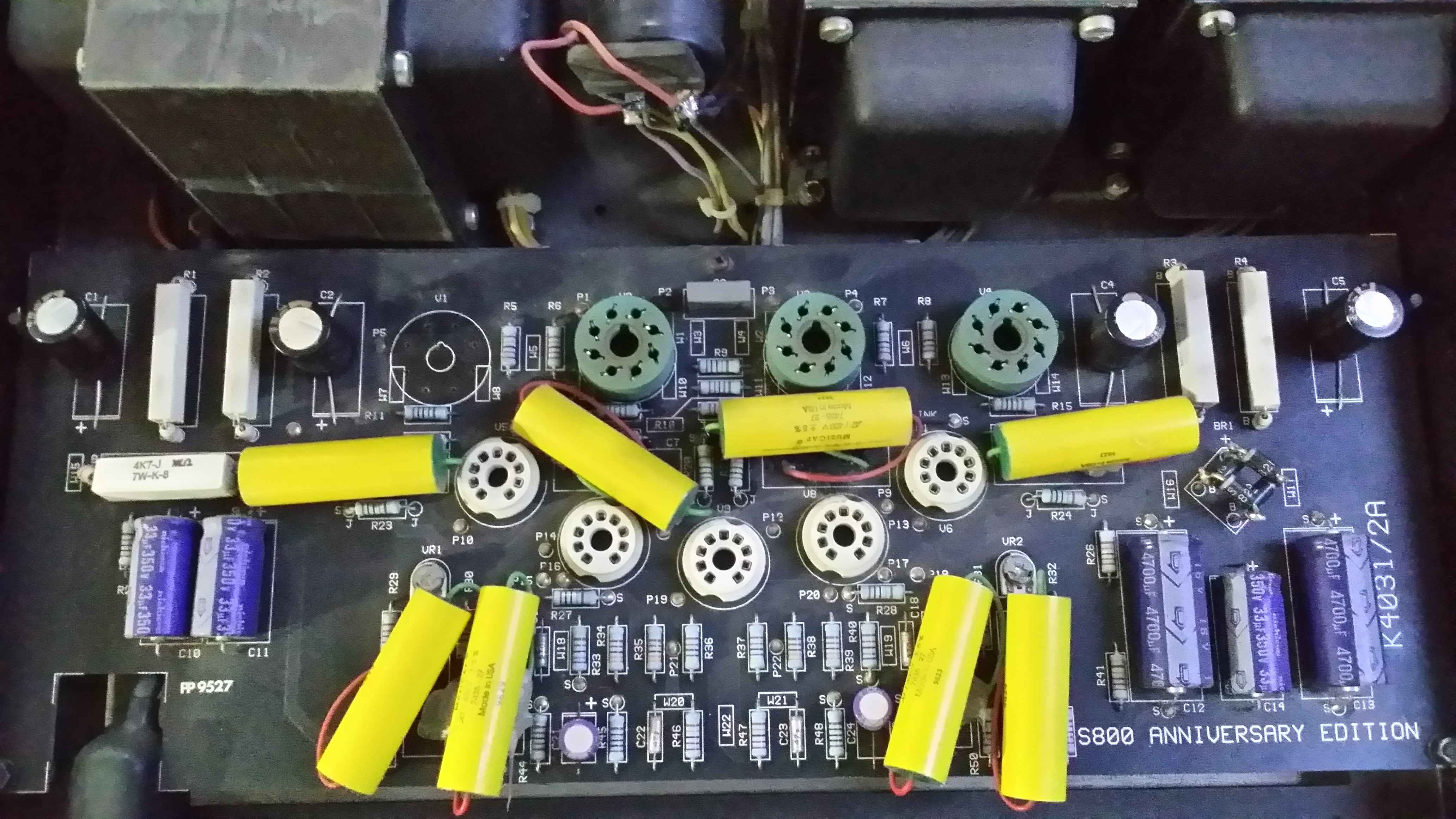

    Имеется в пользовании усилитель мощности Audio Innovation S800Mk3.
    Перестал работать левый канал и соответственно левая крайняя лампа не горела.
    Проверил гнезда ламп и обнаружил сломанный контакт у левого гнезда лампы EL34.
    Разобрал выпаял,сейчас жду новые,хочу поменять все четыре под EL34.
    Собственно вопрос в проверке тока покоя Bios и его настройке.В этом усилке он как я понимаю автоматический.
    Объясните на пальцах,где и на каком резисторе его проверить и подстроить?
    И еще интересует, что в нем стоит заменить,проверить,пока он разобранный,ему уже 15+ лет,но звучит отлично,мне нравиться.
    С мультиметром дружу.
    С ув.Александр

    Интересно - тем желтеньким конденсатором не жарко?
    У меня в одной похожей кострукции, чуть более толстый желтый боченок в итоге рванул. Правда, там не ел34 а 6с33с были, они погорячее...

    Жёлтых насыпано для спешл эдишн, вероятно, я их там не наблюдал,
    хоть пару раз это изделие препарировал.
