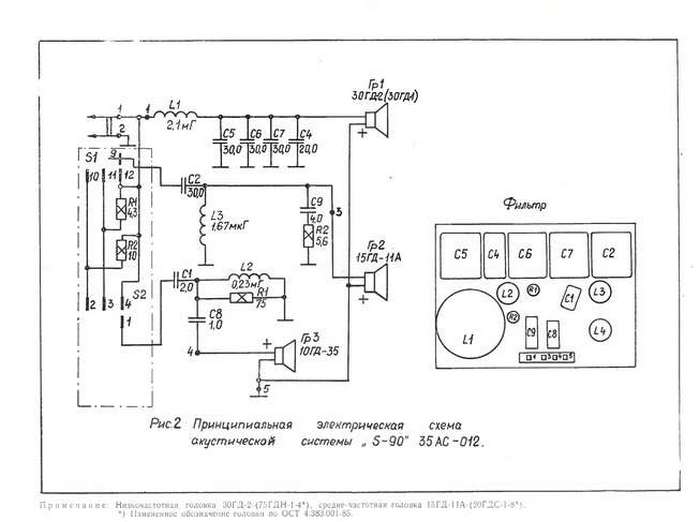

    ВСЕМ ДОБРОГО ВРЕМЕНИ СУТОК! Может кто ответит подробнее на очень интересующий вопрос? Имею колонки 35АС-012 “S-90” Собираюсь на сгоревших ВЧ динамиках 10гд-35 с сопротивлением катушек 16 Ом заменить лавсановые куполки, на новые шёлковые, сопротивлением 8 Ом? У меня вопрос: Какие изменения необходимо внести в схему фильтров, что бы акустическая система корректно работала с 8-ми омными пищалками? Может надо резистор какой-то впаять (выпаять), или конденсатор, или катушку индуктивности отматать (доматать)? И какие должны быть номиналы деталей, которые необходимо поменять? С паяльником дружу, руки из правильного места, только в электронике не силён, расчёты фильтров проводить не умею поэтому нуждаюсь в помощи грамотных людей! Заранее благодарен!

    Ну, теоретически надо емкости фильтра увеличить в 2 раза, а индуктивность катушки - уменьшить вдвое. Если еще и аттенюатор дорабатывать, то и все резюки в нем уменьшить вдвое.

    А схема Вашей АС где?
    Если установлены галетные переключатели, то да, в делителях (L-Pad), сопротивления нужно уменьшить в два раза. А если переменное сопротивление, то его можно не трогать. Хоть оно тоже завязано в фильтре.
    Встречаются S-90 с одним галетным переключателем, который регулирует и СЧ, ВЧ.
    Проще всего, до всех экспериментов, последовательно с новой пищалкой, включить сопротивление 5,0....8,0 ом.

    Схема есть. У меня S-90 именно с одним галетным переключателем, который регулирует СЧ и ВЧ. В нём два резистора 10 Ом, и 4.3 Ом. Я так понимаю нужно уменьшить сопротивление обоих в два раза? А вообще конечно попробую сначала просто сопротивление последовательно включить... Спасибо за совет!

    Тогда ничего трогать не нужно. Только дополнительное сопротивление к ВЧ головке. Если пищалка будет неудовлетворительно (тихо) играть, то тогда только уменьшение индуктивности в два раза (количество витков уменьшить в 1,4 раза) и увеличение в два раза ёмкостей. Сопротивление R1 можно убрать.
    Спасибо за подробности!) Всё понял! Только ещё один маленький вопрос: Если дополнительное сопротивление подключать, то к какому проводу, идущему на плюс, или на минус динамика?
