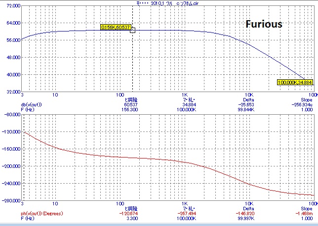

    Цитата Сообщение от -UST- Посмотреть сообщение
    Предлагаю высказаться участникам форума по этому вопросу.
    усилитель Furious без нагрузочного резистора и следящих обратных связей:
Название:	Полюс Фуриоус.jpg
