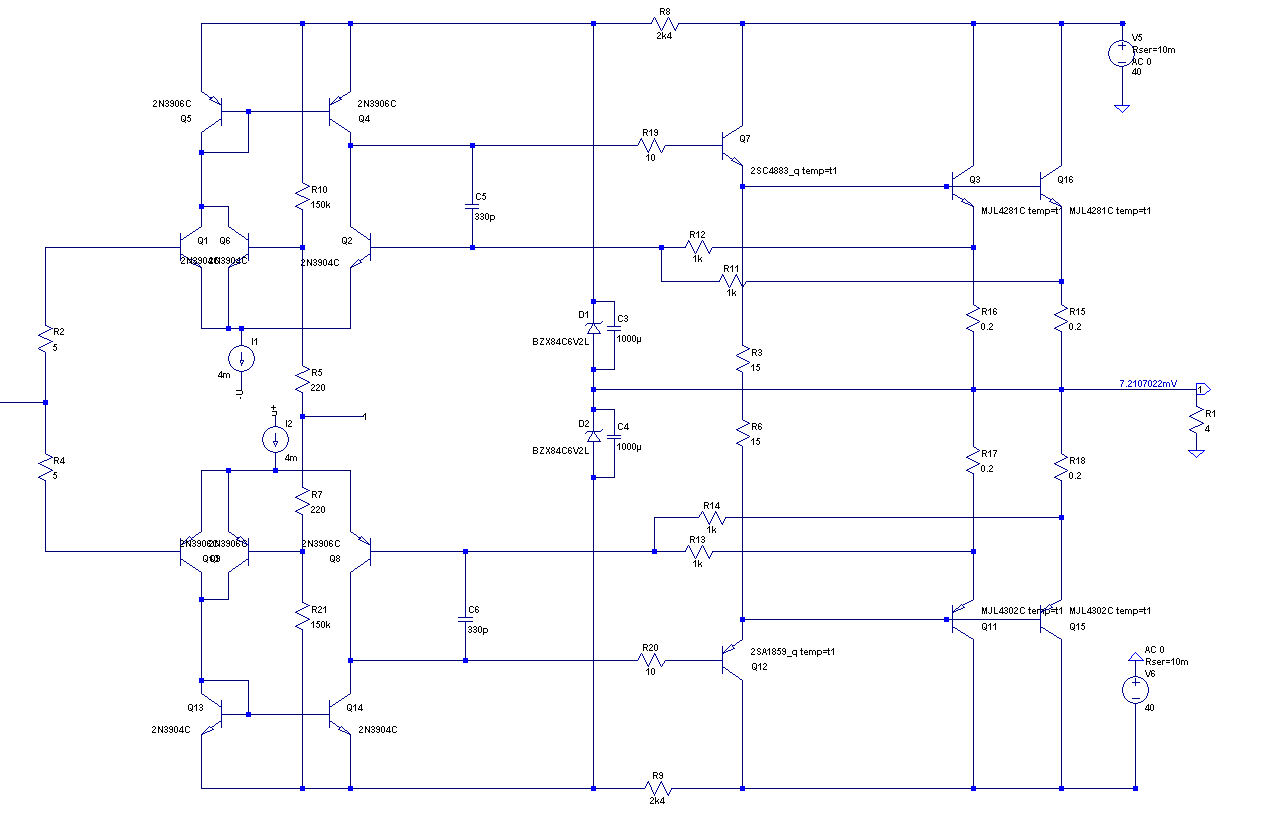

    Довел до ума несколько схем УМЗЧ . Предлагаю ознакомиться.
    На рис.1 представлена схема симметричного и высоколинейного усилителя на биполярных транзисторах. В ней применена глубокая отрицательная обратная связь по току в выходном каскаде, что позволило жестко стабилизировать рабочую точку каскада, причем без использования термодатчиков. Для каждой полуволны используется свой "хитрый "дифференциальный усилитель на транзисторах VT20-VT30. Эта схема запатентована в 1986 г. (!!!) японцем Накаяма из корпорации Pioneer (патент можно посмотреть в приложении) и через 26 лет её назвал "новым" классом I и доработал Кастор-Перри Кендал (её можно посмотреть на сайте www.edn.com и в приложении). В моем варианте схемы (смотри рис.1) на транзисторах дифференциального каскада выделяется минимальная мощность( в отличии от схемы Кендала), они не нагреваются и уверенно отслеживают милливольты сигнала обратной связи. Также в этой схеме с помощью резисторов R19,R23,R26 можно выставить желаемый ток покоя и напряжение минимума для режима Супер-А. Прекрасным свойством схемы является её "правильная" работа при ограничении сигнала - никаких выбросов и никаких сквозных токов ( ток ограничения определяется напряжением 4,7 В стабилитронов - светодиодов HL5 - HL10). Схема легко выдерживает меандр +/- 30 В -100 кГц на 4 -Ома нагрузки и несколько секунд короткого замыкания при полном входном сигнале .
    Входное сопротивление такого выходного каскада довольно нелинейное и перед ним пришлось применить эмиттерный повторитель со стабильным выходным током на транзисторах VT12,VT13, VT16,VT17.
    Усилитель напряжения построен по классической схеме на включенных встречно дифкаскадах и при однокаскадной схеме (а значит при высокой устойчивости ) имеет усиление 87 дБ на резистор нагрузки 200 кОм при полосе 14 кГц.
    Макетирование усилителя позволили уточнить цепи коррекции и удивило возможностью такого большого усиления вообще без емкостей по питанию (на плате) !!!
    Скорость нарастания выходного напряжения 75/100 В /мкС (с входным фильтром и без).Выходное сопротивление (измеренное до выходного фильтра ) менее 0,01 Ом. Меандр идеальной формы 20 кГц и амплитудой +/- 30 В не меняет форму при переключении нагрузки - нет нагрузки - 8 Ом или 4 Ома. КНИ на частоте 20 кГц менее 0,001 % при выходных мощностях 2-150 Вт . На частоте 1 кГц искажения менее 0,0004 %.
    АЧХ на синусе и меандре не имеет выбросов. Полоса по уровню -3 дБ 550/1500 кГц (с входным фильтром и без него).
    Режим Супер-А на уровне 30/100 мА на каждый транзистор (30 - это ток минимума,100 - ток покоя). При этом размах "переключательных" искажений на частоте 20 кГц амплитудой 30 В около 5 мВ.
    Амплитуда выходного напряжения усилителя меньше напряжения питания (мгновенного значения) на 3,8-4,5 В (при нагрузке 8-4 Ома). Если вместо генераторов тока на транзисторах VT15-19-23 и VT18-22-28 применить вольтдобавку на С12-С13 и R32-R33
    - (она показана пунктиром)-можно увеличить максимальную амплитуду на 1 вольт - при этом все параметры усилителя сохраняются !
    Рассматривать и оценивать искажения сигнала (в том числе и "переключательные") позволяет компенсационный метод, когда из выходного искаженного сигнала вычитается
    усиленный идеальным усилителем и подстраиваемый по амплитуде и фазе входной сигнал. Микрокап прекрасно позволяет это сделать виртуально. На приведенной схеме МС9 /Рис-1 -CIR/ на транзисторах Q39-Q51 собран "идеальный"усилитель, искажения которого на порядок меньше измеряемого (их можно измерить перенеся точку OUT на правую сторону резистора R47). С помощью слайдеров (справа) подобраны амплитуда и фаза и на резисторе R52 можно наблюдать характерные переключательные искажения !!!
    Мне нравится компенсационный метод из-за своей наглядности. Если использовать осциллограф в режиме Х- Y (на Х подается входной сигнал, а на Y - искажения) прекрасно видна не только амплитуда искажений, но и точка их возникновения на амплитудной характеристике. При такой векторной индикации гораздо легче производить и саму компенсацию и заметить небольшие подвозбуды на некоторых участках амплитуды сигнала.
    Итак, можно отметить положительные качества схемы : независимость токов покоя от нагрева выходных транзисторов, отсутствие настроек, высокая устойчивость даже при емкостных нагрузках в несколько микрофарад, работа от нестабилизированных источников питания 20 - 50 В, полная симметричность схемы, токовая защита выходных транзисторов и т.п.

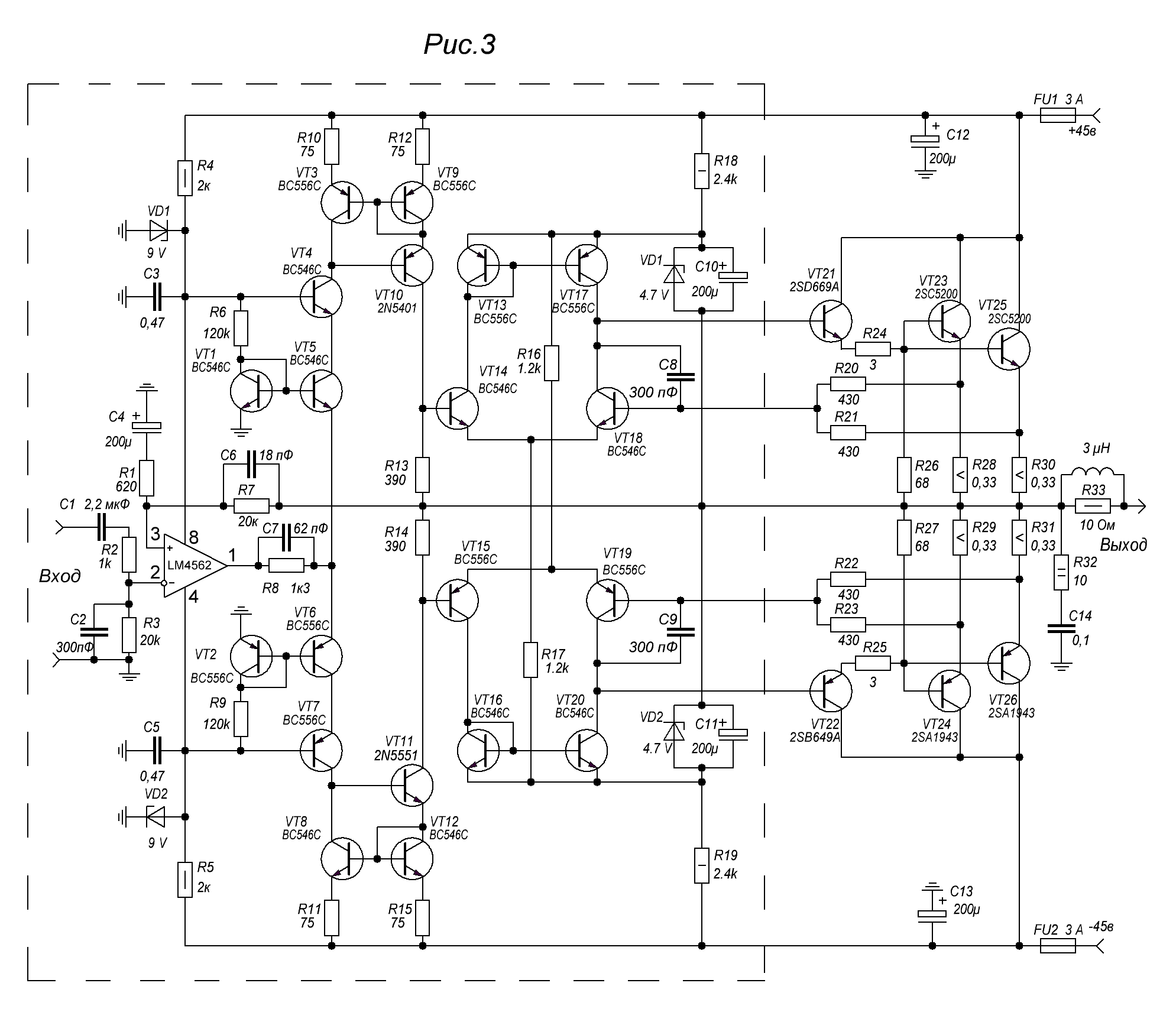

    На рис.3 показана схема использования операционных усилителей со схемой термостабильного выходного каскада. На VT1,VT5 и VT2,VT7 собран токовый расщепитель сигнала, который через токовые зеркала на VT3-VT9-VT10 и VT8-VT11-VT12 передает полуволны сигнала на резисторы R13-R14 . Далее термостабильные усилители эти полуволны усиливают и обеспечивают правильные режимы работы
    выходных транзисторов VT23-VT26. Параметры выходного каскада - КНИ = 0,4 % во всем диапазоне частот и полоса не менее 1 МГц.
    Благодаря хорошей частотной характеристике и небольшому сдвигу фазы этого выходного каскада, с ним может работать практически любой операционный усилитель.
    Собственно от характеристик ОУ и будет зависеть итоговый КНИ усилителя и его частотные параметры. Например при желании получить на частоте 20 кГц КНИ менее 0,004 % необходима глубина ООС не менее 40 дБ и при общем усилении УМЗЧ=30 дБ усиление ОУ на частоте 20 кГц должно быть на ниже 70 дБ , а это могут далеко не все. Например LM4562 показывает, по моим измерениям, искажения около 0,03 %. Если бы удалось найти высококачественный операционник -мог бы получиться неплохой термостабильный и без настроек - идеальный УМЗЧ.

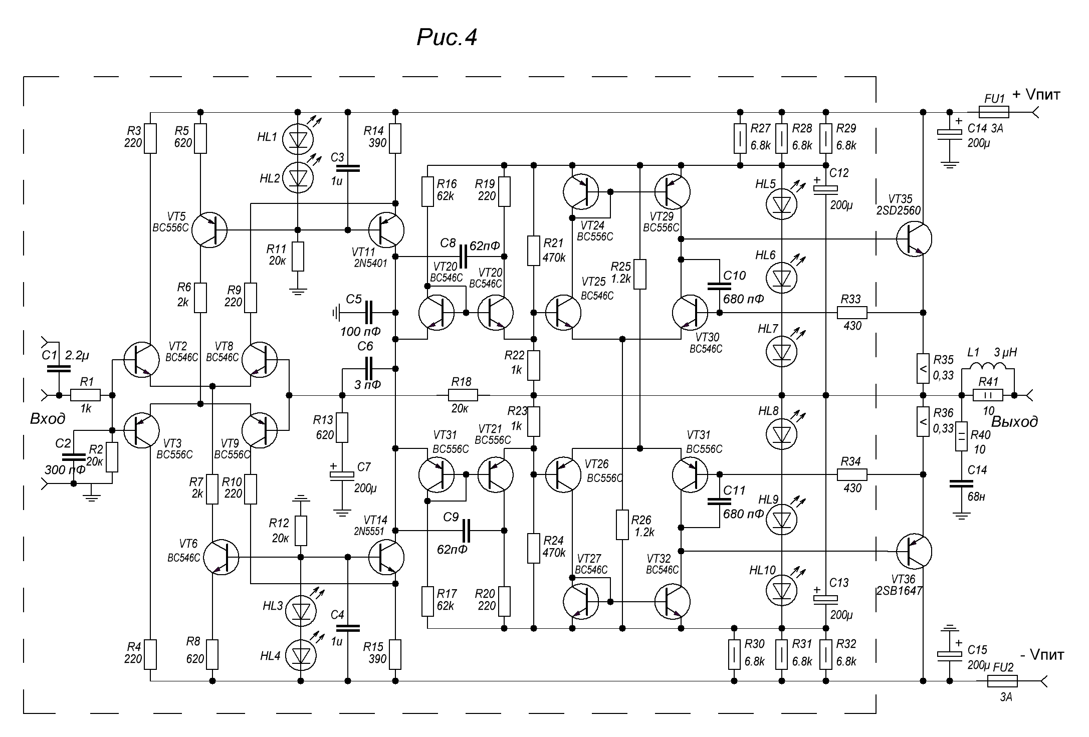

    На рис.4 я привожу схему высококачественного и термостабильного УМЗЧ с минимальным количеством элементов, пригодную для повторения начинающими радиолюбителями. ( Мне кажется они ещё где-то есть)...

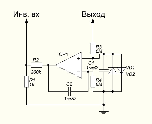

    Сюда так и просится интегратор, дабы избавиться от входного разделительного конденсатора и емкости в ООС .
    Спасибо огромное за статью

    По схеме в топе.
    Точку соединения R11 R13 оторви от земли. Аналогично R40 R41
    C7 - полярный, но работает без поляризующего напряжения. Это плохо. И что электролит в ОООС - тоже.
    910 Ом в зеркалах - много, Миллер будет большой
    Для других схем - аналогично

    Я присматривался к такой топологии, там есть некоторые моменты.
    точность работы сильно зависит от точности номиналов некоторых компонентов. Эм. сопротивления выходников должны быть очень одинаковыми. Зеркала дoлжны очень точно транслироватъ ток.
    В эмиттеры зеркал токостаб. диффкаскада (VT24, VT29) желательно (обязательно) выравнивающие сопротивления.
    Иначе любой разброс приведет к перекосу токов и повышению искажений.
    Сопротивления в базы (R24,R25) на порядки ухудшают линейность. Желательно выставить ток покоя выходников без этого делителя.
    R19 зашунтировать микрофародом. Уже эти 10 Ом дадут сильное увеличение искажений на верхах. (или вообще убрать)
    коррекцию токозадающей части можно сделать интересней, не резать ей сильно петлевое Миллером (С10,11), а просто обойти этот каскад на высоких частотах (кондеры с эмиттеров Т16,Т17 на базы драйверов)
    И величину С10,С11 можно уменьшить на порядок!
    Ну и конечно драйверы отделить от нагрузки (уже писали).
    ЗЫ. какой смысл в R18, R20 я не пойму
    Ну и голый входной диффкаскад - это от лукового. Радио принимает уж ооочень хорошо

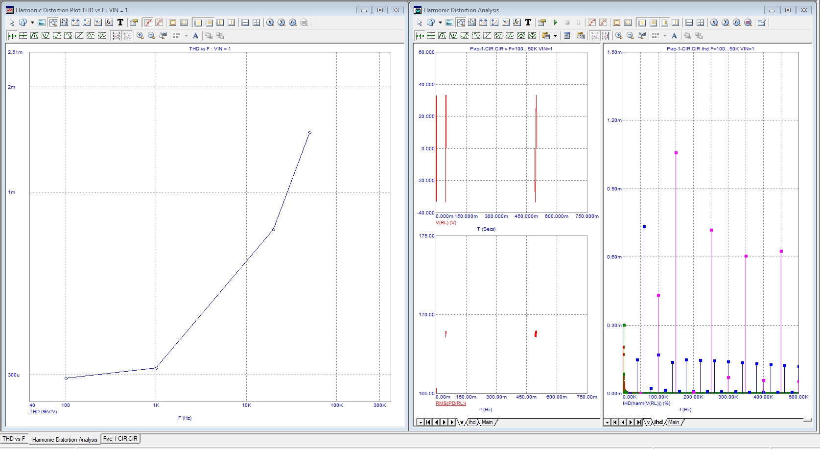

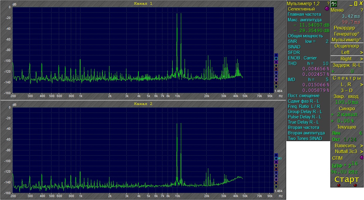

    Цитата Сообщение от asgladd Посмотреть сообщение
    КНИ менее 0,001 % на 20 кГц и 0,0002 % на 1кГц и на мощностях от 1 до 150 Вт на 4 Ома !!! Полоса усиления 370/510 кГц, коммутационные искажения размахом 7 и 2 мВ на частотах 20 и 10 кГц
    Результаты в модели получились не плохие.
    Приведу два рис.
    на рис.1 слева направо, THD в полосе частот, напряжение и мощность на нагрузке, IHD для частот воздействия.
    на рис.2 слева направо, IMD по стандарту SMPTE, напряжение и мощность на нагрузке, токи через выходные транзисторы, переключательные и амплитудные искажения.

    "точность работы сильно зависит от точности номиналов некоторых компонентов. Эм. сопротивления выходников должны быть очень одинаковыми. Зеркала дoлжны очень точно транслироватъ ток."
    Микрокап нам в руки ! При неточности эмиттерных резисторов вых каскада в 30 % (Я изменил R44 до 0,43 Ома) действительно вылезает вторая гармоника !!! Причем искажения на 20 кГц вырастают на малых амплитудах в 4 раза, а на больших -в два раза! При неточности 10 % изменения меньше и не выходят за порог 0,002 % ! На 1 кГц все (даже увеличивающиеся) искажения сильно уменьшает ООС!
    "В эмиттеры зеркал токостаб. диффкаскада (VT24, VT29) желательно (обязательно) выравнивающие сопротивления.
    Сопротивления в базы (R24,R25) на порядки ухудшают линейность."
    Все искажения предвыходного дифкаскада сильно уменьшает общая ООС. Основная задача этой схемы - задать режим транзисторов (токи покоя) вых каскада и обязательно термостабильно. Мои эксперименты показывают, что минимальные искажения получаются при равенстве напряжений смещения на базах левых транзисторов дифкаскада VT20-VT25 и VT21-VT26 не только между собой, но и их равенстве примерно одной трети напряжения смещения на базе правых транзисторов VT30 и VT31.
    "Желательно выставить ток покоя выходников без этого делителя."
    Выставлять ток покоя с помощью перекоса токовых зеркал на VT24-29 и VT27-32 мне кажется не термостабильным, при этом токи покоя и минимума (для режима Супер-А) получатся зависимыми, а в данной схеме их можно регулировать отдельно. Впрочем, каждый может предложить свой вариант и совместно мы придем к "идеальному " усилителю. Кстати рекомендую Микрокапом вставить в эмиттеры этой хитрой "схемы Танака" по резистору 1 Ом и посмотреть токи и моменты переключения транзисторов и поиграть со смещениями баз. Как Микрокапу удается разобраться с токами в пятерных узлах схемы с десятком амплитудно-частотно и термозависимых элементов - уму непостижимо !!!
    "R19 зашунтировать микрофародом. Уже эти 10 Ом дадут сильное увеличение искажений на верхах. (или вообще убрать)"
    На этом резисторе задается ток покоя выходного каскада ! Резисторы R23-R26 задают ток минимума выходного каскада ! Шунтирование R19 конденсатором 1000 мкФ не дало никакого изменения искажений ! Если закоротить резисторы R19,R24,R25 получим режим Супер-А с токами минимума и покоя примерно 10/60 мА с искажениями порядка 0,01 % и увеличенными переключательными искажениями - все это Вы можете посмотреть в Микрокапе !
    "коррекцию токозадающей части можно сделать интересней, не резать ей сильно петлевое Миллером (С10,11), а просто обойти этот каскад на высоких частотах (кондеры с эмиттеров Т16,Т17 на базы драйверов)
    И величину С10,С11 можно уменьшить на порядок!"
    Увеличение С10-С11 выше 500 пФ начинает увеличивать искажения на высоких частотах, а уменьшение ниже 100 пФ приводит к нестабильности (особенно при ограничении сигнала) Кондеры с эмиттеров Т16-17 также могут вызвать нестабильность и искажения - у меня не пошло.
    "Ну и конечно драйверы отделить от нагрузки (уже писали). "
    Я что-то пропустил ?
    "какой смысл в R18, R20 я не пойму
    Ну и голый входной диффкаскад - это от лукового. Радио принимает уж ооочень хорошо"
    Рассказываю по порядку - Данная схема "свистела" в нескольких местах : входной дифкаскад голый и с эмиттерными резисторами тихо (но настойчиво) подсвистывал на частотах 130-180 МГц -( наверное это УКВ - вещание Вы и получали где-то) Хорошо, что мой японский осциллограф видит эти частоты! и сколько людей проклинало-бы меня за нестабильную работу усилителя ! Итак этот свист проникал на базы выходных дифкаскадов , детектировался и смещал их (а значит и токи покоя выходного каскада) в неизвестном направлении. Только резисторы R6,R7 успокоили схему.
    Эмиттерный повторитель подвозбуждался на некоторых участках амплитуды - его удалось успокоить Миллером с усилением при помощи тех самых резисторов R18-20 и емкостей С8-9.
    Предвыходные транзисторы VT33-VT34 посвистывали при приближении к нулю напряжения коллектор-база (на максимумах сигнала) - резисторы в базе не решали проблему -только резистор 3-5 Ом в эмиттере успокоил выход.

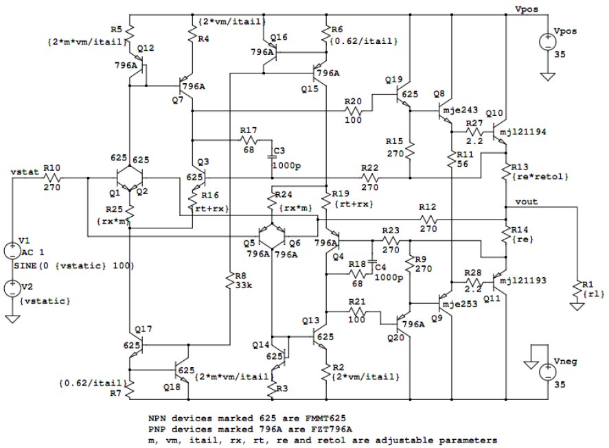

    Это да, но от исходной линейности отказываться тоже не стОит.
    Зачем делать каскад сильно нелинейным, если можно, без увеличения сложности, сделать его гораздо линейней?
    Ну так и оставляйте их на потенциале Выхода, зачем их куда-то смещать?
    Смещение на базе правых задает ток покоя и "падения", на сколько выше нуля он будет проходить. Его можно выставить по другому
    А ведь именно так получается лучшая термостабильность. это не сложно проверить, даже в том же Микрокапе (любом спайсе)
    вводить лишние сопротивления, через которые течет сильно нелинейный ток баз - это костыль!
    Нууу, так никто же не мешает выставить ток (например сопротивлениями в зеркале ), как он был, и сравнить результат.
    С Микрокапом я не дружу, но ЛТСпайс показывает для этой части схемы около 30дБ разницы искажений на 20кГц между вариантом без "костылей" ,с сопротивлениями в зеркалах (картинка)
    и вашим вариантом (угадайте, в чью пользу).
    Причем в нехороших гармониках (где петлевое не глубокое) - разница еще больше, до 40дБ
    Или замените модель одного из транзисторов зеркала на другую (симуляция разброса параметров, пусть довольно грубая)в обоих вариантах.
    Разница будет еще больше.
    P.S. И драйвер надо бы оторвать от нагрузки (точку R40,R41)
    И току ему побольше.Это все мелочи, но звучать будет заметно лучше.

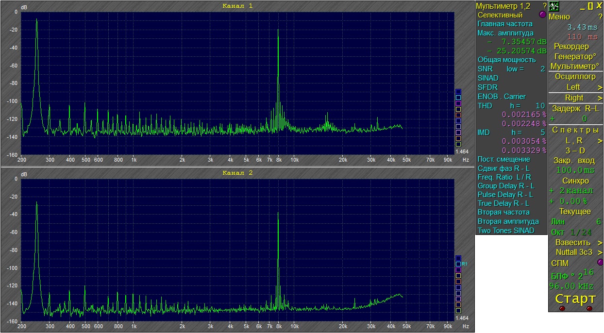

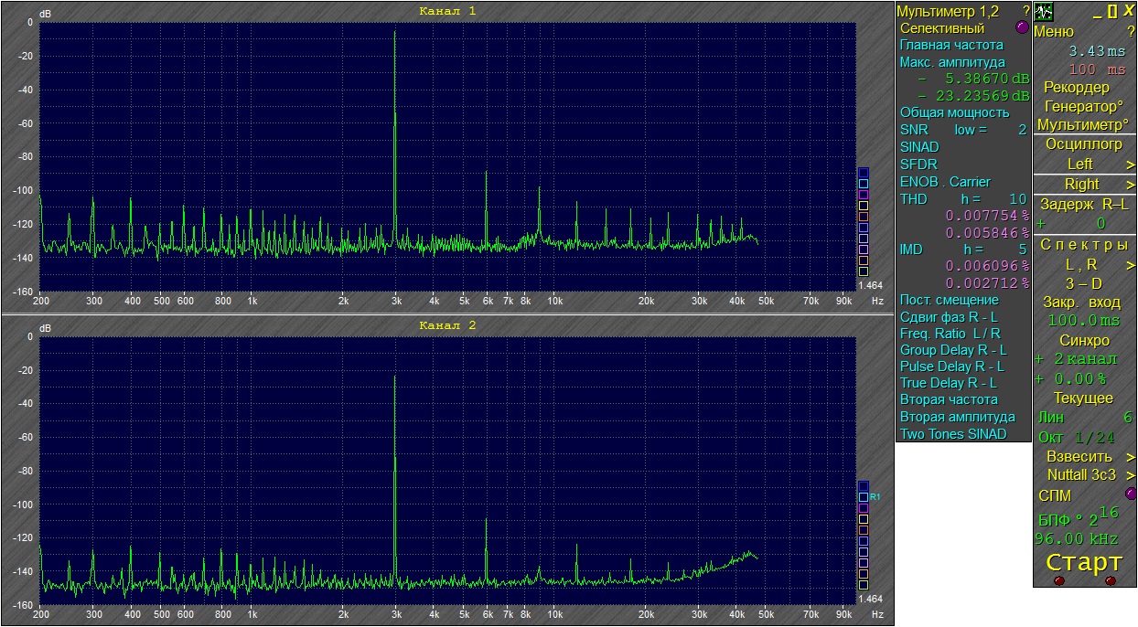

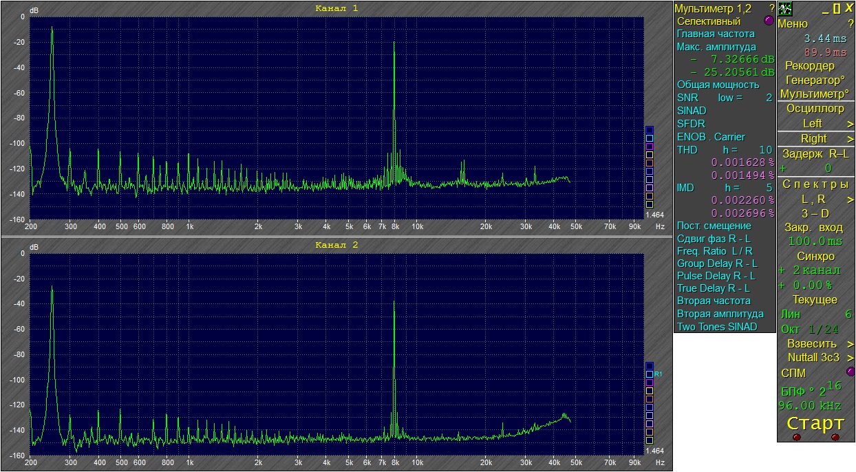

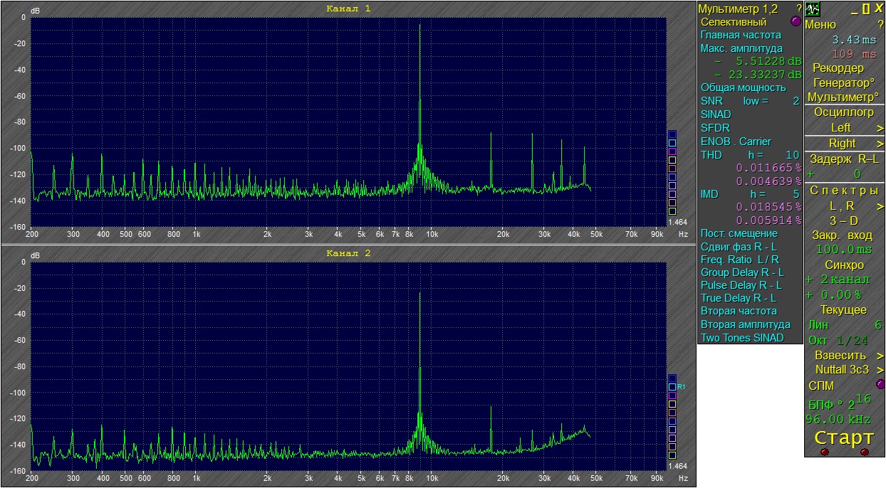

ID:	296801 Нажмите на изображение для увеличения.
ID:	296802 Нажмите на изображение для увеличения.
ID:	296803 Нажмите на изображение для увеличения.
ID:	296804 Нажмите на изображение для увеличения.
ID:	296805 Нажмите на изображение для увеличения.
ID:	296806 Нажмите на изображение для увеличения.
ID:	296807 Нажмите на изображение для увеличения.
ID:	296808 Нажмите на изображение для увеличения.
ID:	296809 Нажмите на изображение для увеличения.
    По многочисленным просьбам трудящихся даю картинки искажений усилителя рис.1 при выходной мощности 40/80 Вт для 8/4 Ом нагрузки, снятые с помощью анализатора спектра Шмелёва (Программа просто супер ! ,очень рекомендую!, только каждые 15 секунд нужно делать рестарт - кто знает, как избавиться от этого неудобства, сообщите пожалуйста !!! Автор этой программы уже несколько лет как умер, а владельцы сайта до сих пор собирают с людей "лишние 500 долларов" за устранение этого неудобства!) Итак файлы в названии указывают что измеряется ( THD / IMD) -потом нагрузку (8/4 Ома) - потом частоты измерений (которые и так видны). Добиться от генератора искажений в 0,0001 % не удалось, так как выяснилось, при присоединении ко входу усилителя искажения в этой точке сразу вырастают в 15-20 раз (Я уже не говорю о росте искажений усилителя при приближении проводов с выходным током к входным сигнальным( и экранированным) проводам !!!) Bерхние графики-1-й канал - выход усилителя, нижние - 2-й канал- что на входе, также и вычисленные значения THD и IMD в столбике Multimetr. По картинкам видно, что на выходе усилителя появляются "новые" 3-я и 5-я гармоники амплитудой в единицы тысячных процента - что говорит о подтверждении расчетов Микрокапа. Все, надеюсь, понимают, что реальные искажения несколько выше идеальных - мои оценки искажений компенсационным методом тоже где-то 2-5 тысячных процента на частотах выше 10 кГц...
    38,974
    По умолчанию Re: Усилители А.Гладкого

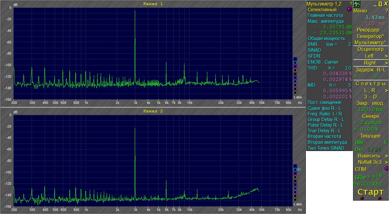

    Программа с достаточно большими возможностями (хотя другие программы есть и с возможностями и побольше), но крайне неудобная и с совершенно убогим интерфейсом.
    Ни малейшего смысла в ее использовании не вижу (это относится ко всему пакету программ, не только к части спектроанализатора), а уж тем более с ее перегрузкой каждые 15 секунд - она подлежит немедленному сносу с компа.
    Что за генератор-то? Возьми "викторовский", он намного меньше дает.
    24.08.2012
    У леса на опушке
    234
    Как-то у вас с измерительным трактом не очень...
    0. Как уже написал Alex, увольте своего винодела снесите упомянутую вами измериловку и поставьте себе обычный SpectraPLUS. И будем вам счастье (включая двухпроводной метод измерения искажений).
    1. Если измерения THD/IMD вы делаете с помощью зв.карты, то, судя по "лесу" сетевых гармоник, у вас скорее всего земляная петля по входам/выходам ЗК. Попробуйте измерять с "оторванным" земляным проводом в цепи <выход ЗК - вход УМ>, оставьте только земляной провод <выход УМ - вход ЗК>.
    2. Не знаю, какой БП вы используете для питания УМ (кстати, а какой?), но, если это, например, лабораторный БП, то в комплексе (<лаб.БП-УМ>, <комп-ЗК>), питаемом от одной и той же розетки, тоже легко можно нарваться как на земл. петлю, так и наловить при измерениях оч. много дерь... лишнего. Лучше всего, если <комп-ЗК> будут представлять собой <ноутбук-зк>, не подключенные к сети при измерениях. Если такой возможности нет, то нужно <БП-УМ> и <комп-ЗК> подключать к сети через свои отдельные сетевые фильтры (если есть только один фильтр, то лучше отдать его связке <комп-ЗК>).
    3. Если генератором служит ЗК, то на ее выходе желательно выставлять максимально возможную неискаженную выходную амплитуду сигнала. Обычно это где-то -1...-9 dBFS (у каждой карты по своему). Если такой уровень сигнала превышает чувствительность входа УМ (или просто нужно его регулировать), то регулировать его уровень в диапазоне ~0...-24 dBFS можно и в цифре, но если нужна большая аттенюация, то лучше делать ее в аналоге, например, обычным подстроечником ~1 КОм.
    Как-то так, что ли...
    И да, если можно, покажите, пож, спектрограммы искажений не на максимальных уровнях вых. мощности (где все ум-ы выглядят уже одинаково хреново), а на уровнях ~1...10 Вт. Поведение УМ точно так же будет понятным, а выглядеть все будет существенно приличнее...
    Последний раз редактировалось Ясен Пень; 08.07.2017 в 13:56.

    Все бы ничего. Однако, во входном каскаде совершенно не решен вопрос с тепловыми искажениями. А ведь при глубокой ООС именно входной каскад определяет качество работы усилителя. Можно иметь тысячные доли искажений на синусе и убогий звук.
