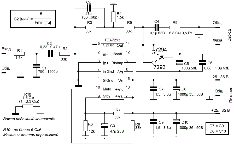

    Круто! Как правильно включать/выключать TDA7294 (TDA7293, TDA7295)
    Тем, кто собирается сделать усилитель на даннной микросхеме, предлагаю изменённую схему стендбай/мьют.
    Стендбай (stby pin9) включает ток покоя выходного каскада, мьют (mute pin10) включает прохождение сигнала через тракт.
    То есть, - сначала должен включиться усилитель, затем включается прохождение сигнала. А выключение наоборот. Сначала снимаем сигнал, потом выключаем усилитель. Тут можно вспомнить общую рекомендацию для усилителей мощности: ,,Сначала убираем громкость, а потом выключаем питание."

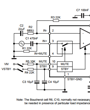

    Данные алгоритм в точности реализован с помощью изменённой, относительно даташита, схемы st/mute:

    Как видно из данной картинки, пороги включения мьют 3,3 В (примерно), а стендбай включается при 2,8 В (примерно). Значит, нужно подать, сначала 2,8, на стендбай, а потом 3,3 в на мьют. Резистор (R33) 1,6 кОм, как раз, обеспечивает разницу между этими уровнями. Т.к. напряжение растёт медленно, благодаря конденсатору С3, получаем гарантированную разбежку во времени между включением/выключением стендбай и включением/выключением мьют.
    При выключении напряжение падает, сначала, на мьют ниже нужного порога, затем на стендбай.
    Участок от 2,4 В до 3,5 на ножке мьют можно использовать как регулятор громкости. Для использования данной функции нужно хорошо стабилизировать источник питания регулятора и обеспечить точность удержания потенциала.
    Проверено мной в Ньютон-Лаб Омск.

    А подключение АС на каком этапе?
    10.05.2010
    2,104
    По умолчанию Re: Как правильно включать/выключать TDA7294 (TDA7293, TDA7295)
    Так как раз эта штука делает безшумное включение. Без использования реле. Если забить на защиту.
    Мы в сабвуферах ставили в начале двухтысячных. Там динамик всегда припаян напрямую был. Микруха стабильно себя ведёт, если кривыми ручками внутрь саба никто не лезет и спаяно по технологии.

    В сабиках стоял пред, - аналоговый процессор на микросхемах LM324 LM358, а они включаются и выключаются с переходными процессами (при падении питания микросхем ниже +-3 Вольт). Вот, в купе, с переходными и собственными процессами TDA7294(93-95), - сабвуферы (читай, - усилитель) включались и выключались абсолютно беззвучно.

    сравнить с даташитом это включение.
    даташитское включение с лёгким щелчком происходит.

    Добавлю:
    Если у кого схема усилителя выполнена в инвертирующем включении в том числе в распространенной реализации "audiokiller(а)", то данное изменение ничего не изменит, так как неинвертирующий вход что при выключенном Mute что при включенном будет всегда сидеть на земле.
    а вот инверт вход является неотключаемым, оно и понятно, иначе будет происходить обрыв ОООС со всеми вытекающими.
