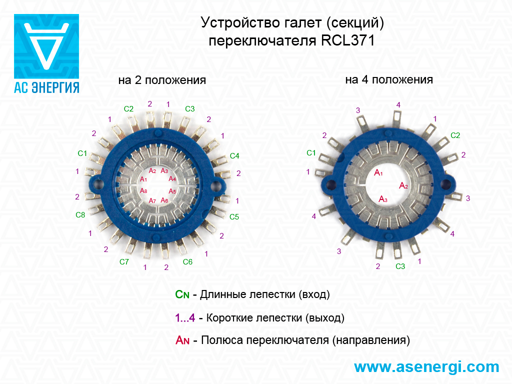

    Задача.
    Отдельная коробочка с двумя балансными джеками 6мм (TRS) на вход, 2 TRS на выход, 2 TRS на выход, 2 XLR на выход. То есть 1 вход и 3 выхода. Переключатель с выхода звуковухи на 3 активные аудиосистемы.
    Проблема.
    Отсутствие каких-либо познаний в радиоэлектронике (но желание их приобрести).
    Вопросы.

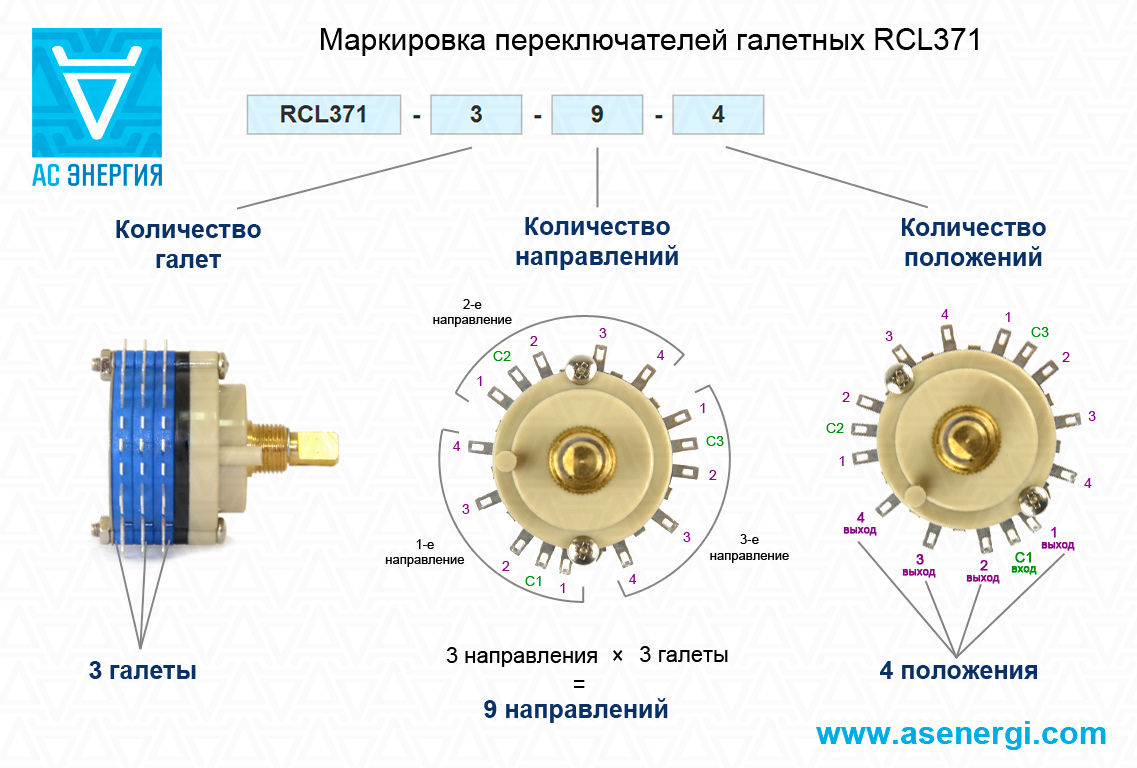

    Вычитал, что наиболее простой способ - галетник. Не могу понять, какой именно нужен, т.к. запутался в маркировке (входы выходы, направления, положения) и вообще в его устройстве (под рукой прозвонить пощупать нет). Думаю, и прочим новичкам со схожими умственными способностями будет полезно, т.к. сколько форумов не смотрел - на пальцах, видимо, этот вопрос нигде не разобран.
    Может ли добрый человек нарисовать вот на этих картинках, как именно ток в каком из положений (полюсов) идет?
    И, соответственно, как все это коммутировать?
    Вот у меня разъем джек, от него к переключателю три (? балансный если) проводка идет. Они идут куда, каждый на "вход" одной из трех галет? Или землю куда-то в другое место нужно подцеплять?
    Спасибо заранее сообществу!

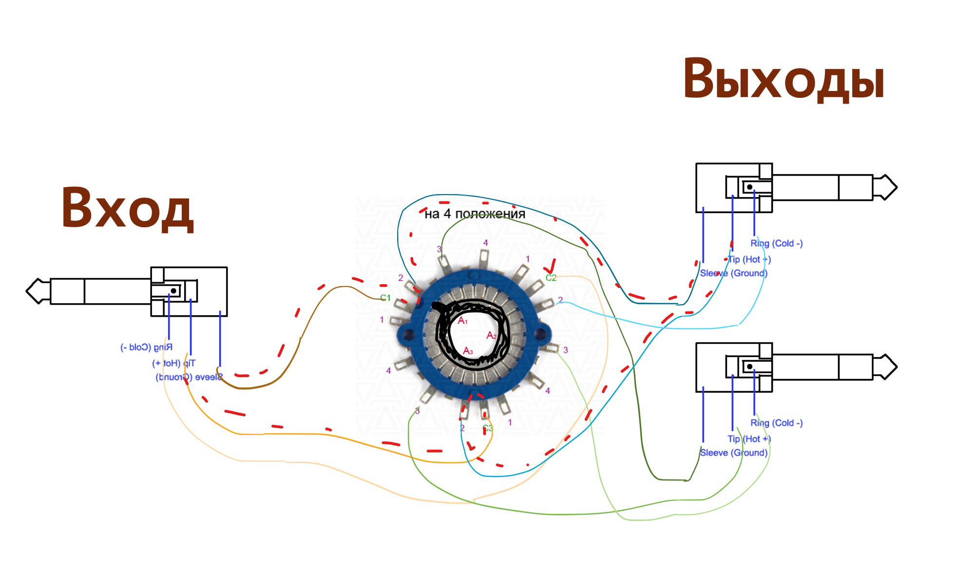

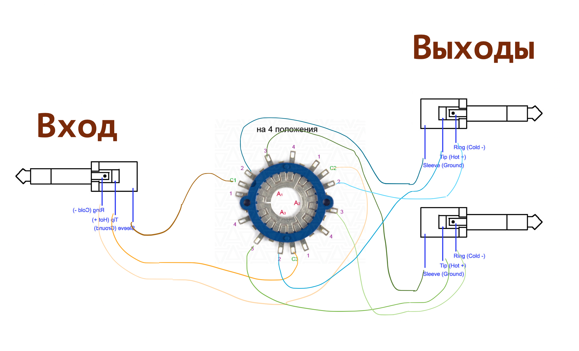

    По умолчанию Re: Селектор выходов для самых маленьких детей.
    Можно взять такие разъёмы: http://www.neutrik.com/en/xlr/combo-i-series/ и для джеков и xlr*ов сразу
    Ну и паять tip к tip*у, ring к ring*у:
    Можеть быть смысл взять с 3 галетами, и занулять неиспользуемые выходы, или с 1й, но не рвать землю (sleeve). Ну в общем, много вариантов

    Так, смотрите, т.е. я правильно понял, сигнал идет красным пунктиром вот по этим контактам, если замкнуты вход и выходы №2?
    А ручка регулятора куда будет повернута? Тоже на двойку?

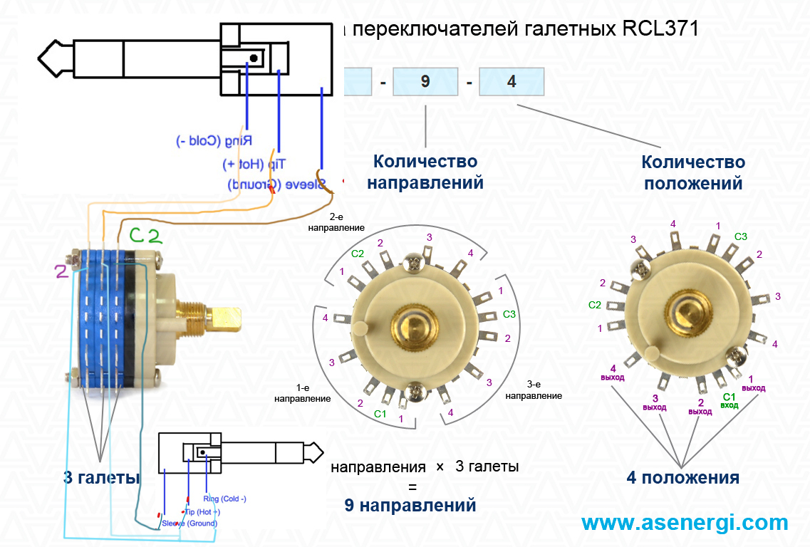

    С трехгалетным каждый провод (tip, ring и sleeve) на свою галету, получается пойдет, вот так?
    И "занулять" - это на каждый неиспользуемый контакт надо землю подать? Или что с ними сделать?
    Да. См картинку https://forum.vegalab.ru/attachment....2&d=1501878950 там видно c1/c2/c3 имеют внутри цельную пластину, по которой скользит контакт по радиусу, и соединяет 1-2-3-4. На картинке даже следы от переключений есть
    Не, на каждый выход по галете. Например, C1/C2/C3 = выходные sleeve/ring/tip соотвественно. На первой галете контакт 1 около c2 = входной ring, 1 около c3=входной tip, остальные подключены к sleeve*у того выхода на второй то же самое, только вход подключен к 2, на 3й к 3. Скорее всего это перебор, и хватит простого варианта
    Меня просто смутили вот эти понятия "положение" и "направление". На чип-и-дипе куча модификаций этих галетников с разным количеством положений и направлений, хочется сразу правильный вариант взять.
    Положения — сколько щелчков у переключателя (3 выхода = мин 3 положения), а направления — это сколько независимых линий можно коммутировать (hot и cold = минимум 2, с землёй 3).
    Там все очень просто - как любой переключатель на несколько положений, т.е. не "вкл-выкл", а "1-2-3-4" и т.д.
    Это и есть "положения". Их надо столько, сколько входов хочеться переключать (точнее - не меньше, т..к лишние можно не использовать).
    А "направлениия" - это сколько таких отдельных переключателей, механически объединены в одну готовую конструкцию. Или сколко каналов можно переключать - т..е для стерео нужно как минимум два направления.
    Про стерео я и забыл Если стерео hot + cold, то 4 направления минимум.

    Ещё раз глянул картинку, не совсем правильно: если подключение балансное, то сигнал идёт между hot и cold, а по земле только разные паразитные токи.
