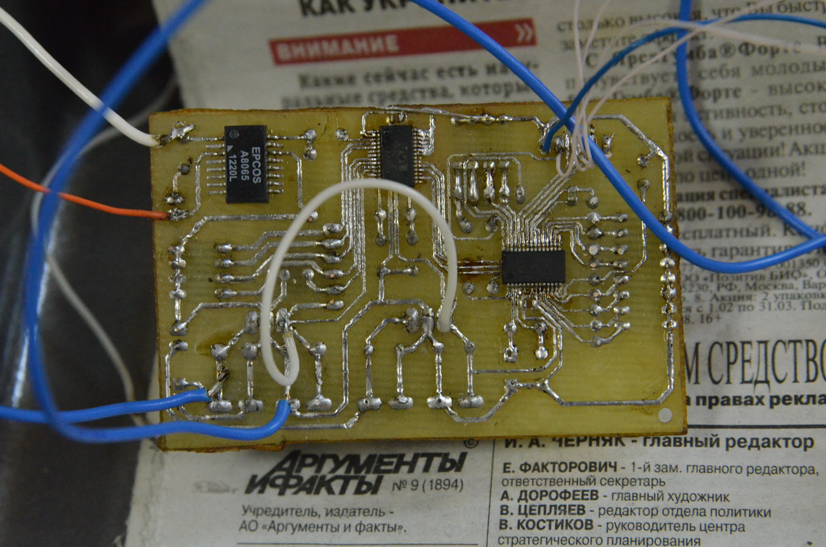

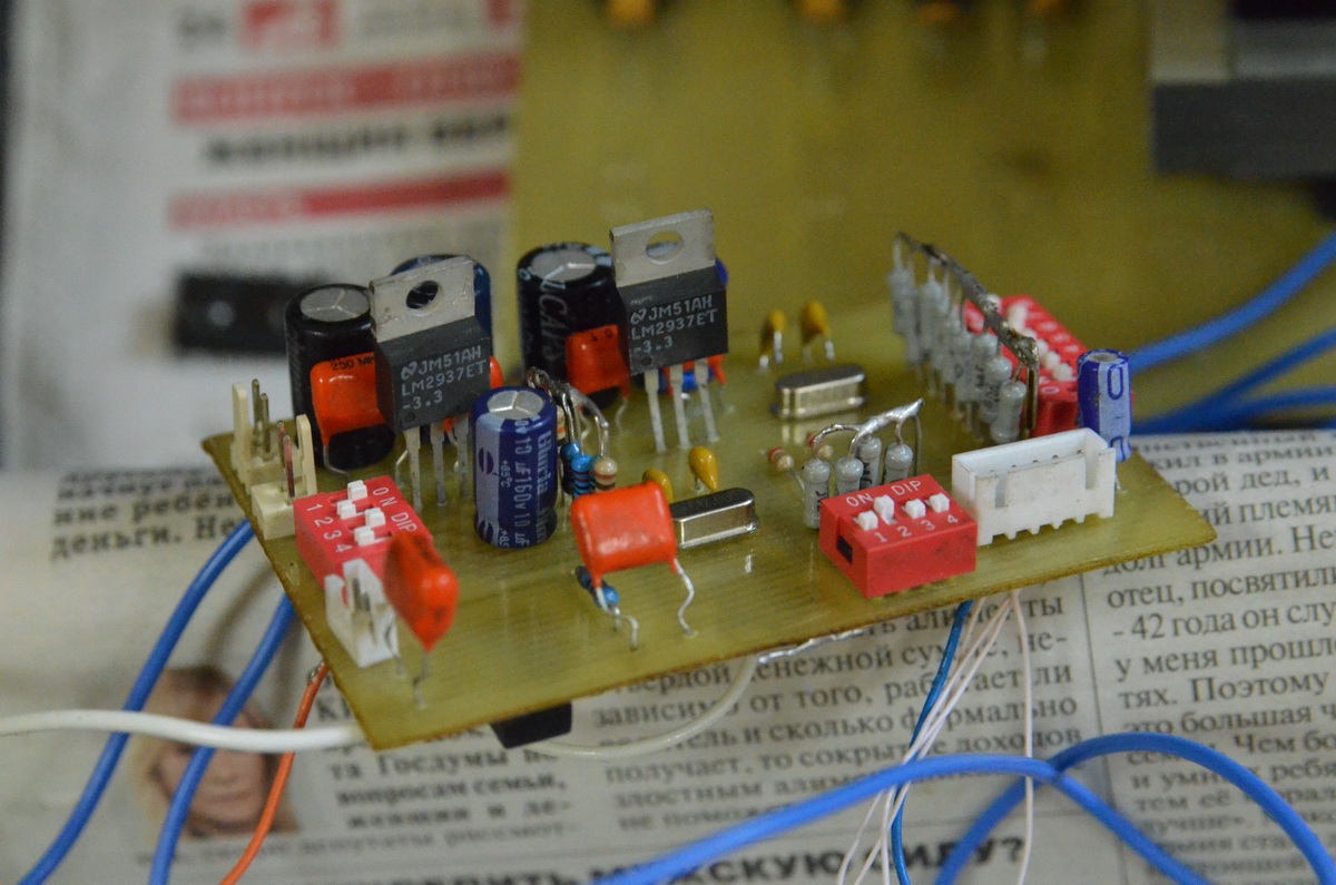

    На первом этапе были совершены довольно простые ошибки - односторонняя печатная плата. В дальнейшем будут использованы двух сторонние, с одной стороной в качестве земли. Первый макет ЦАП, без верхнего земляного полигона показал шум на уровне -72дБ, вот это провал века!
    Питание аналоговой и цифровой части раздельное, у каждого свой стабилизатор. Настройка режимов работы приемника и преобразователя частоты - с помощью DIP переключателей, что позволяет поиграться с настройками. Частота и разрядность после преобразователя 24 бит 96 кГц. Выбор этой частоты ограничивается тем, что CS4398 не может принимать 256Fs на частоте 192 кГц в аппаратном режиме. Согласно даташиту максимальная частота на 192кГц составляет 192Fs. В будущем планируется использовать CS8421 или SRC4192, эти ИМС позволяют выставить на выходе 128Fs или 192 Fs.
    Формат данных между ИМС - I2S. Это позволяет не щелкать переключателями при переходе с 16 бит на 24.
    Кварц для AD1896 на 24.576 Мгц. Сетка частот кратная 48 кГц.
    Теоретически SPDIF приемник позволяет принимать сигналы вплоть до 24/192, на практике получилось проверить только на 24/96.

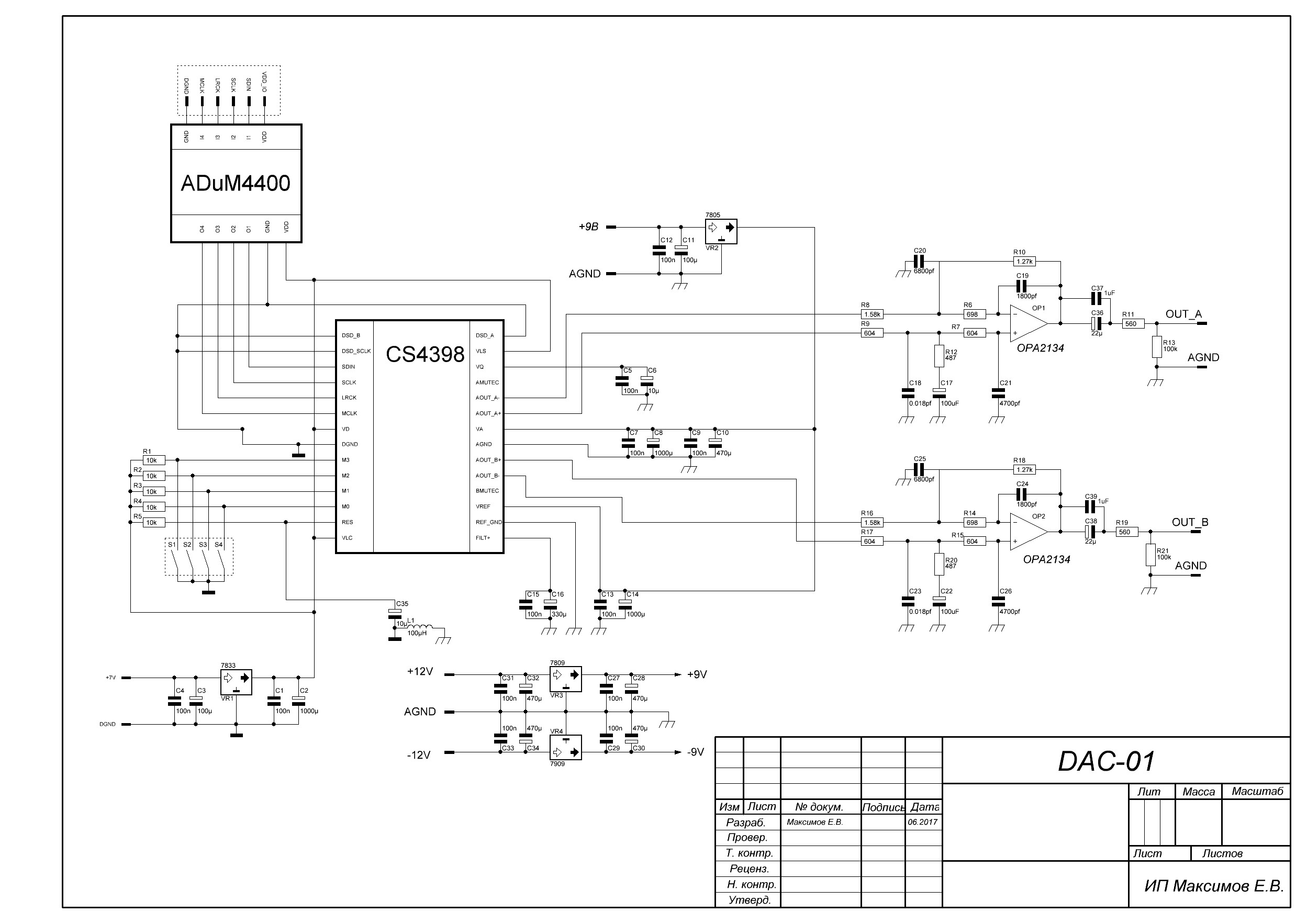

    3. ЦАП.
    В качестве ЦАП выбрана ИМС CS4398 от Cirrus Logic. Выбор ИМС данного производителя обусловлен тем, что она доступна в магазинах, легко настраивается в аппаратном режиме, имеет неплохие характеристики в виде динамического диапазона в 120 дБ, низкий уровень шума, дифф. выход.

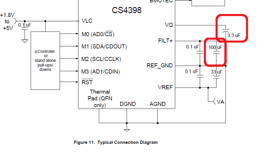

    Питание цифровой и аналоговой части раздельное. Напряжение цифрового интерфейса 3.3 В. Схема из даташита была немного изменена - изменились номиналы конденсаторов в цепях фильтра дельта сигма преобразователя.

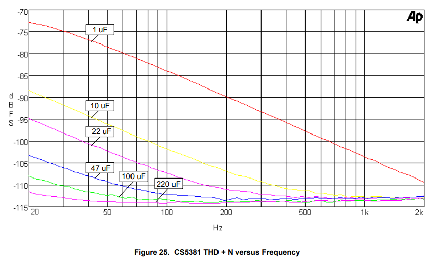

    Изучая даташит на АЦП CS5381 на глаза попался график зависимости THD от емкости фильтрующего конденсатора на выводе Filt+.
    Учитывая примерно одинаковое время создания этих ИМС, можно предположить сходство преобразователей и зависимостей их характеристик от внешних компонентов. В моем случае был выбран конденсатор емкостью 220 мкФ. Так же играясь с макетом, было выяснено, что емкость конденсатора в цепи VQ недостаточно (согласно даташиту - 3.3 мкФ). Я увеличил эту емкость до 10 мкФ, что субъективно на слух немного улучшило звучание.

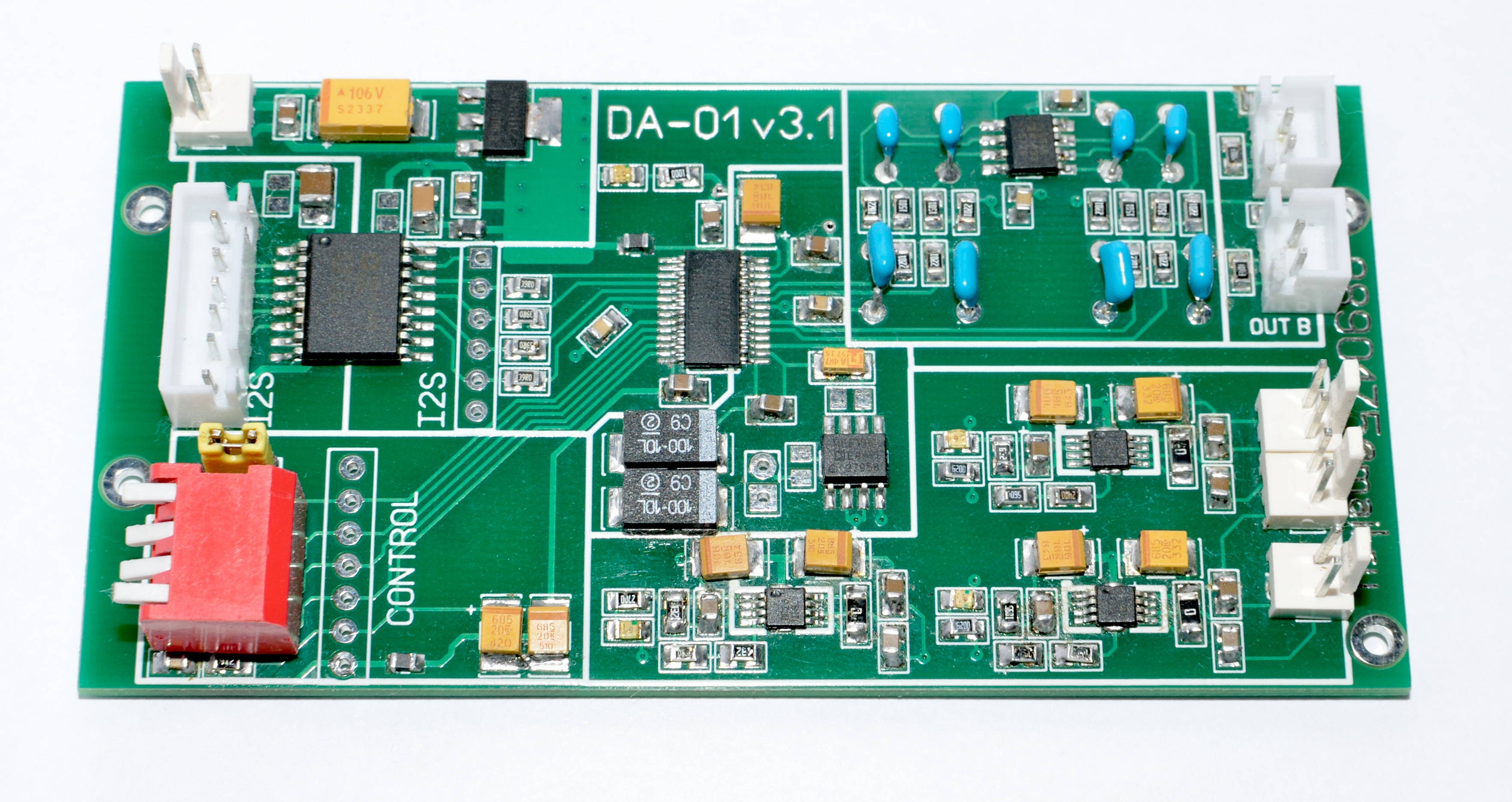

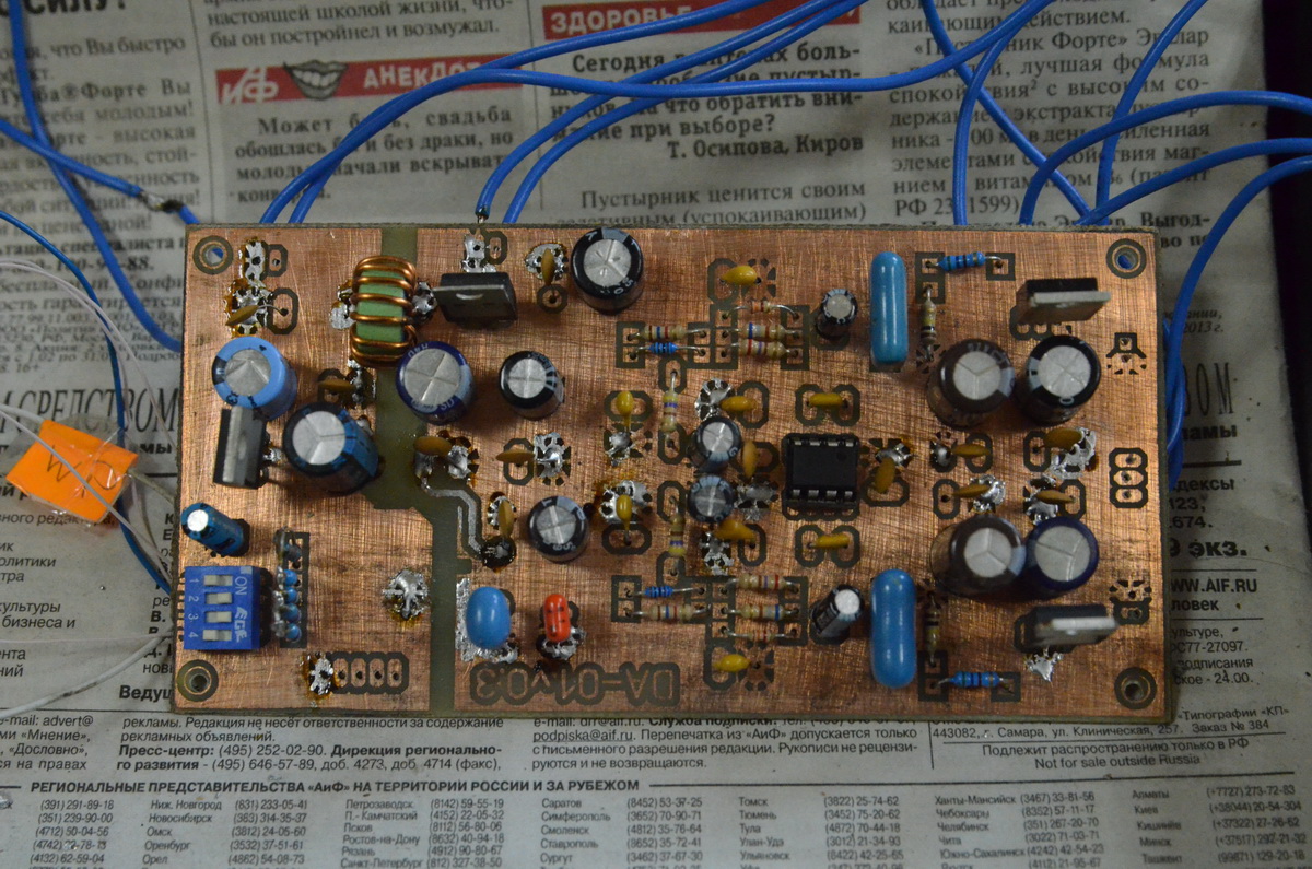

    Выходной фильтр - согласно даташиту, без изменений. В качестве ОУ были опробованы OPA2134, NE5532.
    Для разделения цифровой и аналоговой земли был использован дроссель от материнской платы. Полигоны цифровой и аналоговой земли на печатной плате не пересекаются, что бы не создавать дополнительных помех.
ID:	296956 Нажмите на изображение для увеличения.

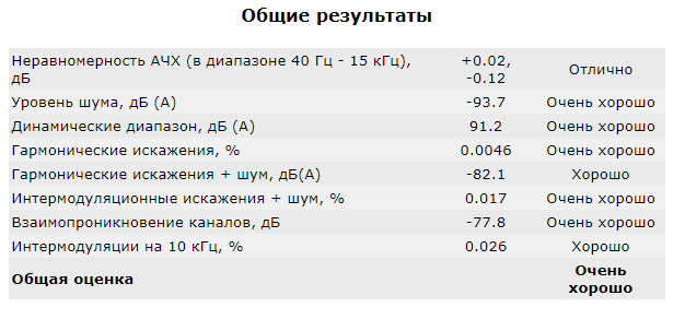

    Померить характеристики удалось только "игровой" карточкой Creative Sound Blaster X-Fi XtremeMusic. В качестве АЦП на данной карте установлена ИМС WM8775 с весьма "средними" характеристиками. Поэтому получить объективные цифры работы данного ЦАП не удалось. Поиск на Авито плат ESI Juli@ в своем городе не увенчались успехом, а покупать новую ESI Maya 44 не вижу никакого смысла, по моему мнению она не особо лучше той что в наличии.
    Измерения проводились через RMAA.
    Результаты 16 бит 48 кГц. Нажмите на изображение для увеличения.

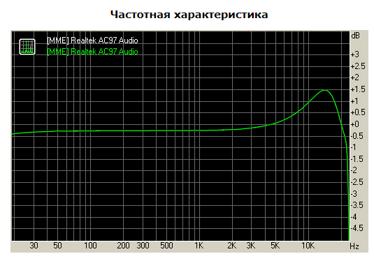

    Результаты в принципе полностью повторяют характеристики формата CDDA. Низкие значения THD+N вполне возможно дал низкокачественный тракт АЦП звуковой карты.
    В результате испытания я был весьма огорчен цифровым выходом кодеков Realtek ALC650, встроенных в материнские платы.
ID:	296963 Как мы видим, есть подъем на высоких частотах, в настройках звука все эффекты и эквалайзер были отключены.

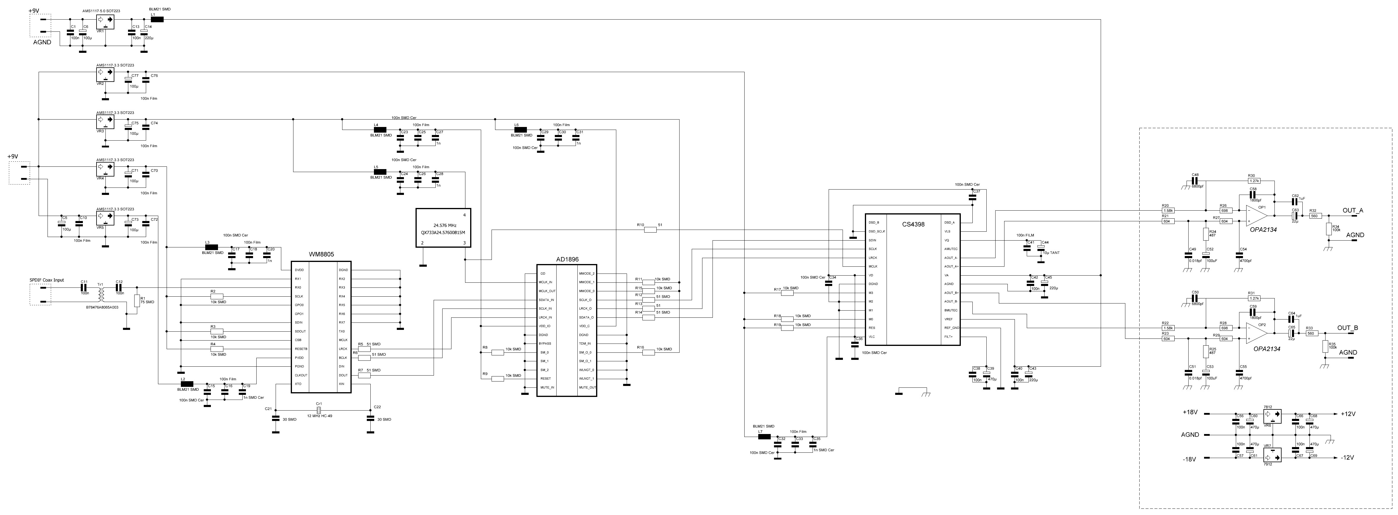

    На данный момент схема такая:
    Предусмотрел 2 входа, с изоляцией и без. Подключение пока через адаптер WM8805-AD1896. В железе последний вариант будет чуть позже, тесты соответственно тоже.

    На первой схеме, обе микросхемы промаркированы как WM8805.

    Всегда интересовал прикол, зачем бусина между цифровой и аналоговой землей МС цапы- что бы направить токи через саму микросхему что ли?
    ---------- Сообщение добавлено 14:15 ---------- Предыдущее сообщение было 14:11 ----------
    maxssau,
    220мкф - определенно мало. Хороший результат дают емкости под 1000 мкф.
    10мкФ - в даташите в явном виде видно, что определяющим является ток утечки. Туда становится или пленочник или тантал.
    Циррусы этой серии очень благотворно реагируют на снижение напряжения цифрового ядра. При 2.5В начинаются посторонние звуки при инициализации, но самому звуку очень легчает.
    39,205
    По умолчанию Re: Простой ЦАП на CS4398
    Между какими?
    Тут:

    Всегда думал что цифровую и аналоговую землю нужно отделять друг от друга.
    Конечно нужно.
    Геометрически, при трассировке.

ID:	296998 Всегда думал что цифровую и аналоговую землю нужно отделять друг от друга.
    Это придумал какой-то "клован" и все начали обезянничать. Для того, что бы это работало, нужно 1. Что бы сигналы с цифровой части МС на аналоговую передавались дифф. парами, чего явно нет ни в даташитах, ни в обсуждениях. 2. Что бы в корпусе цифровая земля не соединялась с аналоговой внутри микросхемы. Установка индуктивного/резистивного сопротивления между землями наоборот загоняет все токи между землями в корпус МС. Для устройств с малопотребляющей цифровой частью рекомендованная схема http://www.analog.com/en/analog-dial...-grounded.html

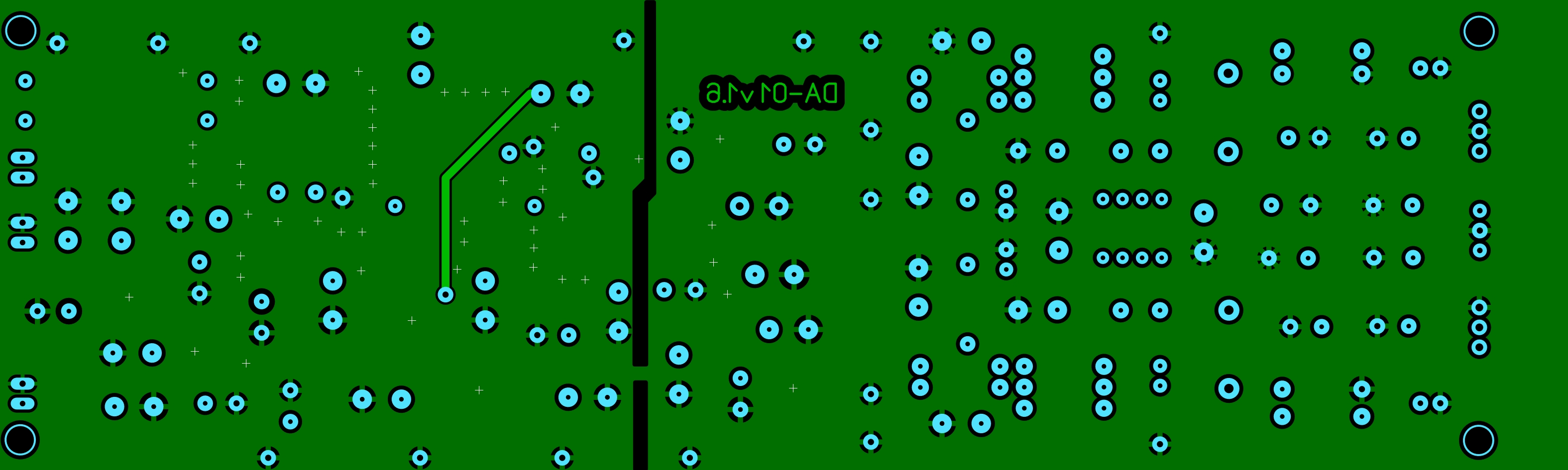

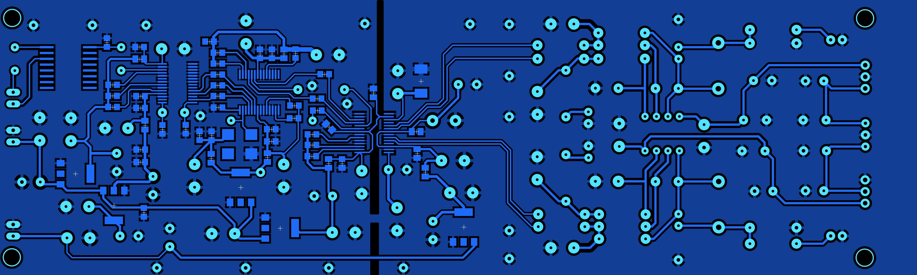

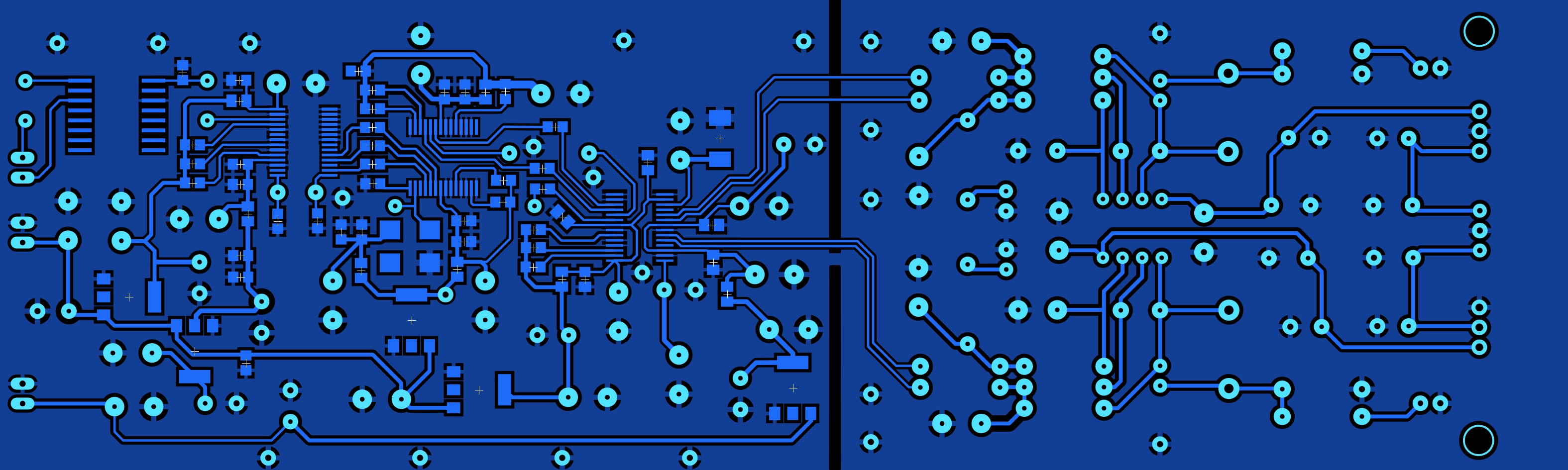

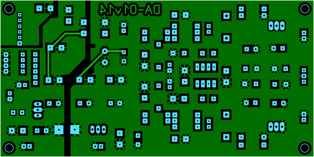

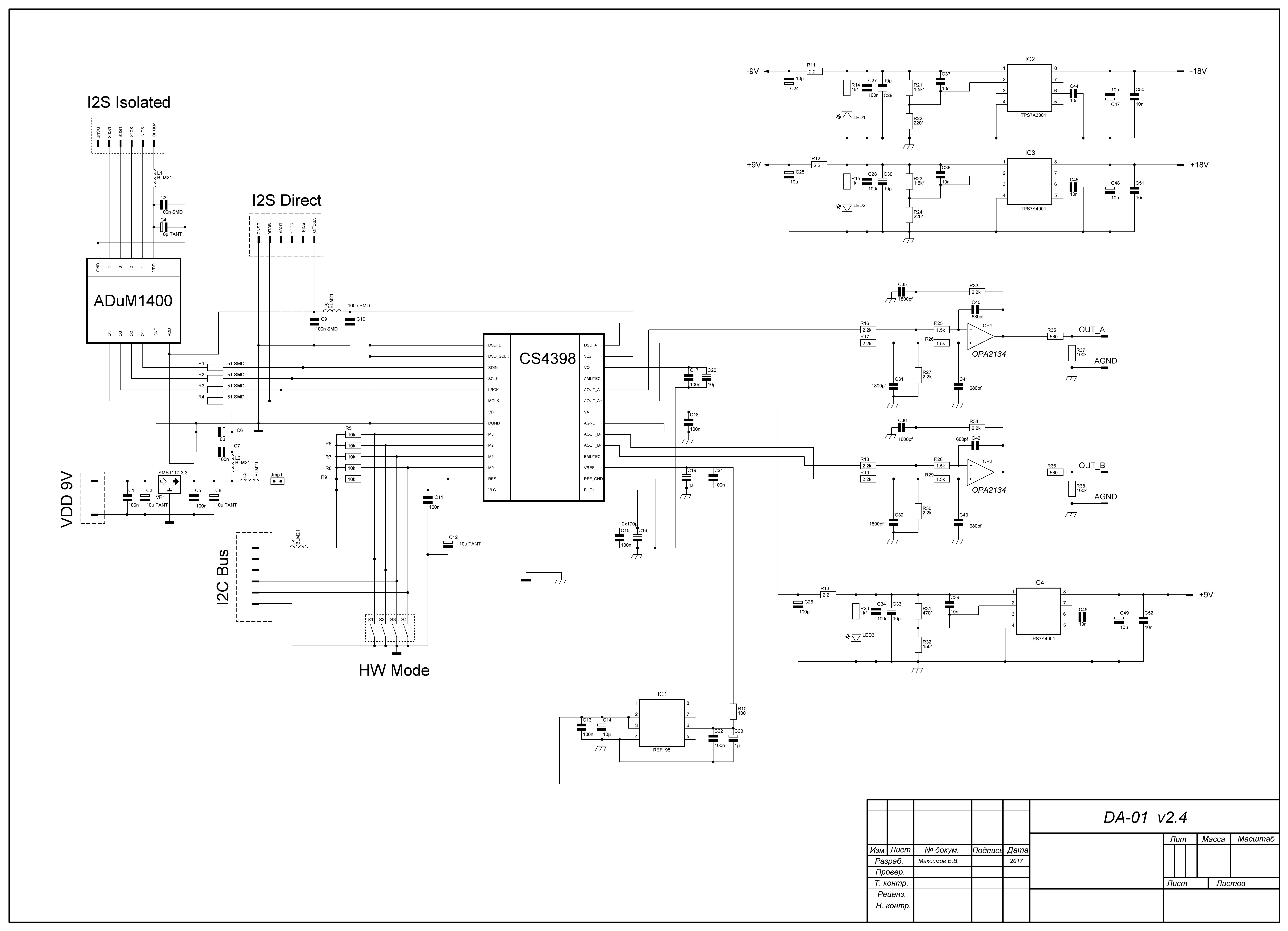

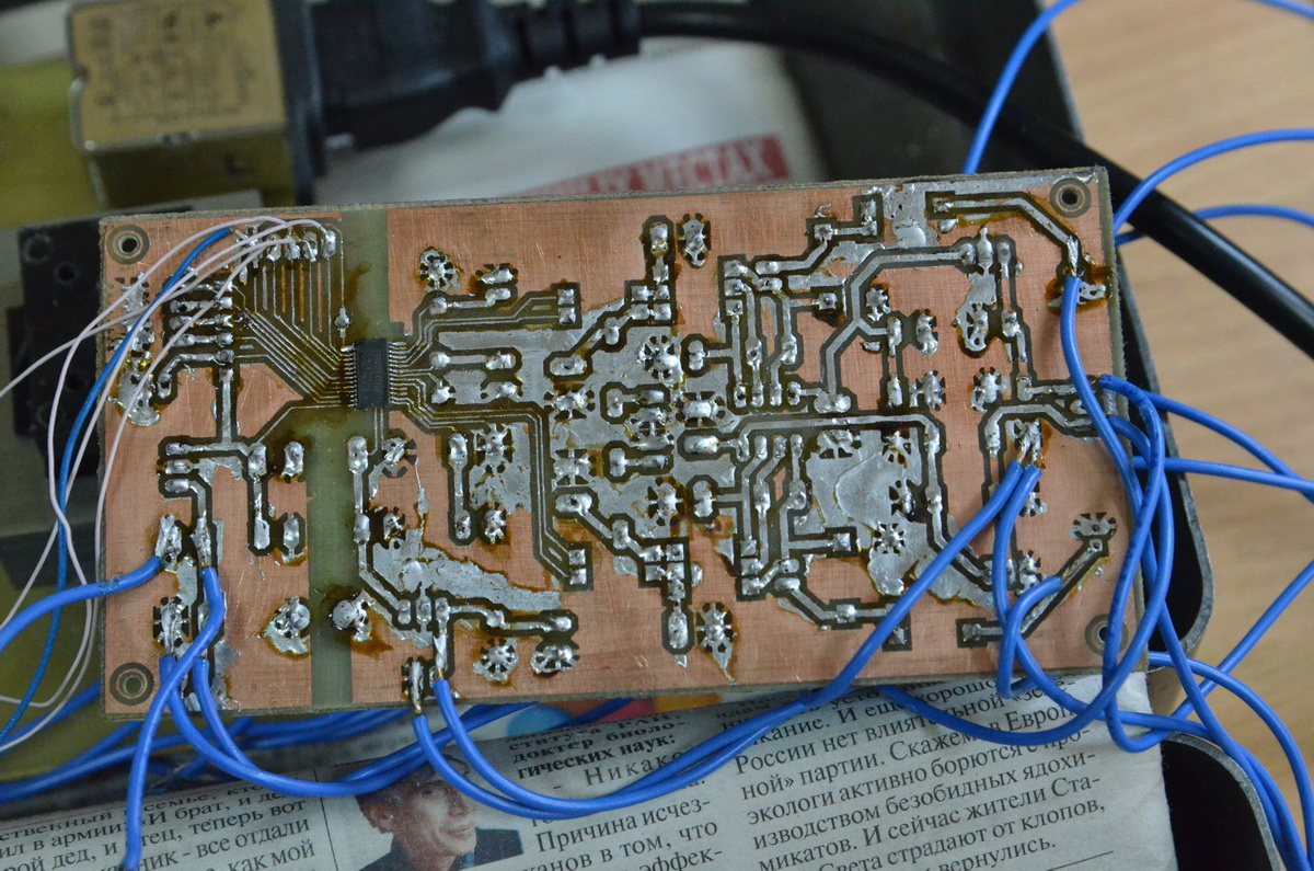

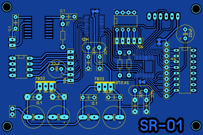

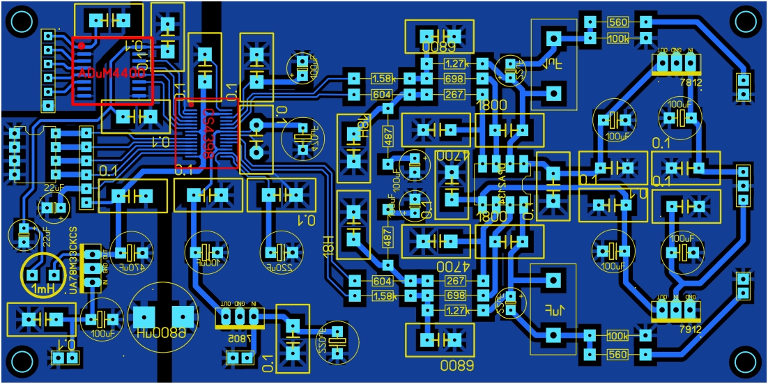

    Поправил схему, переразвел печатку. Решил всё сделать на одной плате. Убрал DIP переключатели, режим передачи от WM8805 к AD1896 - I2S 24 бита. Частота осталась 96 кГц. Для мастерклока используется генератор QX733A24.57600B15M (из того что проще достать).
    Вопросы к знатокам:
    1. Как правильно соединить аналоговую и цифровую землю? Использовал рекомендацию Walter.
    2. Насколько эффективно шунтирование электролитов SMD керамикой?
    Завсегдатай Аватар для Ромыч
    30.11.2004
    3,603
    А со второй стороны то земля зачем, где все соединительные дорожки?
    Раздел земли перенести "левее", условная линия раздела должна проходить под 4398. Под ней самой земли конечно соединены. И в этом случае стаб, питающий "аналоговую" часть 4398, проще будет запитать от +12 вольт, питающих выходные операционники. Хотя можно конечно и отдельно оставить.
    Главное не тыкать впараллель керамику и лоу еср электролиты - генерацию можно словить т.н. "подзванивание". Изза которого многие, не зная истинных причин, начинают потом тупо перетыкать электролиты, рассказывая, как они хорошо или плохо "звучат"
    Если все же это делаете - электролиты берите стандартных серий, а емкость керамики - побольше (единицы мкф).

    Питание цифры и его шунтирование выглядит не очень.
    Если английский и время позволяет, гляньте документ от Taio Yuden про конденсаторы.
    Как они работают и тд.
    Альберт Эйншейн.
    на первом этапе я был близок к истине почему второй полигон лишний?
    30.11.2004
    3,603
    Потому что только проблемы от него в таком случае. Либо надо сплошь и рядом переходные отверстия между полигонами тыкать, очень много.

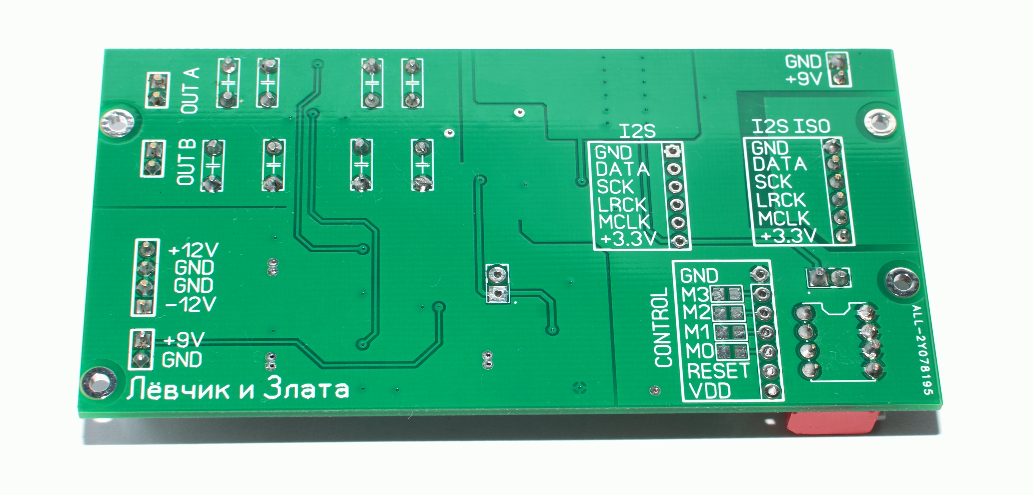

    Остановился на таком варианте печатки:
