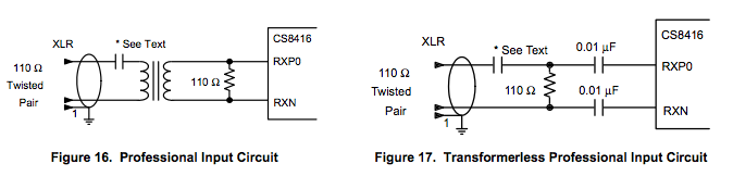

    построен этот FiiO ЦАП на CS8416. в даташите вычитал, что свободно кушает помимо SPDIF еще и AES3. единственное что нужно добавить, это согласующее 110 Ом сопротивление и трансформатор аля PE-65612NL и кондер на 0,1-0,47 мкФ. (из даташита к микре) но не может же быть причиной появления третьего канала, отсутствие этих элементов у меня. или может таки?

    AES и SPDIF отличаются не тольок импедансом но и напряжением.
    я вашу позицию понимаю, что я ничего не шарю и что-то хочу))) но смысл говорить о напряжении, если изначально я вложил в сообщение документы, где все это сказано. или вы думаете я их сам не читал?
    и фото схемы, что приложил, там тоже понятно что напряжение единицы я привожу к стандарту SPDIF.
    вот я и вычитал в даташите к CS8416, что ей не нужно приводить напряжения единиц AES3 на входе к SPDIF(0.6В). понимаете? тогда отпадает необходимость его давить с 7В до 0.6В. но это ведь ни на что не влияет, я имею ввиду появление третьего канала.
    ТЕоретически - не может, но если там 10 метров кабель, в котором четыре AES*а, то в прнципе, могут быть наводки с одного на другой при отсутствии правильного согласования (причем всех).
    я вчера сократил длину кабла от розетки до согласующих сопротивлений до НУЛЯ. пару сантиметров. и ничего не изменилось. то работает норм, то ловит третий канал с шумами. как я понял, возможно, эта наводка возникает в самом проекторе.
    вопрос! может ли трансформатор убрать эти наводки с каналов? торетически? а кондей?
    а что означает "правильное согласование для всех"? можно поподробнее?
    может поможете мне разобраться с согласующим трансформатором с волновых 110 до 75 Ом, чтоб пропускал 10кГц-15МГц. этож он практически как так называемый балун для радиоантенн, но и с расчетами балунов все не ясно. может книжку какую, или статью посоветуете.
