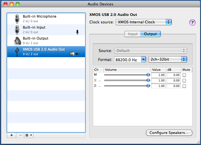

    1. какие и в каком случае пользовались провода и с каким волновым сопротивлением.
    В случае с работой ЦАП BSS от интерфейса Digidesign использовался простой микрофонный провод длиной 15 см - всё работает стабильно, несмотря на то, что это не специальный цифровой провод. При подключении BSS от интерфейса Gustard этим же проводком появляется постоянный треск, при подключении выхода Gustard ко входу Digidesign этим же проводом снова слышен такой же в точности треск. Мне уже подсказали, что дело скорее всего в потери синхронизации компьютера и USB-интерфейса Gustard. Посоветовали копаться в настройках компьютера, но проблема в том, что компьютер - Мак, под который нет специальный драйверов под XMOS - там нативная поддержка USB Audio 2.0 и всё должно работать в режиме "включил и заработало", но оно, как оказывается, не так работает, как надо. В Mac OS X есть только утилита Audio Midi Setup, окно регуировок которой выглядит вот так:
Название:	Screen shot 2017-05-04 at 1.33.23 PM.png
    В регулировках реально работает только выбор частоты дискретизации.
    Судя по всему не включается асинхронный режим и компьютер шлёт пакеты в интерфейс в разрез с его - интерфейса - клоком.
    Поищу драйверы под Windows и попробую запустить на ПК.
