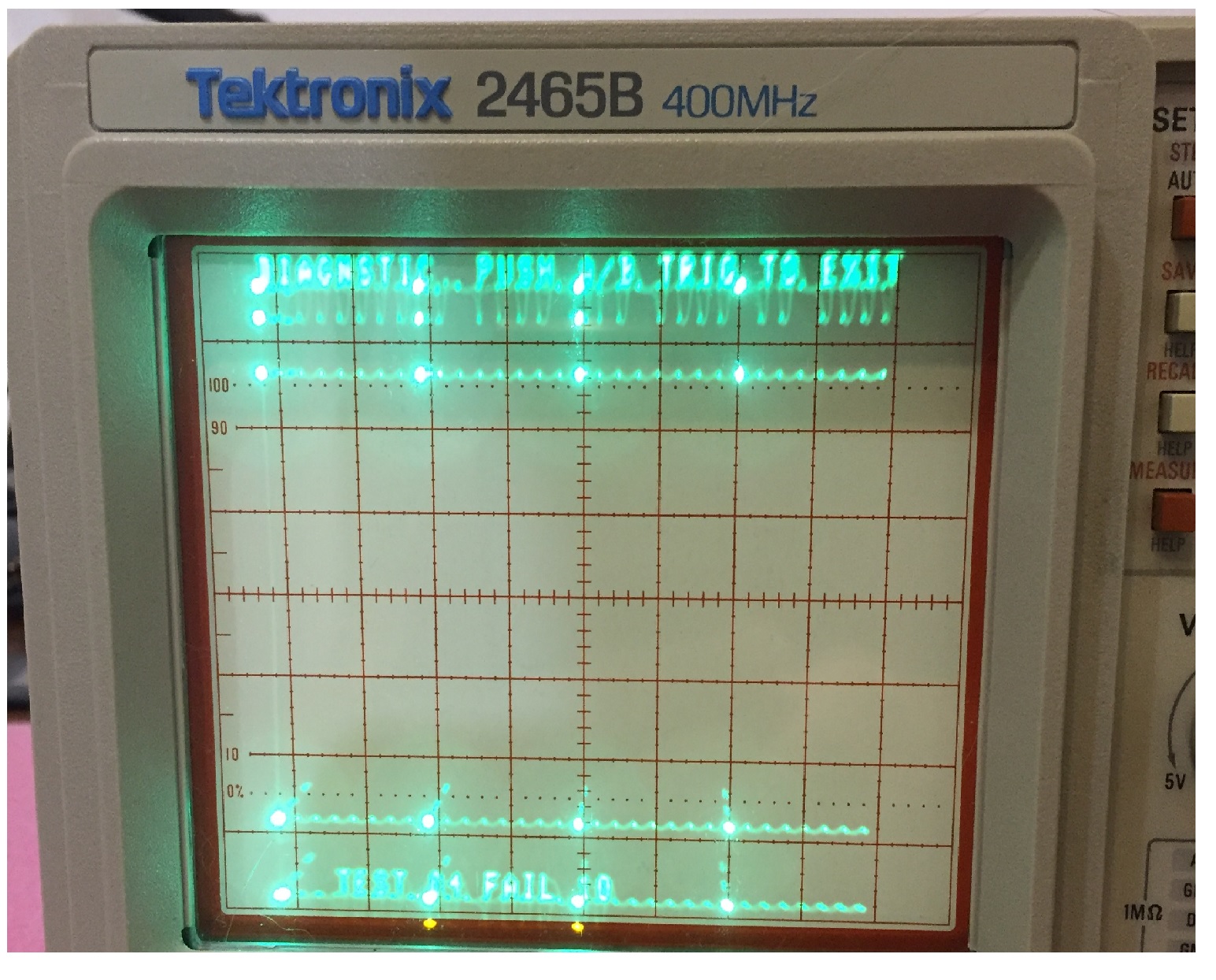

Достался неработающий прибор 1993г. выпуска, не было луча на CRT. После замены транзистора на высоковольтном блоке А9 экран заработал, но при самодиагностики выдает ошибку Test 04, Fail 10. В ходе поиска причин понял, что проблема с несовпадении контрольной суммы в памяти DS1225Y-200 компании Dallas, и требуется калибровать прибор и сохранить новые данные. Для начала решил проверить состояние батареи встроенной батареи. В зарубежных форумах нашел статью, как можно продлить жизнь памяти подключив внешнюю батарейку CR2032. После 15 минутного хирургического вмешательства в корпусе DS1225Y-200 подключился к контактам батарейки. К моему удивлению, на выводах 24 летней батарейки 3,15В. Подключил параллельно новую батарейк и за одно заменил все электролиты на танталовые, все были подтекшие. Теперь проблема где калибровать. В региональный ЦСМ звонил, они далеки от таких работ. Позвонил в Ростовский ЦСМ, по ответу специалиста по ремонту осциллографов тоже понял, что тоже нечего утешительного. Из описания на английском языке я так и не понял, в чем все таки проблема. Данные не могли теряться так как питание встроенной батареи не достигла критического минимума. Может кто поделится с алгоритмом работы диагностике. Если все-таки я установлю копию с аналогичного осциллографа, будет ли работать корректно? Можно ли вместо DS1225Y установить EPROM, если да, на что отразиться такая замена?
Проблема в том, что на экране 16 ярких точек по 4 точки в 4 строках), которые сильно мешают наблюдать.
Заранее благодарен.![]()
