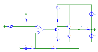

    Усилитель, выход LJH, потом транзистор эмиттерным повторителем, на входе операционник. Что поставить? Выход на большом сигнале, f1 нужна хотябы 15 МГц, иначе полоса хорошо ограничивается. Из подножного 544УД2, LM318. Что ещё есть интересного? Не спец я в этом вопросе.

    Напишите какую функцию выполняет оу или нарисуйте схему, с вашего описания ничего не понятно.

    Как-то так Нажмите на изображение для увеличения.

    При 10в выбор оу огромен, я б поставил подручные 318, только учтите у вас на схеме нет темп.компенсации, вместо вольтдобавки надо источник тока термокомпенсированный.

    От ОУ потребуется немалый выходной ток.
    Смотрите среди ADSL-ОУ. У Тексаса это серия 40хх, у АД например AD826, но он сдвоенный. Схемку последнего посмотрите в даташите, вот нужно что-то примерно такое же.

    Ток там большой от оу не надо, грубо припустим у нас нагрузка 2ома, макс ток 10/2=5А, усиление вых и предвыходников пусть по 100, итого от оу надо 5/10000=0,5ма

    Очень бодрое усиление.
    А если по 40-60, на больших токах?
    В любом случае, не стоит допускать выход из класса А выходного каскада ОУ.
    Хуже от этого не будет, совершенно точно.

    Питание всего-то 10В, нагрузку я взял в примере жесткую в 2ома, итого всего 5А(мифических ибо упускаем падения напряжения на транзисторах и т.д. и т.п.), поэтому никакой
    не требуется
    то что вами предложенные АДСЛ оу могут выдать пиковых 100-150ма вовсе не значит что у них большой ток покоя их ВК ;)
    А, ну да - питание-то низкое.
    Амплитуды не будет высокой.
    Конечно.
    Но повыше, чем у других. Да и посмотрите зависимость 2 и 3-й гармоники от частоты, на 600 и 150 Ом.
    Первый полюс на 10 кГц.
    Хорошие ОУ. Те, что "аудио" - отдыхают.

    Похожую схему видел в интернете, ссылку не нашёл. Выходной каскад будет чуть другой. там всё учтено. 10-12 Вольт, 4 Ома нагрузка, ток покоя ампера полтора.
    Усиление выходных транзисторов 40-60, предвыходного - 100 вполне может быть. Много тока не надо.
    Какой ток покоя выходного каскада операционника - не думаю, что здесь это интересно, работает одно плечо. В режимы, где это не так, лезть не хочу ))
    AD826 - красивая, но мощных и шустрых сразу я слегка побаиваюсь - были случаи, когда такие штуки пели совсем своё. Может, на релиз с красивой платой их поставлю.
    Сдвоенные ОУ - насколько в реальной жизни друг на друга влияют, если работают в разных каналах? Стоит ли доходить до паранои? Сдвоенных много разных. Аудио и не очень.
    Что за проблема с влиянием каналов? Используйте один (второй можно использовать как ООС по постоянному току, например). 826-й хорош по устойчивости. Не используйте 828-й - полное г.
