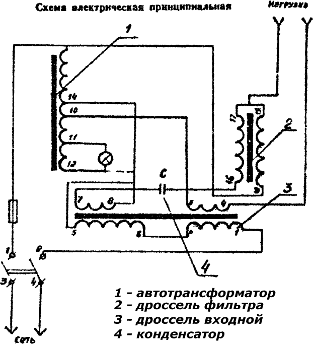

    По умолчанию стабилизатор сн-315 переделать выход на 100в ?
    Доброго всем времени суток .Имеется такой стабилизатор . Ожидаю усилитель из Японии ,соответственно возникает вопрос с питанием . Возможно ли переделать этот агрегат на 100в ?Нажмите на изображение для увеличения.
    Феррорезонансный. Не годится для аудио. Да и для видео тоже.

    По умолчанию Re: стабилизатор сн-315 переделать выход на 100в ?
    Чем плох?
    Чем плох?
    Почитайте, подумайте, сделайте выводы.
    - поставь ТОР 220/110 и не морочь голову!
    Чем плох?
    Искажает форму синусоиды, гудит при работе.
    И при повышении свыше 220 вольт начинает потреблять лишнюю мощность от сети.
