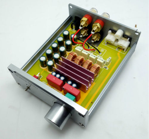

    Подскажите понимающие плз, в этом деле профан и без вас не разобраться.. есть усь на тпа3116 как на фото ниже в котором после подключения 24В по мануалу БП не стабилизированной естественно стрельнуло пару конденсаторов, стояли саньо 470 мкф 10 шт как видно, все были нещадно удалены (может надо было целые оставить?)) и напаяны ничиконы КЗ 470 мкф .(по наличию было только 3 шт), а также перед штекером питания еще напаяны на провод 2 банки по 10 000 мкф те же ничиконы только серии KG (Голд Тюн черные с золотой полоской нулем). Итог, ситуация прояснилась, звук с одной стороны вышел приятней и глубже, с другой есть резкость на высоких или попросту от долгого прослушивания (вот 3 часа слушаю только напаял уже головная боль легкая), может еще прогрев будет какой то и изменится это.. теперь вопросы. 0) почему болит голова?))) 1) изменится ли как то картина если на плату еще добавить (стояло 10х470 стоит щас 3х470) ? 2) шунтировать Кзшки так понимаю смысла нет и так кондеи вроде норм? 3) есть ли смысл сделать микс, к тем трем 470 добавить еще сколько то штук меньшей емкости или такое не практикуется? и как на счет микса разных произовдителей? например добавить Элны силмик второй 4) какой по времени прогрев кто сталкивался с такими кондеями? откликнувшимся СПАСИБО и +100 в карму!!=)

    По умолчанию Re: Замена электролитов на TPA3116
    Это Вы что-то съели.
    Дык попробуйте! Усь то у Вас! Вообще, главное, чтобы суммарная ёмкость была бы не меньше.
    Норм.
    Можно добавить, вреда не будет, и.. это... нельзя на 100% гарантировать, что лучше не станет.
    В разных схемах по разному. Только кармы не надо!!!
    а те два кондея сумарной емкости 20к мкф то что прям перед питанием не выполняют ту же роль были на плате? то бишь они разве не "взаимозаменяемы"? потому что итого стояло ток на плате 10х470=4700, а щас на плате 3х470 + 20к до питания сразу итого 21.41к МКФ. не понятно почему резкость какая то есть, как бы детальность есть но воздушности не хватает, как будто срез есть какой то.. почему так? важно ли стоят кондеи до штекера питания или после? на фото временное решение з.ы. лады, карма отменятся))

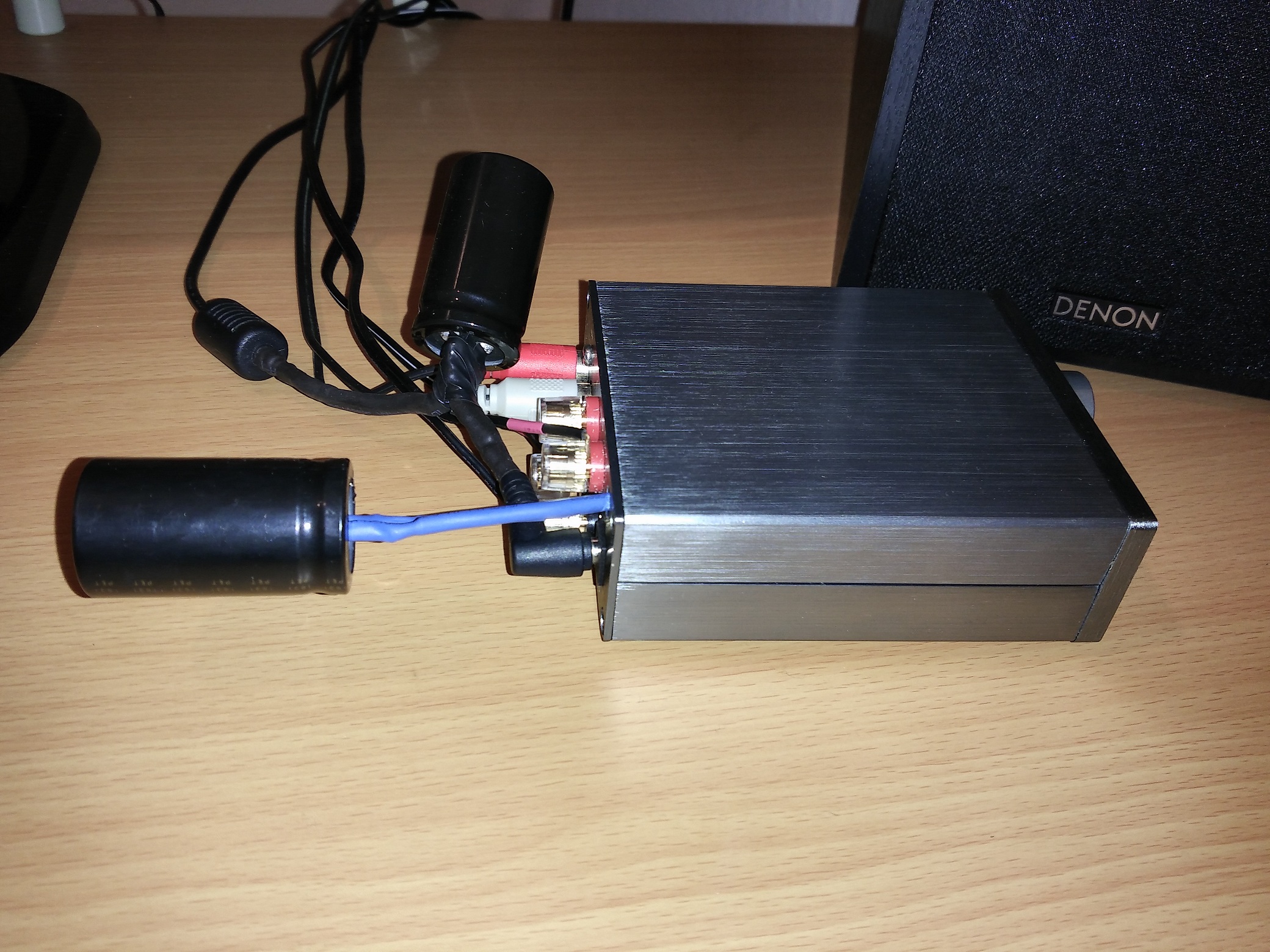

    то было просто для теста сделано на пару часиков, щас чуть не так, одну кинул банку после ферита, одну на плату через моножилу. не думаю что так, уже сравнил, слушал 3 недели с заводскими кондами, щас вот другие, звук изменился, резкости не было, но сцена уже была. еще думается что после шунтирования это ляп уйдет.. как будто срез ВЧ в силу того что кондючки не успевают отдавать, как то на середине концентрация, не хватает быстрой отдачи.. виму FKP1 думается на недельке залить туда.. буду отписывать что получится.. з.ы. уже доооолгое время приходится жить в постоянном когнитивном диссонансе, вот одно из проявлений)))Нажмите на изображение для увеличения.

    13.05.2017
    19
    Нет не изменит, так как сопротивление дороги от банки до ног чипа больше или сравнимо с esr подобной банки, их нужно стравить как можно ближе к ногам питания чипа.
    Ставить туда навороченные кондеры - абсолютно бессмысленно. Нужна очень хорошая локальная развязка + low ESR электролиты
    это стало очевидным, переставил KG шки ближе, ушла и головная боль, а без нее открылась чуть большая панорама, обязательно на плату еще в пустые места кину 6 мелких элны до 200 мкф, там по месту теперь напряг жесткий, но чувствуется четко, что это ему нужно как воздух.. теперь по пленке WIMA.. было в наличии пяток разных номиналов, от 0.1 мкф до 0.0047 , самый норм эффект 1 шт 0.1 мкф к кгшкам и все, все эти миксы емкостей шунтов эзотерика наверное.. еще хочется послушать что то окромя Вимы, шунт пленка однозначно окрашивает звук.. есть альтернативы интересные по звуку ФКП1?
