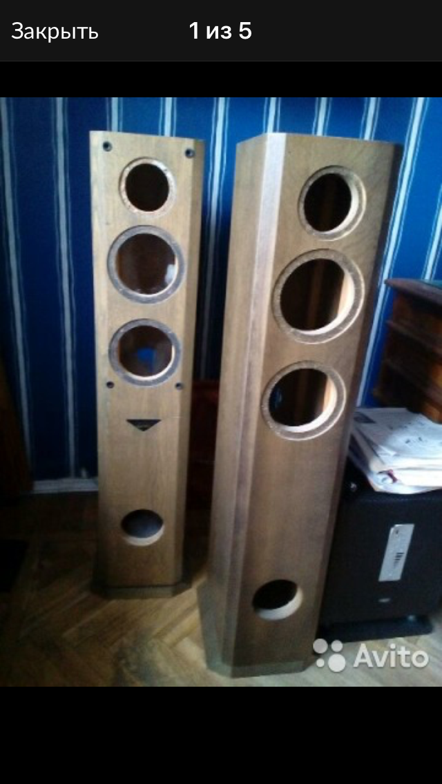

    Здравствуйте, Уважаемые.
    Прошу совета по созданию АС на базе корпусов от АС "Корвет 150АС-003".
    И так, есть корпуса от Корвет 150АС-003 (но мои корпуса экспериментальные, Морфизприбор, не пошли в серию, имеют меньшую ширину, чем "серийные".
    Габаритные размеры Серийныхг: 1035 х 250 х 250 мм;
    ГР Моих: 1035 х 200 х 250 мм
    Внутренние размеры: 965 х 165 х 210 мм
    V одного корпуса: = 33L (с учётом 4-х реек внутри корпуса)
    Корпус для (скорее всего) 2-х полосной АС, с фазоинвертором на лицевой стороне корпуса.
    Наружный Диаметр выборки (фрезерованной под фланец):
    - под ВЧ: 100 мм
    - под СЧ: 146 мм
    - под СЧ/НЧ : 146 мм
    - под ФИ: 100 мм
    Никак не могу подобрать динамики по размеру.
    Как вариант подобрать из драйверов Асалаб.
    ВЧ драйвер Асалаб – (T250.8 / Т280.8) фланец 94 мм, а штатное место 100 мм.
    Нужно что-то прокладывать, уплотнитель, кольцо и т.п.
    # Ваш совет по закрытию 3 мм окружности?
    СЧ драйвер Асалаб – не подходит, т.к. фланцы у них 136 мм, а на корпусе 146 мм.
    СЧ/НЧ драйверы Асалаб – (MB1324.8) умеют размер фланца 150 мм, можно, конечно подогнать, расточить окружность на корпусе.
    НЧ драйверы Асалаб – не подходят, т.к. у них фланец 182 и 280 мм.
    [Как вариант, вырезать в торец (210 мм) с установкой перегородки, т.е. разделить корпус на 2 части. Будет сабвуфер, V = 18 L, с ФИ.]
    ВОПРОСЫ.
    1). Правильно ли будет установить в эти корпуса, драйверы - один ВЧ (T250.8 / Т280.8) и два СЧ/НЧ (MB1324.8)
    1.1). + НЧ в торец?

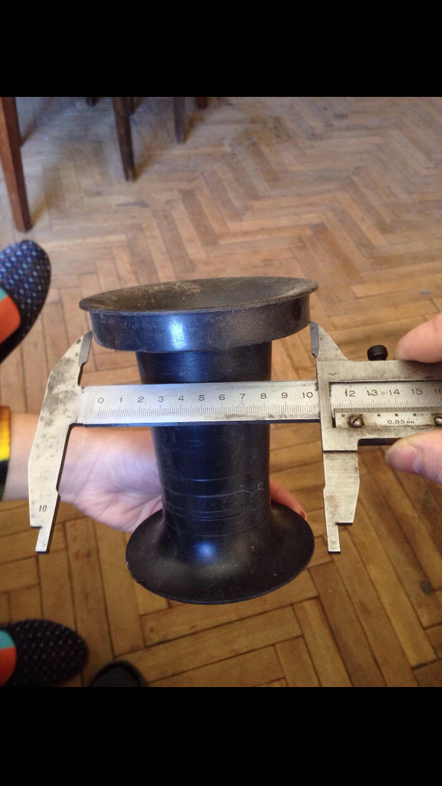

    2). Есть два ФИ (песочного типа), посадочное место D116 мм, в корпусе 100 мм, можно расточиться до d116 и поставить. Подойтут или нет, надо проводить Какие-то измерения Гц?
    3). Нужны кроссоверы.
    В этом я ничего не понимаю...
    Как это рассчитывается? Возможно, стоит обратиться к спецам, чтобы собрали, спаяли.
    4). Ваши предложения и Советы по другим бюджетным динамикам, которые можно в эти корпуса установить.
    5). Может кто нибудь знает, какие ставились динамики в оригинальный Корвет 150АС-003?
    С уважением, Роман.

    Добрый вечер. Похоже станут http://audio-hi.fi/ru/seas_h1216-08-p-211.html и https://www.audiohobby.eu/ru/dinamik...dc-c000-4.html как вариант.
    Спасибо, Алексей.
    Динамики по ссылкам - все четко по размеру, но цена...
    36х2 + 52х4 = 280€ + доставка.
    Дороговато мне кажется)

    Нормальные динамики и нормальная цена. В любом случе, головки - это даже не пол-дела.
