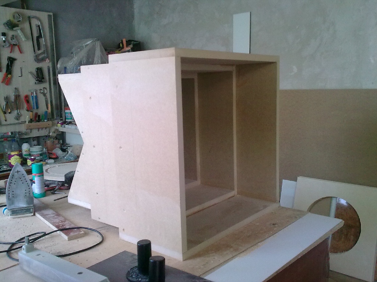

    Навеяло...
    Это "принципиально":
    А теперь практически:
    "Чистый" объём ящика около 170 литров.
    На нижнем фото видно колечко "монополя" (позади ящика) и передняя панель (у стены).
    В углах переда будут установлены доп. крепления ("усилители").
    МДФ 25 мм. Передняя панель и кольцо - многослойная фанера 18 мм (Если понадобится - слой удвою). Лицевая панель 650x650 мм. "Нахлёст" боковых панелей - 100 мм. Ящик получился очень "спокойным", эхо изнутри - тихое, "высокочастотное", короткое и очень приятное на слух. Общий вес одной АС (в сборе) около 80 кг.
    Далее - более... ("импедансы, резонансы, АЧХ, отзывы слушателей" и т.п.)...

    По умолчанию Re: Сабвуфер Акустический монополь на P-Audio SD 18.
    А в чем плюсы этого оформления? Никогда раньше не встречалось подобное.
    Говорят "сосредоточенность", какая-то в басе появляется, "упругость". Поскольку весь спектр баса излучается "из одного места". Так же "ходят слухи", что спад АЧХ ниже частоты резонанса головки более "пологий" плюс внутренние корпусные "призвуки" через щель 3 мм не "пролезают". Нет органного эффекта, как у трубы или тоннеля, "фырканье" кольца-щели практически не слышно "в общей какофонии"...
    Короче, постараюсь исследовать эту "басню" "по полной".

    Павлунчик, я сколько живу-столько смотрю в книжку Лизункова-Иоффе и там есть это решение , где динамик работает в дырке от порта. И авторское свидетельство на это дело, номер 847531.И краткий перечень плюсов этого решения, причём, будто сквозь зубы , виновато, что для того времени -норма. Типа-- нечего выпендриваться. Скромнее нужно, товарищ.
    Если получится у вас измерить это чудо и найти плюсы- это было бы замечательно. У меня на эти измерения уже сил нет и времени.

    ........ Например, на частоте второго максимума Z кривой, где излучение порта синфазно с излучением головки, каждое из них противодействует излучению другого, и общее излучение будет меньше, чем если бы порт и головка были разнесены. Противодействует потому, что например, головка на ходе вперед, пытается создать положительное давление в зону, где уже есть избыточное давление от порта, т.е. на диффузор действует две силы - одна, от Звуковой Катушки, направленная вперед, другая от давления на диффузор, направленная назад. Кстати, вот и понятно, почему возникает "сосредоточенность" в звуке - можно использовать головки с большими Q, а с тем же Q получается большее демпфирование на этих частотах.
    Вот, вот! (Здесь) Акустическая Отрицательная Обратная Связь!
    В электронике работа ООС описывается так:
    "На рис. показан усилитель с обратной связью. Знак минус обозначает операцию вычитания части выходного сигнала из входного сигнала, Ку- коэффициент усиления усилителя, Коос — коэффициент обратной связи. Таким образом, коэффициент передачи усилителя с ООС описывается выражением Кп = Ку / (1 + Ку*Коос), с учетом знака обратной связи. Произведение Ку Коос, пренебрегая единицей, иногда называют глубиной (отрицательной) обратной связи, иногда — усилением по петле ООС или петлевым усилением.
    Ничего сверхъестественного и таинственного в принципе работы ООС нет. Часть (искаженного) выходного сигнала усилителя, определяемая значением Коос , подается обратно на его вход, где вычитается из входного сигнала; разность, называемая сигналом ошибки, подается обратно на усилитель, компенсируя возникшие искажения (за счет уменьшения выходного сигнала). Чем больше значения Коос и К у, т. е. меньше коэффициент передачи и больше коэффициент усиления, тем точнее компенсация, т. е. выше степень соответствия входного и выходного сигналов, и, соответственно, меньше искажения."
    В "нашем случае" выход "усилителя" - это порт резонатора, а вход - диффузор (или ЗК), колебания которого на частоте настройки Ф минимальны.
    Здесь прослеживается принципиальная аналогия с электронным усилителем охваченным петлёй ООС.
    Вот почему (вероятно) в патентах на "сиё детище" рекомендуют располагать выход короткого порта, как можно ближе к диффузору. Начинает более эффективно работать Петля Акустической Отрицательной Обратной Связи, которая "заставляет" звучать резонатор Гельмгольца "по музыкальному"
