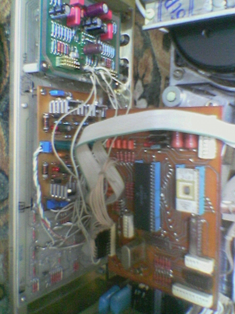

    EDDiE,Агеев Агеевым, а вы сами-то включали УВ без ограничения по низу?
    Ну, как бы, да. Было дело лет 7 назад. УВ С. Агеева из ж. Радио 2005 года. Печатка Агеева, исполнение моё.
    Стоял в ОЛИМП-005С1
    Работал со стеклоферритовыми головками 6В24.710, снял их из-за того, что побороть наводки на головки не удалось, а, также, пролаз с 3-й дорожки в паузах задрало слушать. Да и "звук" стекляшек довольно не привычный.
    В дальнейшем так и работал с железными головками 6В24.080(81).
    3180 отсутствует

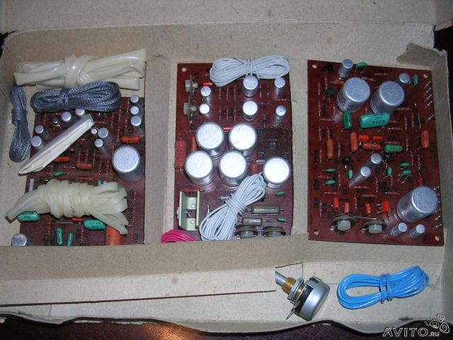

    Мало похожего на простые и понятные статьи Зыкова в Радио за 1972 год, была там чудная серия его статей про основы магнитозаписи и построение схем. С практическими схемами и печатными платами, которые работают с полпинка без регулировки.
    Практические печатные платы Зыкова. Был переделан ими МАЯК205
