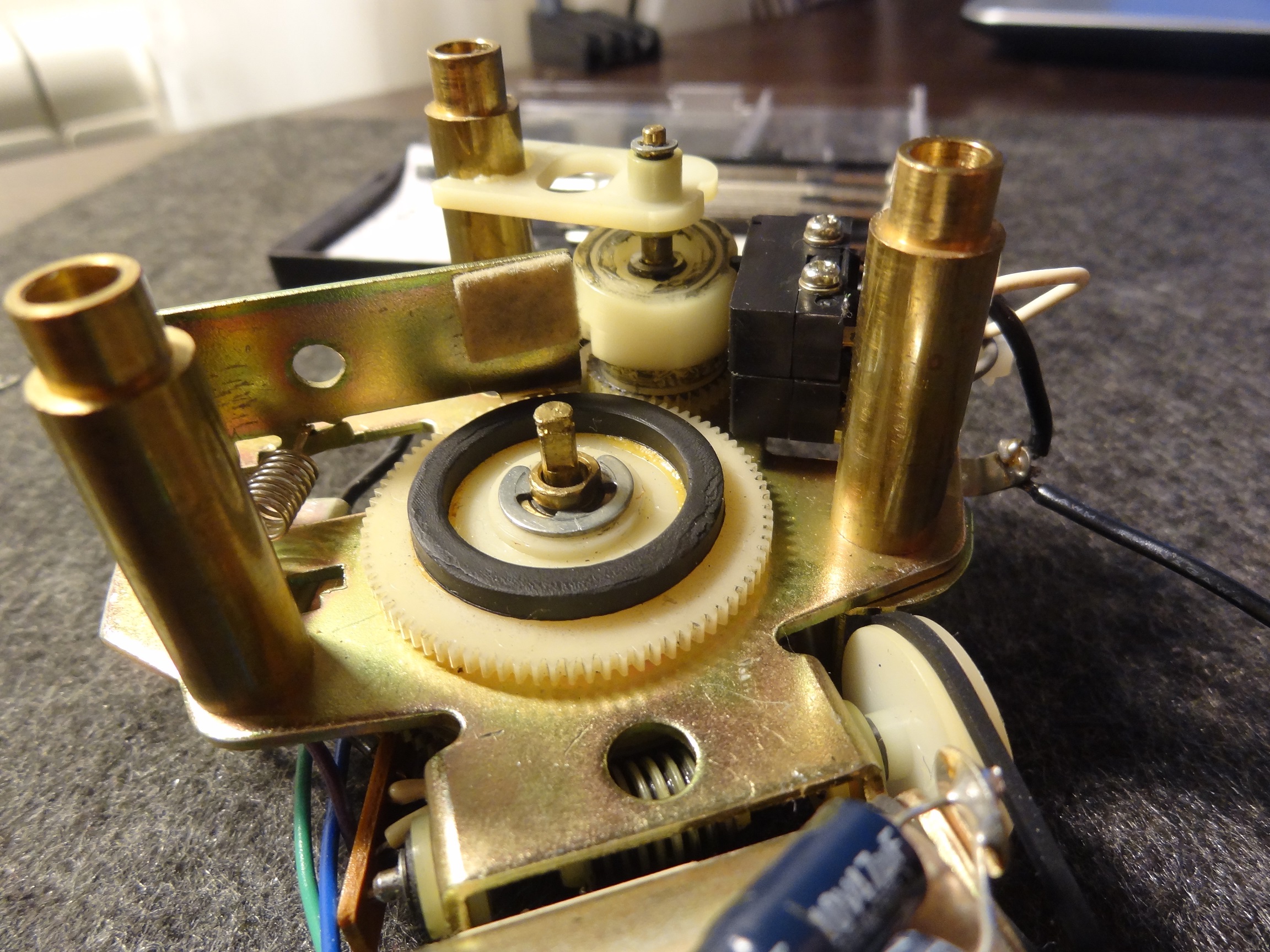

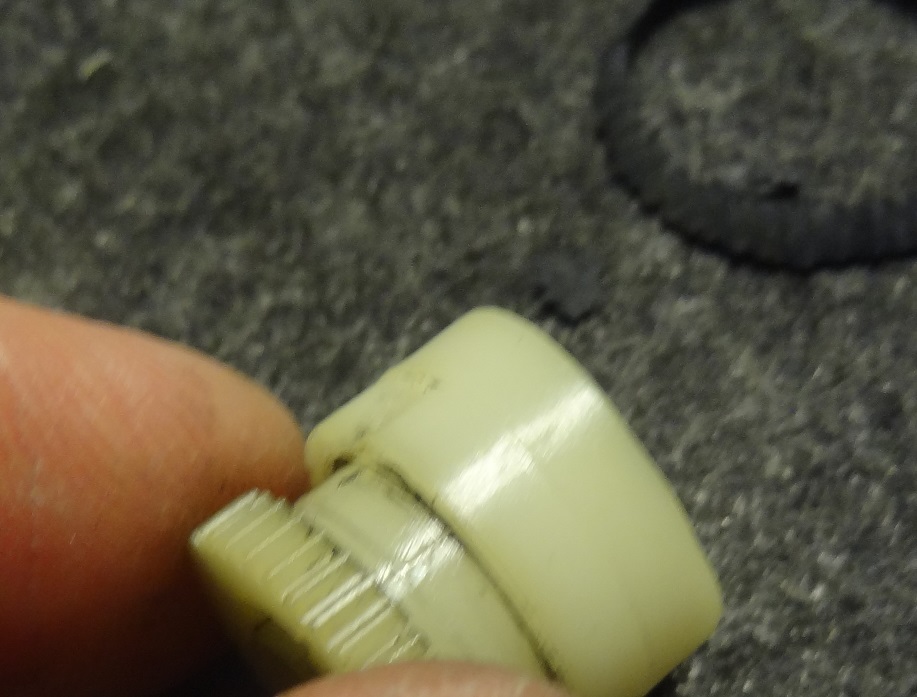

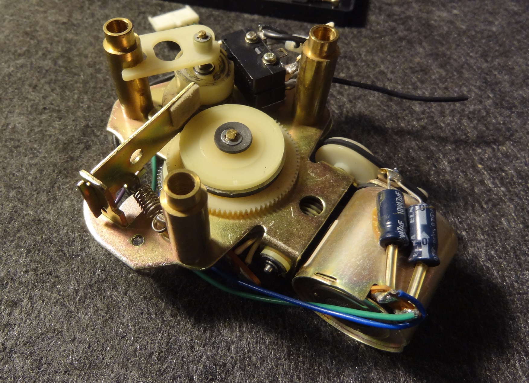

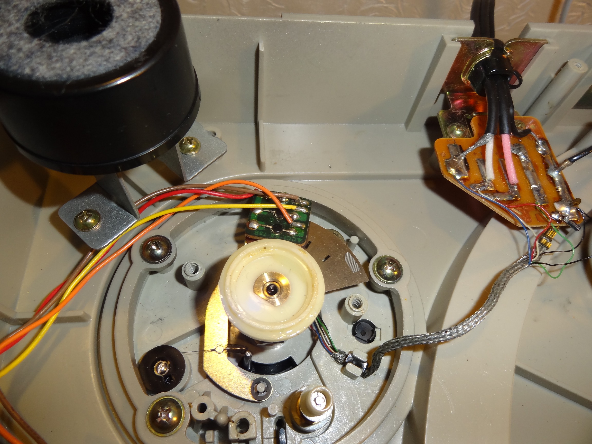

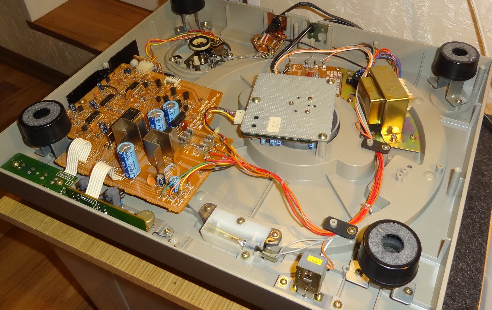

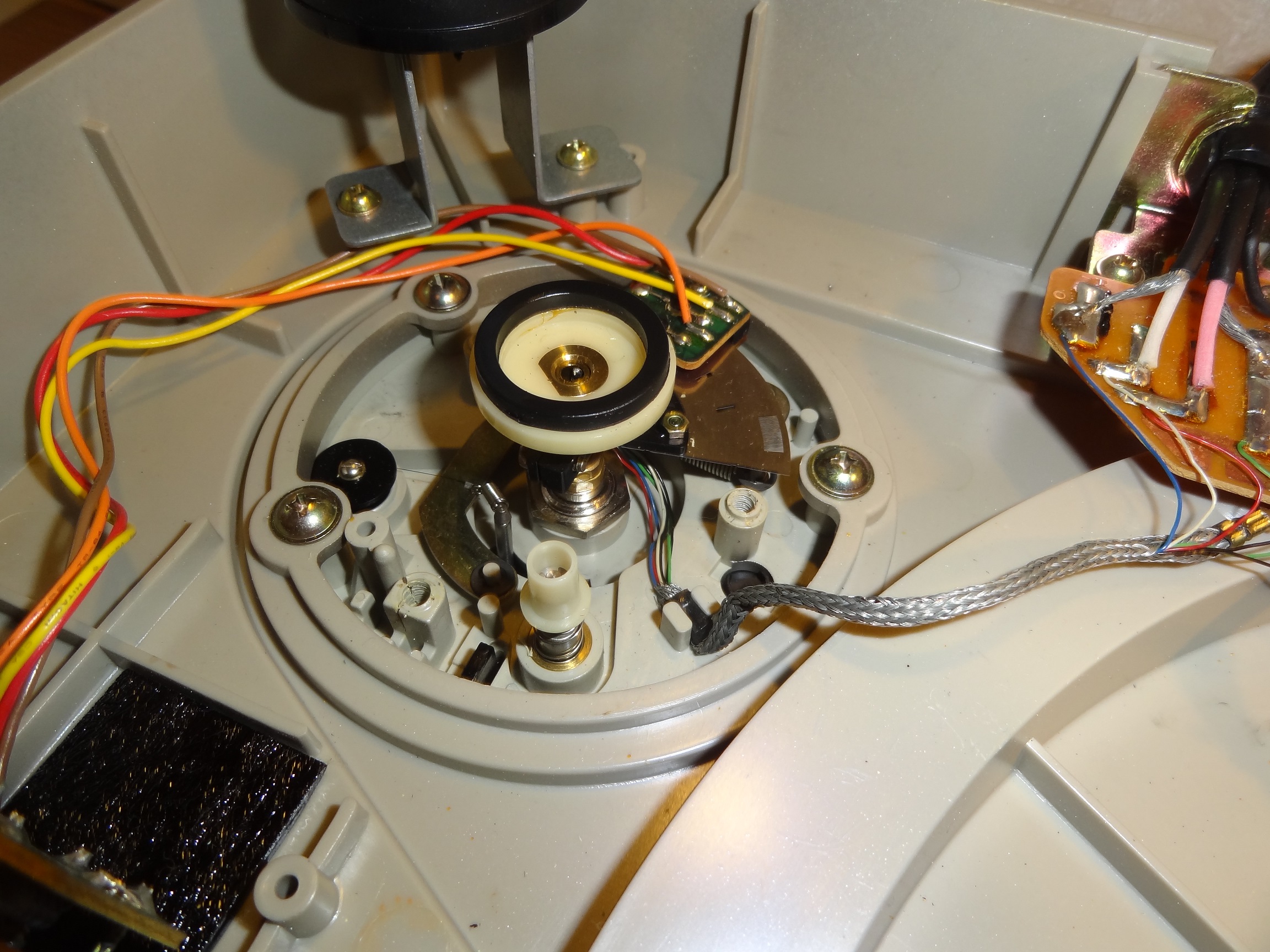

    Аппарат перестал подавать признаки жизни
    Механизм "автомата" сделан так, что поворот тонарма и опускание осуществляется одним мотором, но с механическим (электромагнитом) переключением сцепления, при этом "ролик" привода микролифта оказался то ли изношен, то ли доработан напильником, а так как на этом механизме еще и два микропереключателя положения тонарма по высоте, то без него автоматика не работает. Хорошо резинки одинакрвые, пришлось поменять их местами. Основная сложность отрегулировать прижим к нужному ролику без элементов регулировки и ходе механизма сцепления на 1-1.5мм вниз-вверх.

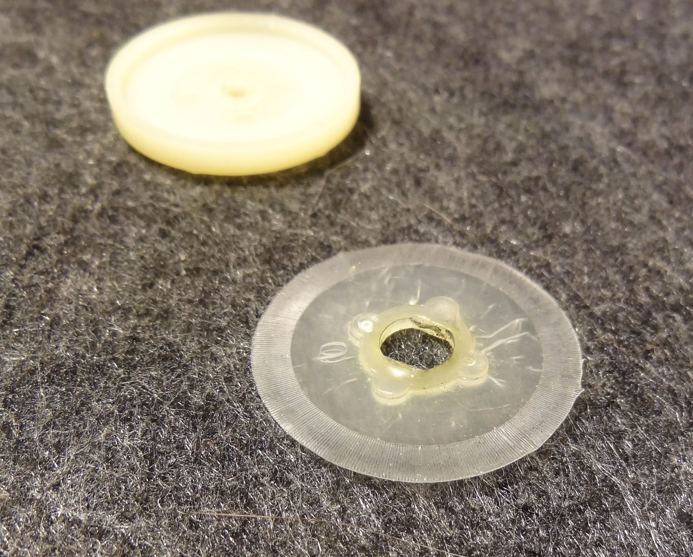

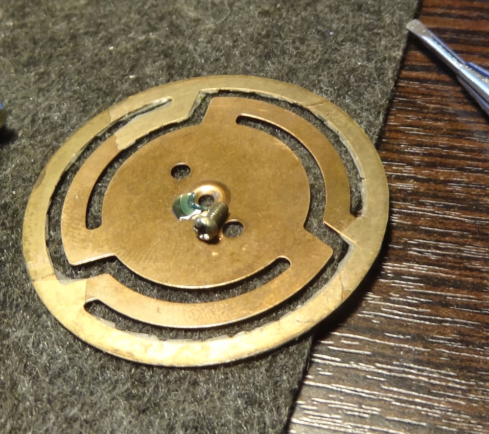

    После недельного простоя тонарм перестал опускаться, по причине дефектов в "диске сцепления" Нажмите на изображение для увеличения.
    с одной стороны он гладкий, с другой с насечкой, но деформирован и погнут местами.
    Чем можно покрыть рабочую часть, чтобы "обрезинить" ее и увеличить трение, не увеличивая сильно толщину?
