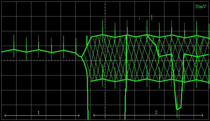

ID:	285800Стесняюсь спросить а как опознать на осциллограме 12 вольтовой шины компа, какая из помеж от кулера?

    как опознать
    Отключить кулер и посмотреть, что пропадет.

    По умолчанию Re: Компьютерный вентилятор - как уменьшить помехи в питании
    Да я о том, что помехи от кулера - капля в море. Тем более, что они, кулеры, бесколлекторные и слаботочные, относительно остальных потребителей.
