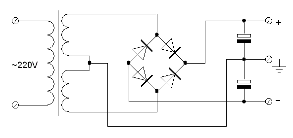

    Добрый день.
    Нужно заказать трансформатор для усилителя.
    Не могу определится под какую схему делать тор с одним мостом
ID:	278924 или двумя Нажмите на изображение для увеличения.
    Объясните пожалуйста плюсы и минусы одного и двух мостов.

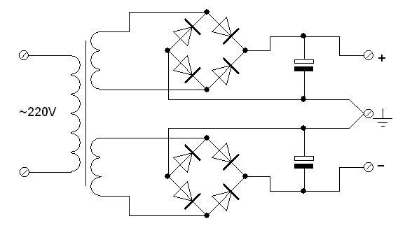

    лучше заказать тор с двумя раздельными вторичками, как на втором рисунке, тогда можно будет применить оба варианта по желанию - хоть с двумя, хоть с одним мостом.

    По умолчанию Re: Два моста или один в БП УМЗЧ
    Цитата Сообщение от nemech86 Посмотреть сообщение
    Диодный мост нижний подключён неправильно!
    Зависит от конструкции тора. У меня, например, с тором В.Карты работает двухполупериодный выпрямитель со средней точкой (который в общем случае противопоказан торам) – отрицательных последствий не выявлено. Но всё же второй вариант (исправленный) для тора неизвестной конструкции надёжнее.
    Почему противопоказан?
    Старый знакомый Аватар для Сергей Ал.
    30.04.2009
    591
    Из-за опасности подмагничивания магнитопровода постоянной составляющей и токами высших гармоник (см. Электропитание радиоустройств, Терентьев Б.П.).
    Ответ на Ваш вопрос хорошо сформулировал Lynx:Применение одного моста для выпрямления двуполярного напряжения приводит к тому, что при наличии в потребляемом токе составляющих с частотами, равными Fc/N, где Fc - частота питающей сети, N = 2, 4, 8... через обмотки трансформатора начинает протекать некомпенсированная постоянная составляющая, вызывающая вынужденное подмагничивание магнитопровода и резкое падение индуктивности трансформатора и рост потерь в нем и помех от тока намагничивания, причем проявляется это в ЛЮБЫХ трансформаторах, но особенно сильно – в тороидальных, для которых даже небольшое подмагничивание очень нежелательно.
    Эффект практически не заметен, если есть ограничение спектра входного сигнала на НЧ, ослабляющее частоты ниже 50Гц, и довольно существенно проявляется без оного. Увидеть это весьма просто - достаточно подать на вход нагруженного усилителя, питаемого от одного моста, сигнал частотой в районе 25Гц и убедится в РЕЗКОМ росте тока потребления ОТ СЕТИ на частоте равной половине сетевой.
    В выпрямителях с двумя мостами такое подмагничивание отсутствует ПРИНЦИПИАЛЬНО.
    При переменном или пульсирующем токе потребления, кратном частоте сети и целым долями частоты сети, подмагничивание может возникать в любых конфигурациях диодных выпрямителей. Это потому, что ток потребления протекает и по первичной обмотке тоже.
    Кроме кратности частот, влияет фазовый сдвиг, поэтому опасны частоты с небольшой девиацией от частоты сети.
