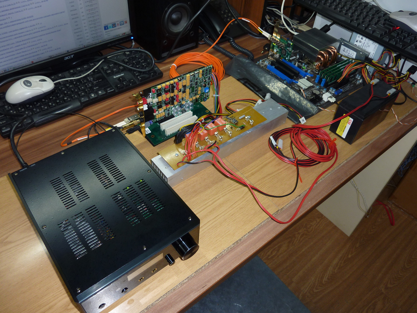

    Планирую собирать качественный источник на базе РС для прослушивания музыки. Вывод будет через USB SoTM или подобную им карту. Стоит вопрос, как организовать качественное линейное АТХ питание для системной платы и USB.
    Городить ЛБП традиционной конструкции с массивными трансформаторами в низкопрофильном корпусе Streacom FC5 не очень хочется. Родилась мысль попробовать запитать источник от внешнего 12V автомобильного аккумулятора на 60 Ah через блок линейных стабилизаторов, формирующих необходимые напряжения ATX, как на переднем плане этого фото.
    Правда здесь подобным образом запитана плата опторазвязки Adnaco, но думаю ни чего не помешает запитать подобным образом и весь источник вместе с платой USB. Возможно это окажется несколько проще и дешевле, чем качественный ЛБП.
    Итак вопрос: Кто ни будь думал на эту тему? Может есть опыт создания подобного блока питания? Да и вообще какие есть мысли по данному вопросу.
    P.S. Размер и масса используемого аккумулятора не пугают.

    На приложенном фото виден блок линейных стабилизаторов формирующих напряжения для 24-х пинового разъёма АТХ. Да, радиатор приличный, а сама используемая плата довольно компактна и не загружена деталями. Да и используемый размер радиатора думаю взят больше для устойчивости конструкции. Кстати, планируемый алюминиевый корпус Streacom FC5 сам выступает в качестве радиатора.

    В первом посте? Так оно питает звуковуху и кусочек PCI, а сам комп отпторазвязнан. Охота комп запитать? Можно смело увеличивать радиатор на порядок.
