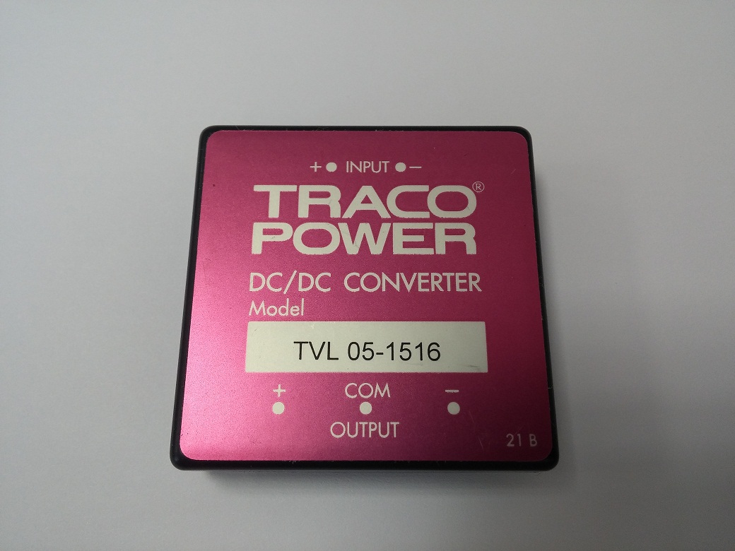

    Traco Power по сути барыги промышляющие перепродажей перемаркированной продукцией азиатских производителей. В частности малошумящии серии это перемаркировка продукции Bellnix.

    В случае Traco - просто на изделие Bellnix сверху лепят свою наклейку. Где-то еще валялся AC/DC типа Traco, но при внимательном изучении оказался перемаркировкой китайской продукции.
    Вероятно все это делается совершенно официально, но то что Traco часть своей линейки сам не производит, а перекупает - это факт.
ID:	271469   Нажмите на изображение для увеличения.
    Скорее всего ещё проще - и Bellnix, и Traco, оба брэндуют продухт одного и того же "азиатского производителя".
