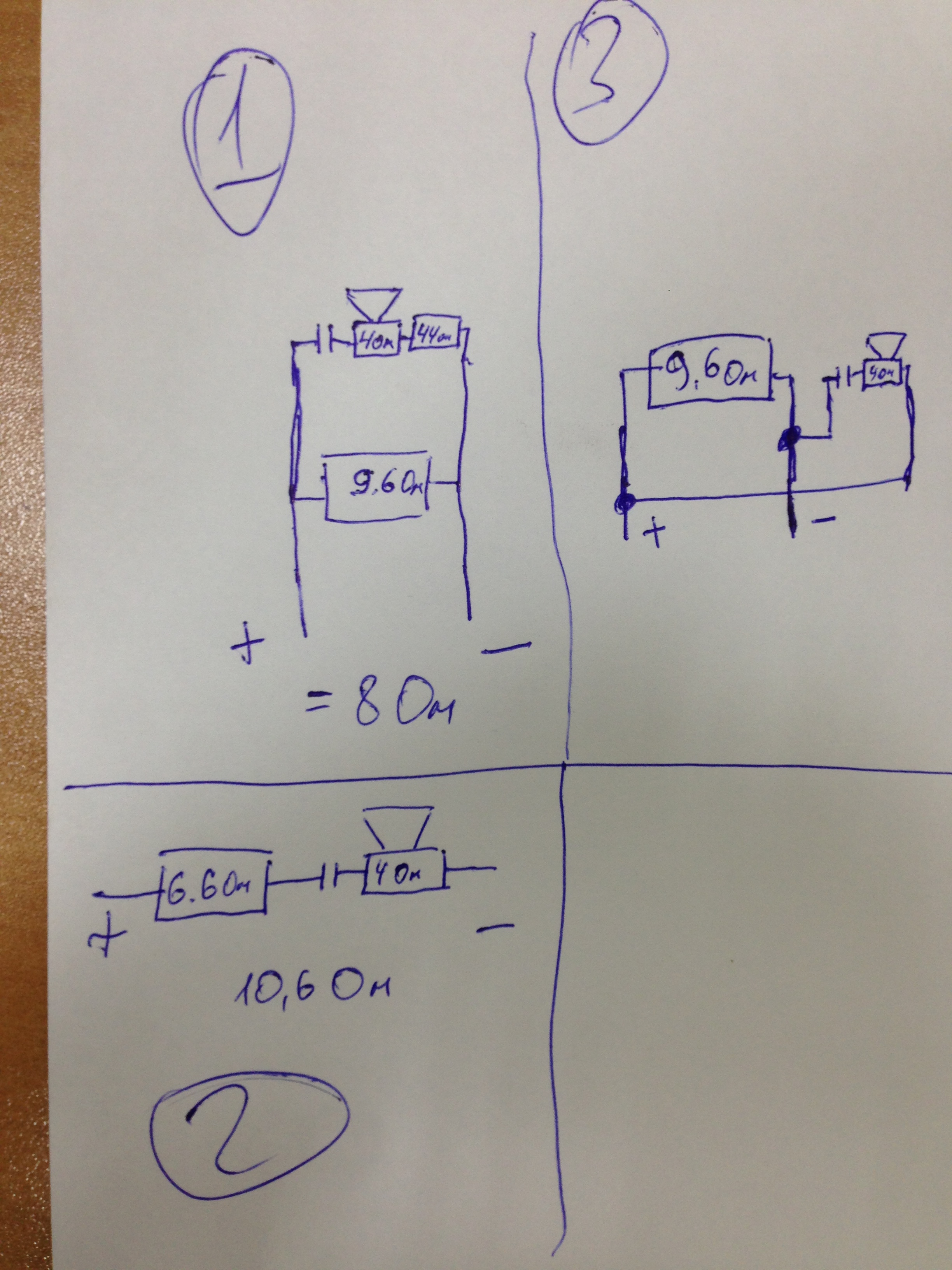

    Доброго дня всем. Такой вот дурацкий, но важный вопрос. Есть несколько вариантов подключения элементов АС с разным сопротивлением. Не хочется перегружать не особенно мощный двухтактник. Какой из них будет наиболее предпочтительным? Не вдаваясь в подробности, схемы я набросал от руки.

    Тоже не вдаваясь в подробности, не "перегрузит" только 1 и 2.

    Программа для рассчета кроссовера и коррекции уровня динамика. Я спрашиваю не про это, мне нужно добиться приемлемого сопротивления цепи АС, а не коррекции элементов просто остальные элементы я обозначил их общим сопротивлением 9,6 или 6,6 ом.
    ---------- Сообщение добавлено 19:37 ---------- Предыдущее сообщение было 19:37 ----------
    Ka4aN, 3-й вариант из серии "забей". Какая из первых двух схем корректней для использования и меньше отразится на звуке? С большим сопротивлением параллельно или чуть выше итоговое, но последовательно?

    А нужен ли еще и приемлемый уровень мощности на динамике? Хотя даже без ответа, живой только вар.2
    Он из серии "еще меньше, чем 4 Ом"
