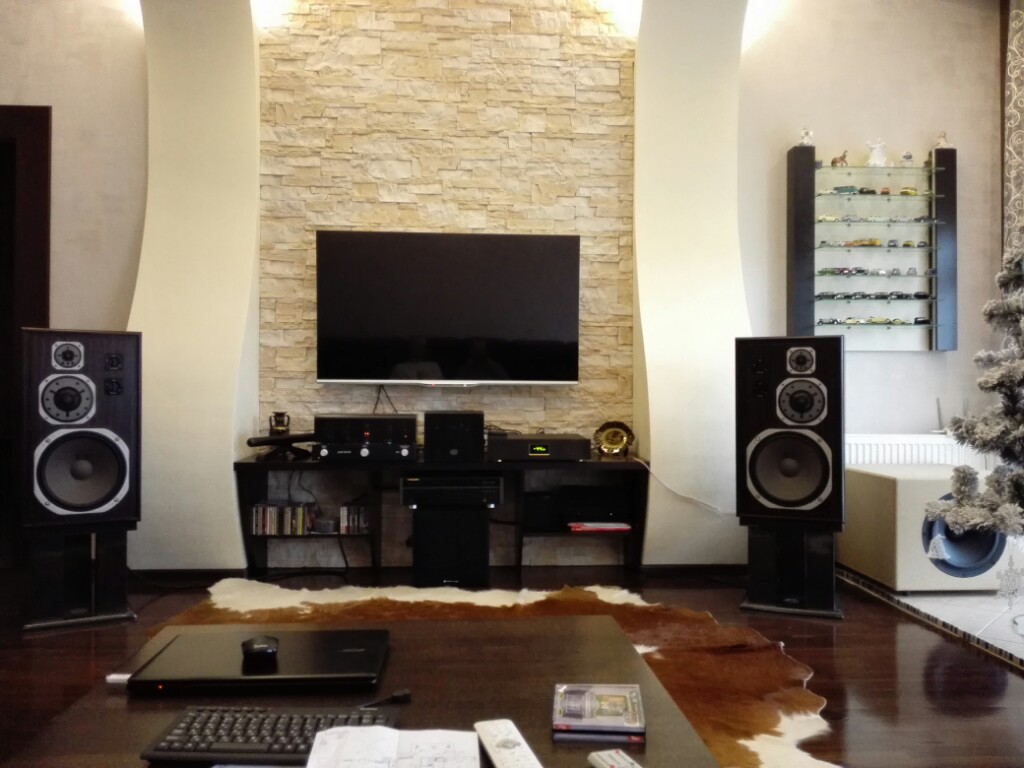

    Являюсь владельцем данной АС наверное лет десять.
    Раньше было вот так
    На фото не хватает ещё NS-10.
    Не знаю что там кто предлагает а мой рецепт прост и состоит из трёх действий:
    удалить один мат стеклолваты
    заменить в фильтре конденсаторы на плёночные
    заменить клеммы и провода
    Далее подобрать к Ас унч и слушать Ас в комнате подготовленной к звуковоспроизведению.

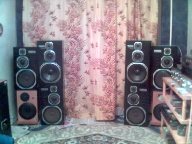

    Акустика гродненца, сведена полуактивно, уважаемым dee jan. Вч-сч качает класс А (pure audio a21), нч + отдельно саб класс D (hypex). Звук после родных пассивных фильтров стал космос.
    Красиво, ничего не скажеш, но мы обсуждаем вариант модификации пассивного кроссовера.
    И работу данной АС в условиях стандартной комнаты 14-20 квадратных метров...не каждый на форуме имеет возможность проверить их работу в хоромах с сугденами...

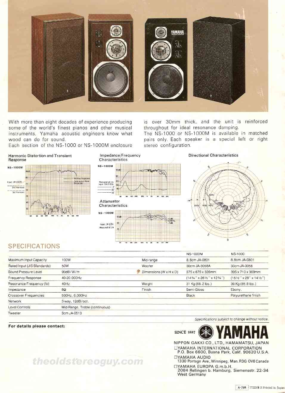

    У вас Yamaha NS-1000 у меня Yamaha NS-1000m.
    Разница наверное значительная.
    ---------- Сообщение добавлено 09.28 ---------- Предыдущее сообщение было 09.19 ----------
Название:	Yamaha NS-1000 NS-1000M Specs.jpg
    Различия только в среднечастотнике и ни слова о фильтрах АС
    ---------- Сообщение добавлено 09.40 ---------- Предыдущее сообщение было 09.28 ----------
    Я так понимаю что тысячные имеют много модификаций и негде это не отражено.
    У вас vic57 просто неудачная модификация.
