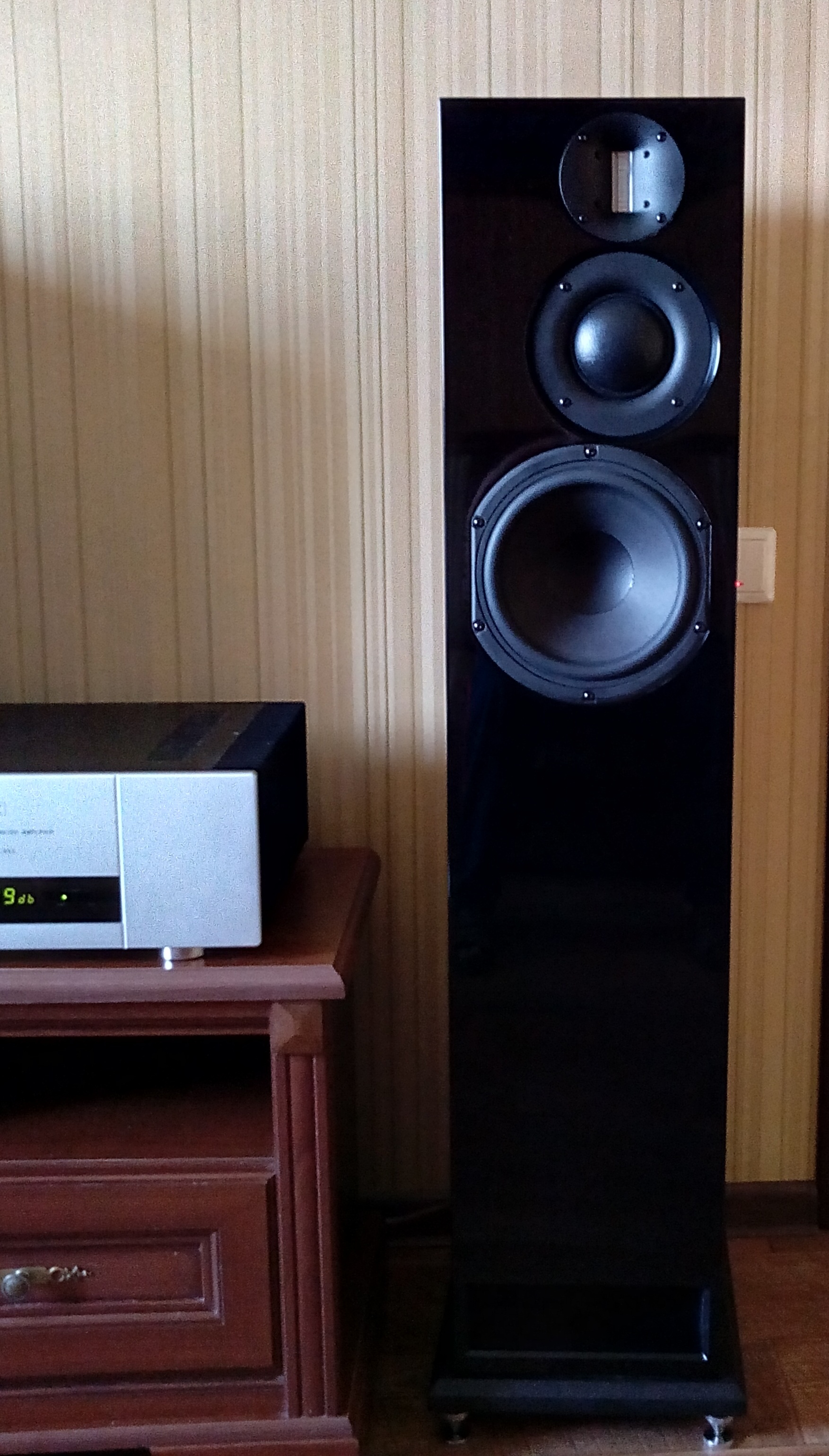

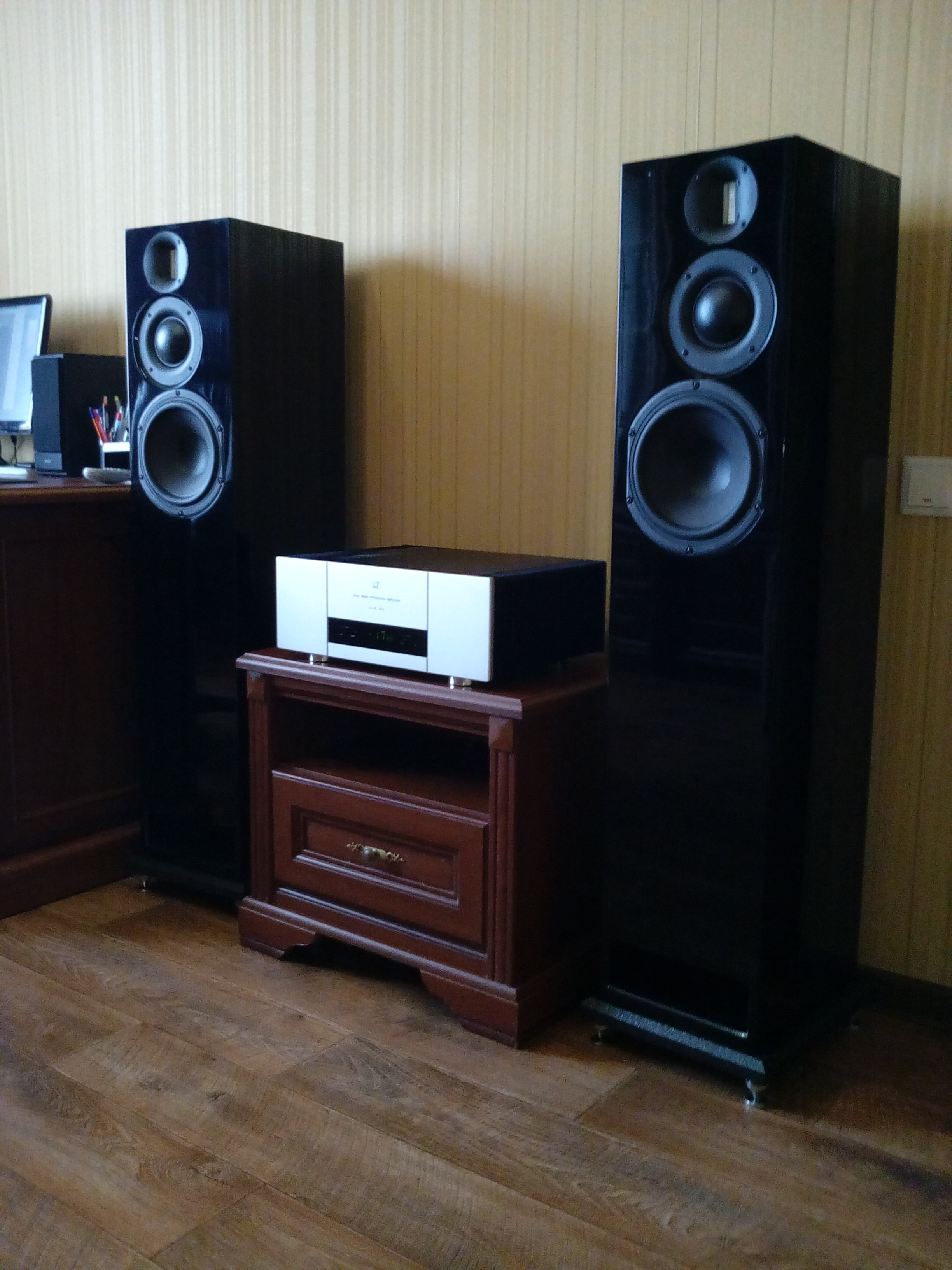

    По умолчанию Re: Выбор КИТ набора (стоимость до 500 евро)
    Цитата Сообщение от PYaEe Посмотреть сообщение
    https://forum.vegalab.ru/showthread.php?t=67404
    вариант с пищалкой Малиновского
    Соберите эти.Сам на днях запустил . Очень понравились. И не только мне, многие приходили слушать. Нажмите на изображение для увеличения.

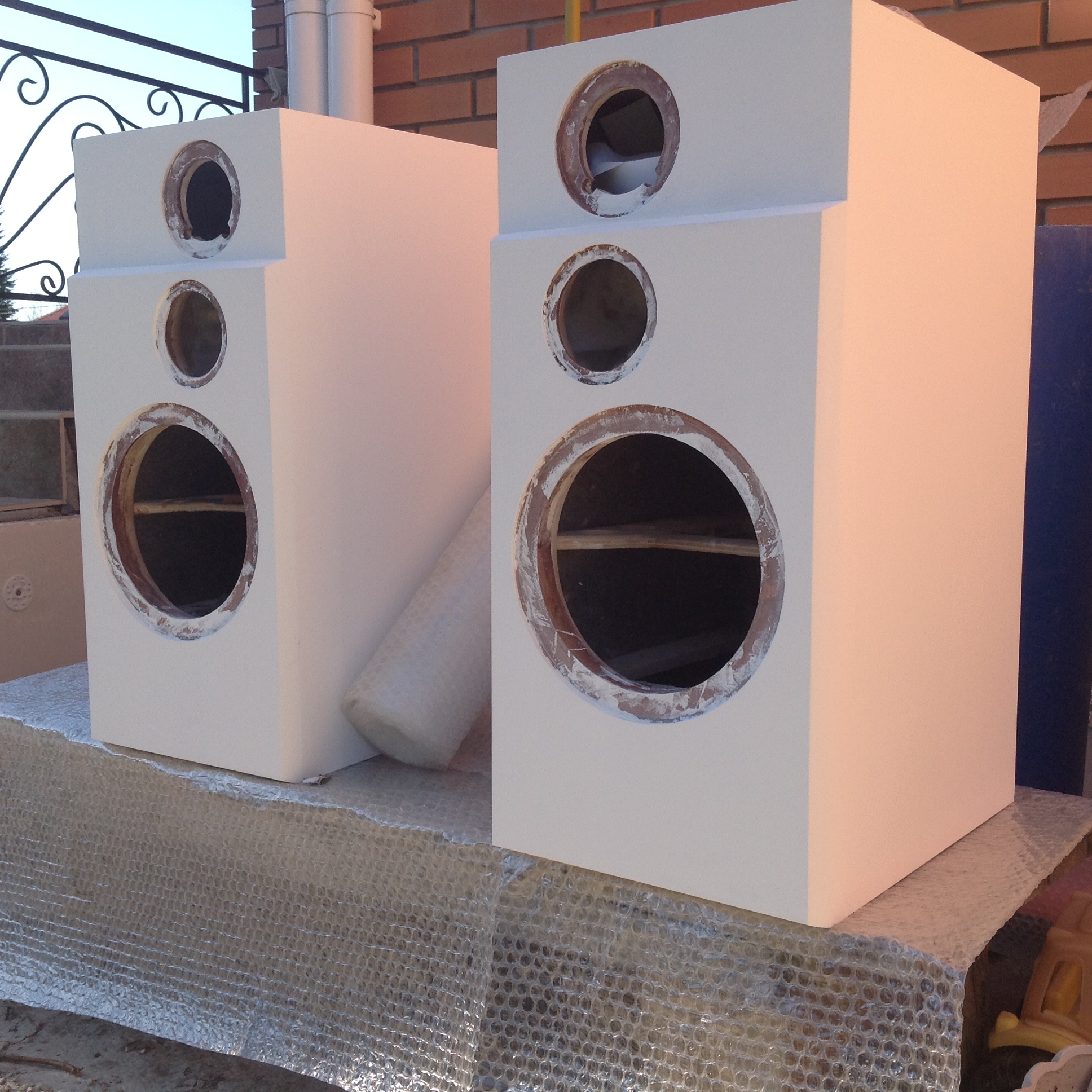

    для понимания моя смета для 3way на scanspeak
    около 600 euro на сами динамики + плюс детали фильтра(как у троелса, за тем исключением, все на конденсаторах jantzen standart)
    лист фанеры 21мм 2000 руб.
    выпиливание лицевой панели на комп. фрезере 3000 руб.
    лист 10 мм фанеры 1000 руб.
    войлок) 500 руб Нажмите на изображение для увеличения.
    клей, шкурка, краска, грунтовка и т.п. непомню.
    ---------- Сообщение добавлено 13.05 ---------- Предыдущее сообщение было 12.56 ----------
    P.S. знал бы сколько геморроя поймаю, наверно бы выбрал что нибудь посерьезней., в плане проекта.
