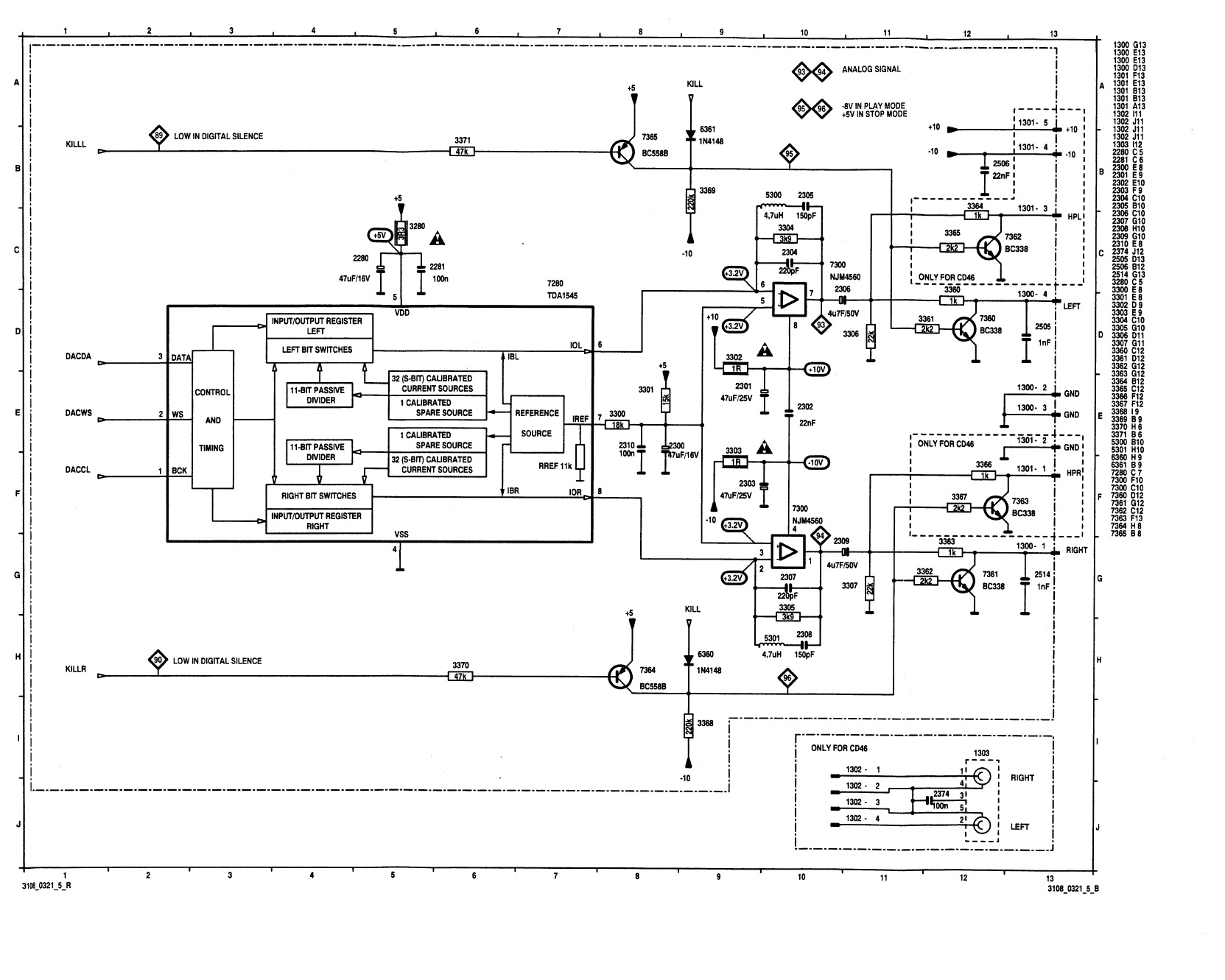

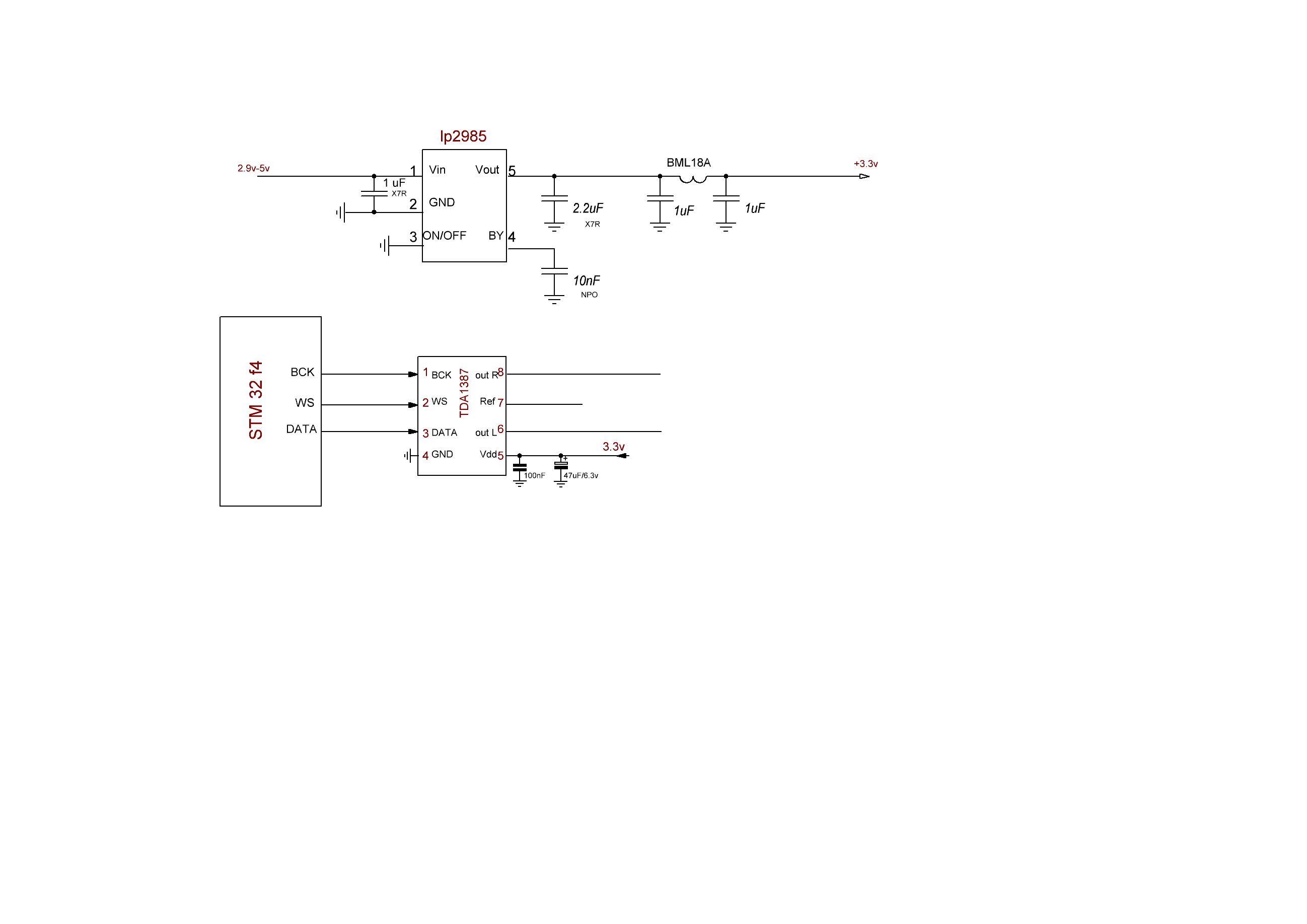

    По умолчанию Создадим цап на tda1387
    Здравствуйте обитатели Vegalab,
    Пришел обратиться к вам за помощью. Имеется цап tda1387, хочется на его базе создать компактный плеер с участием stm32f4.
    В схемотехнике не селен. Прошу помочь советами как лучше организовать выход цап, имея Li-ion аккумулятор
    В интернете нашел схему cd Marantz на базе tda1545 думаю за основу взять ее. Но питание будет 3.3в вместо 5в
    Может что дельное подскажите... Нажмите на изображение для увеличения.

    По умолчанию Re: Создадим цап на tda1387
    Да - перестать дурью маятся, и сделать чего-нибудь полезное, что по силам.
    А плеер - купить готовый, будет намного лучше и обойдется существенно дешевле.
    Мало ли чего у кого имется. это не значит что на нем надо делать!
    Тем более, что в портативном плеере, наличие микросхемы ЦАПа - это дело вообще двадцать восьмое.
    Нормальный красивый корпус, индикатор/дисплей, управление - вот что самая большая проблема. А не как ЦАП от литиевой батарейки запитать.
    Запитать просто - поставить после батарейки последовательно: Fuel Gauge, Charger с PowerPath, LDO, Boost (если надо).
    с участием stm32f4.
    А надо L4 или L7.
    C F4 у тебя батарейка быстро закончится.
    И ЦАП взять нормальный, а не эти древние какашки мамонта.
    А на выход наушников поставить ad8397
    Единственная правильная мысль! Почти.
    Потому что в поративку более правильно будет поставить OPA1622 - у AD3897 слишком большой quiescent current.
    И никаких OPA2134 перед ними не надо.

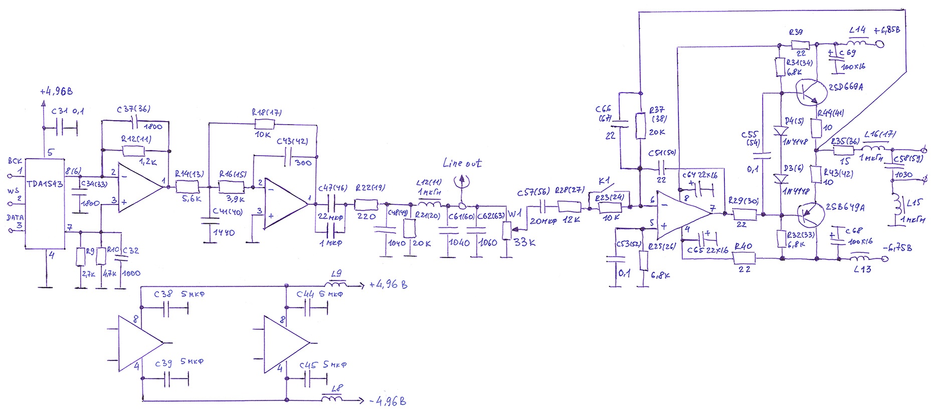

    Аватар для Artemiy_1983
    08.09.2012
    188
    Подскажите для чего в tda1387 нужна седьмая нога Ref ?
    ---------- Сообщение добавлено 18.57 ---------- Предыдущее сообщение было 18.56 ----------
    Выкинуть нах такое "счастье", купить нормальный например Cowon и не страдать фигней. Выйдет дешевле во всех смыслах.
    Купить можно всегда, хочется сделать...
    ---------- Сообщение добавлено 19.08 ---------- Предыдущее сообщение было 18.57 ----------
    Я ведь прошу помощи сделать схему на tda1387. Если кто поможет схемой буду благодарен...
    Как вариант сделать схему выхода по принципу что на фото. Плюс на выход наушников сделать транзисторный усилитель без оос. ( можно ли сделать усилитель на однополярном питании?) Нажмите на изображение для увеличения.
    ---------- Сообщение добавлено 19.09 ---------- Предыдущее сообщение было 19.08 ----------
    я так понимаю tda1543 и tda1387 подобны? Как вариант можно применить схему как на рисунке?
    38,921
    В даташите написано.
    Если действтиельно хочеться сделать, невзирая на затраты и трудности - надо делать!
    Проблема только, в:
    Так ты же САМ хочешь сделать.
    А если тебе дать готовую схему - чем это будет так сильно отличаться от того, что ты купишь в магазине готовый плеер?
    К тому-же, в даташите есть абсолютно вся информация, и даже практически полная схема (стр. 4, Рис.1).
    Можно.
    Есть такой плеер hifiman 601, так вот его переделывали под эту 1387. Без изменений в схеме. Приложу схему для страдальца. Сразу предупрежу- схема от китайцев, мопед не мой.
    Но про цап скажу особо - это исказитель. Звучит интересно, но совсем не по правде.

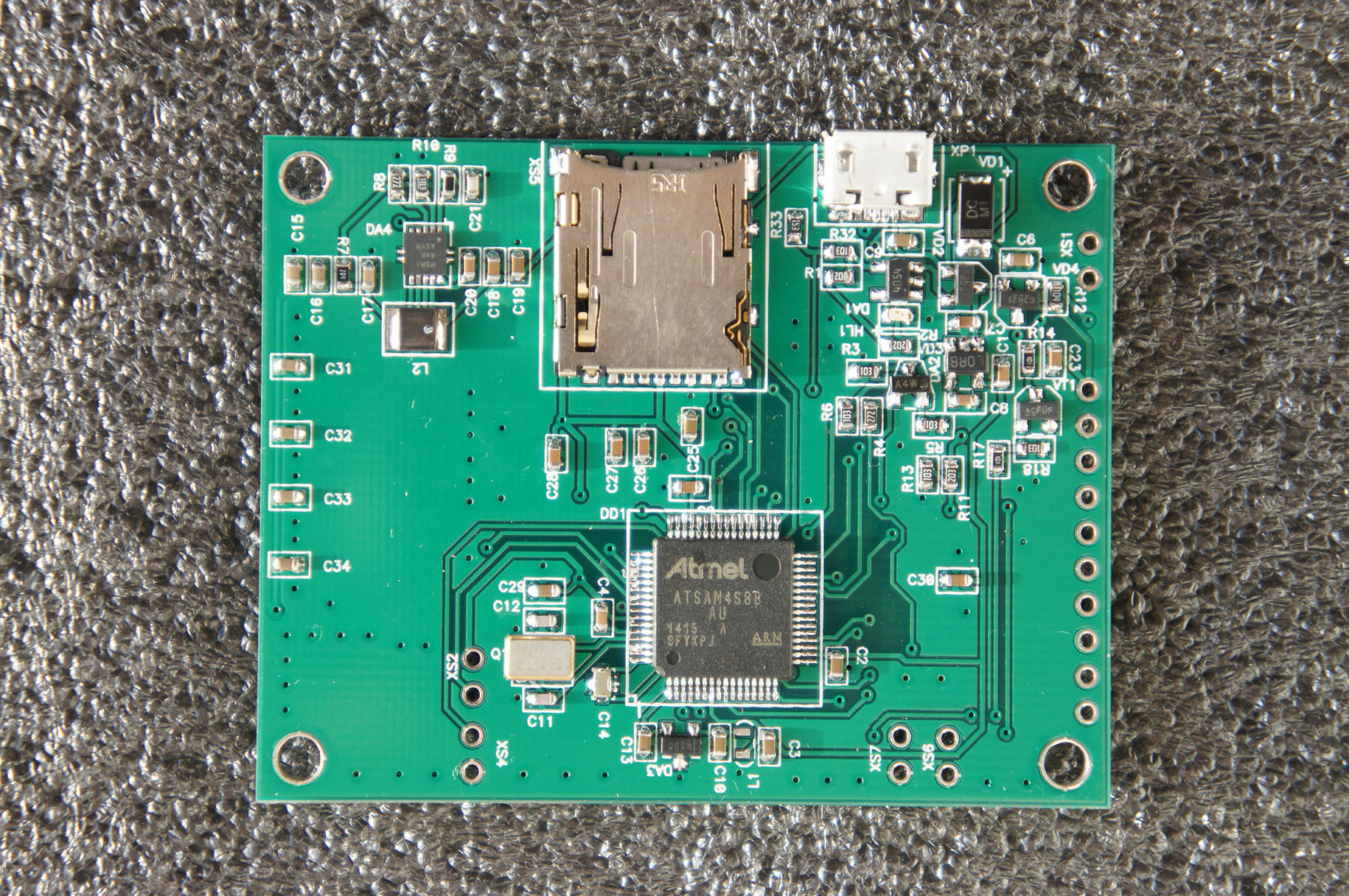

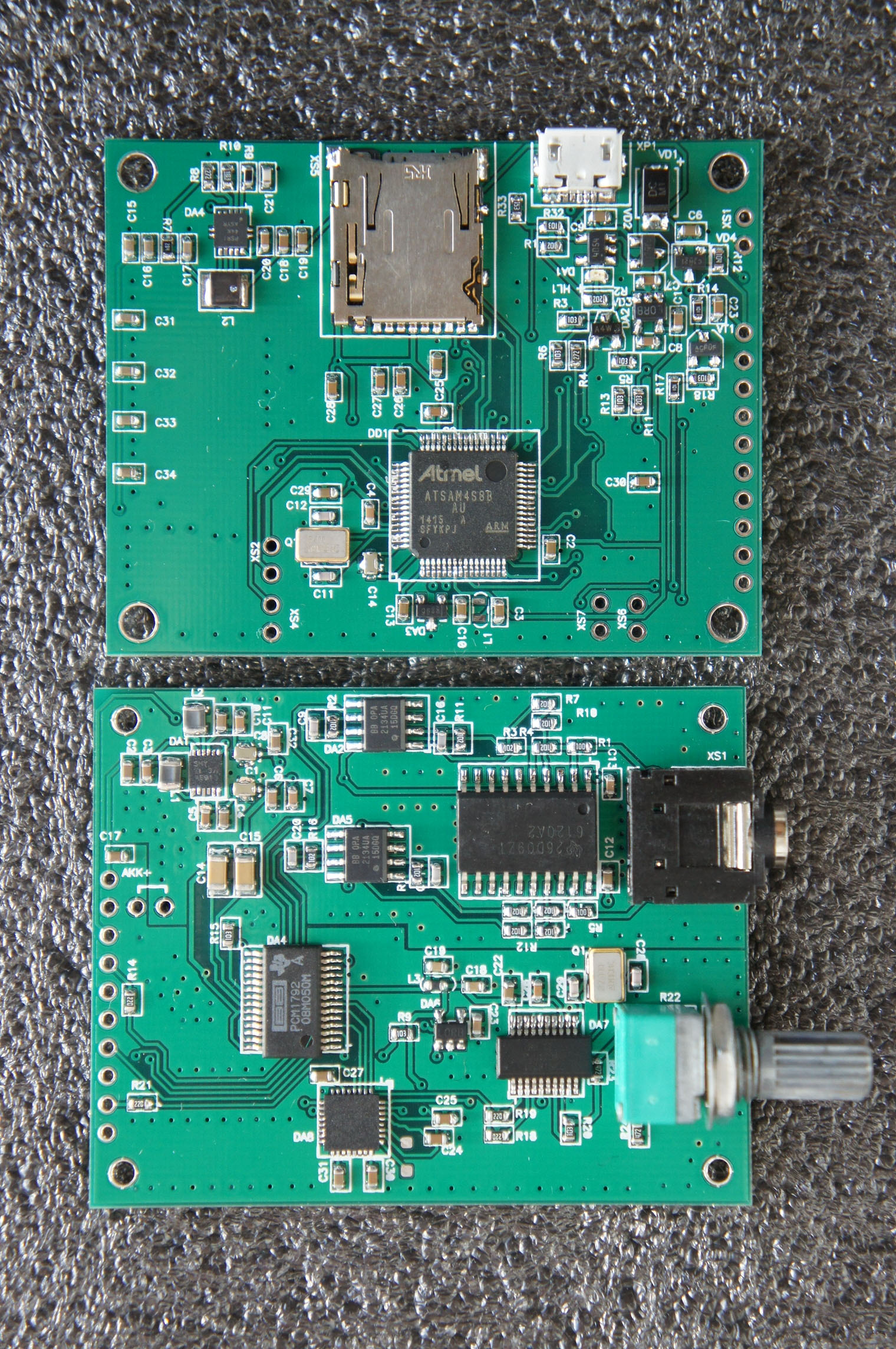

    08.09.2012
    188
    заморачиваться с плейером, для того чтобы научиться делать цап, ну уж слишком не рационально, задача с большой долей вероятности не будет доведена до конца.
    тут вы правы, сделали одно устройство на атмел, но к сожалению оживить не выходит. Отдал инженеру, он к сожалению не потянул такой проект...
    ---------- Сообщение добавлено 15.07 ---------- Предыдущее сообщение было 15.07 ----------
    Так и лежат два куска железа...

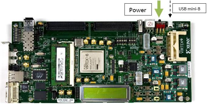

    По молодости-глупости, а так же по переоценке собственных возможностей/знаний, опыта/ресурсов еще не за такие проекты берешься...
    у меня шестой год лежит плата на Xilinx Virtex 6 (http://www.xilinx.com/products/board....html#overview ) купленная еще в начале 2011 года за приличные килобаксы. Мы тогда хотели сделать парсер ethernet пакетов, конкурент Endace ... Мечты, наивные мечты и честолюбивые планы...
    А инженеры разные бывают, по себе знаю.

    Что думаете по такому варианту схемы? Скажу сразу наработки не мои дал ув. форумчанин.
    Единственный момент питание Оу было 5 вольт мне пришлось применить питание аккумулятора на прямую. Не знаю можно ли так сделать. В остальном выход цап идентичен.

    Можно на питание ОУ добавить конденсаторы, и при монтаже расположить как можно ближе к этим выводам.
    ну а в общем как вам такой вариант схемы? Будет работать? Можно начинать разводить плату?
    ---------- Сообщение добавлено 00.46 ---------- Предыдущее сообщение было 00.42 ----------
    в принципе можно повесить 0.1 uF и 47uF на питание Оу. И запитать на прямую от аккумулятора. В этом вы правы!
