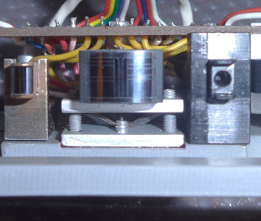

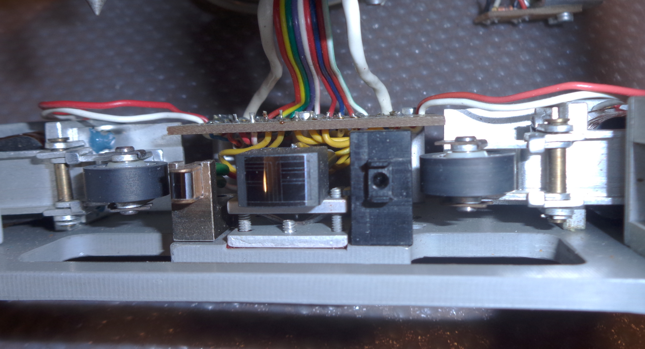

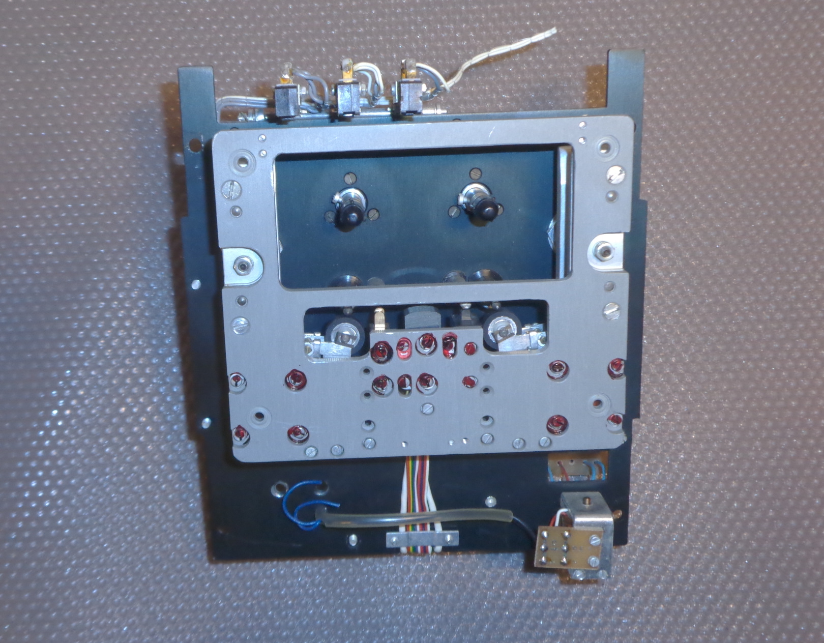

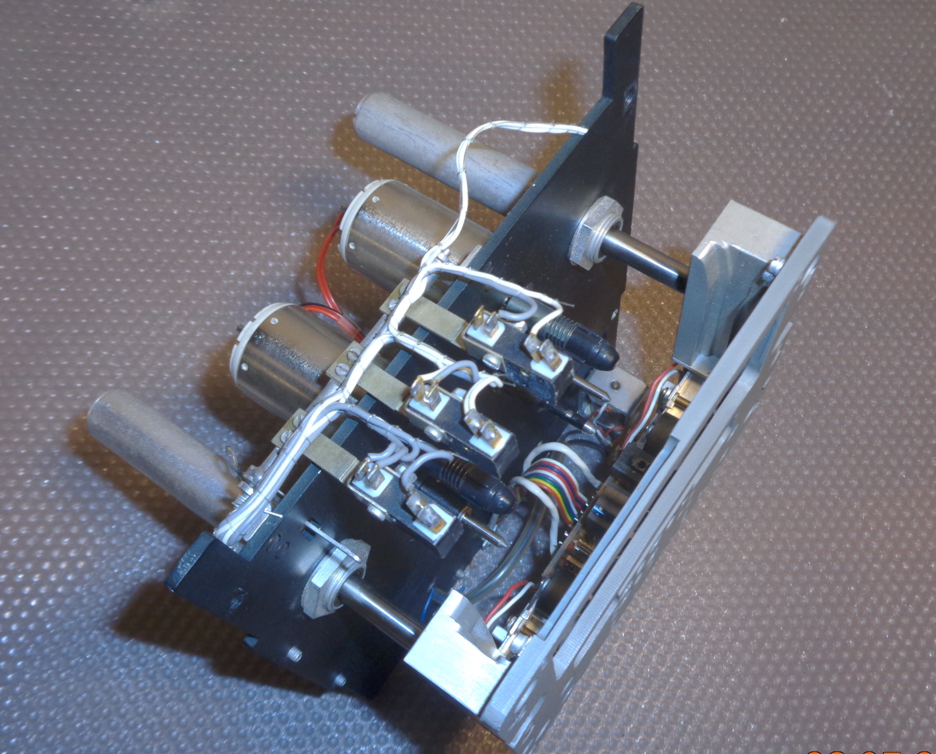

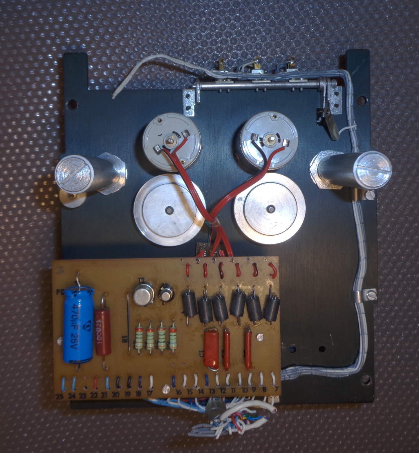

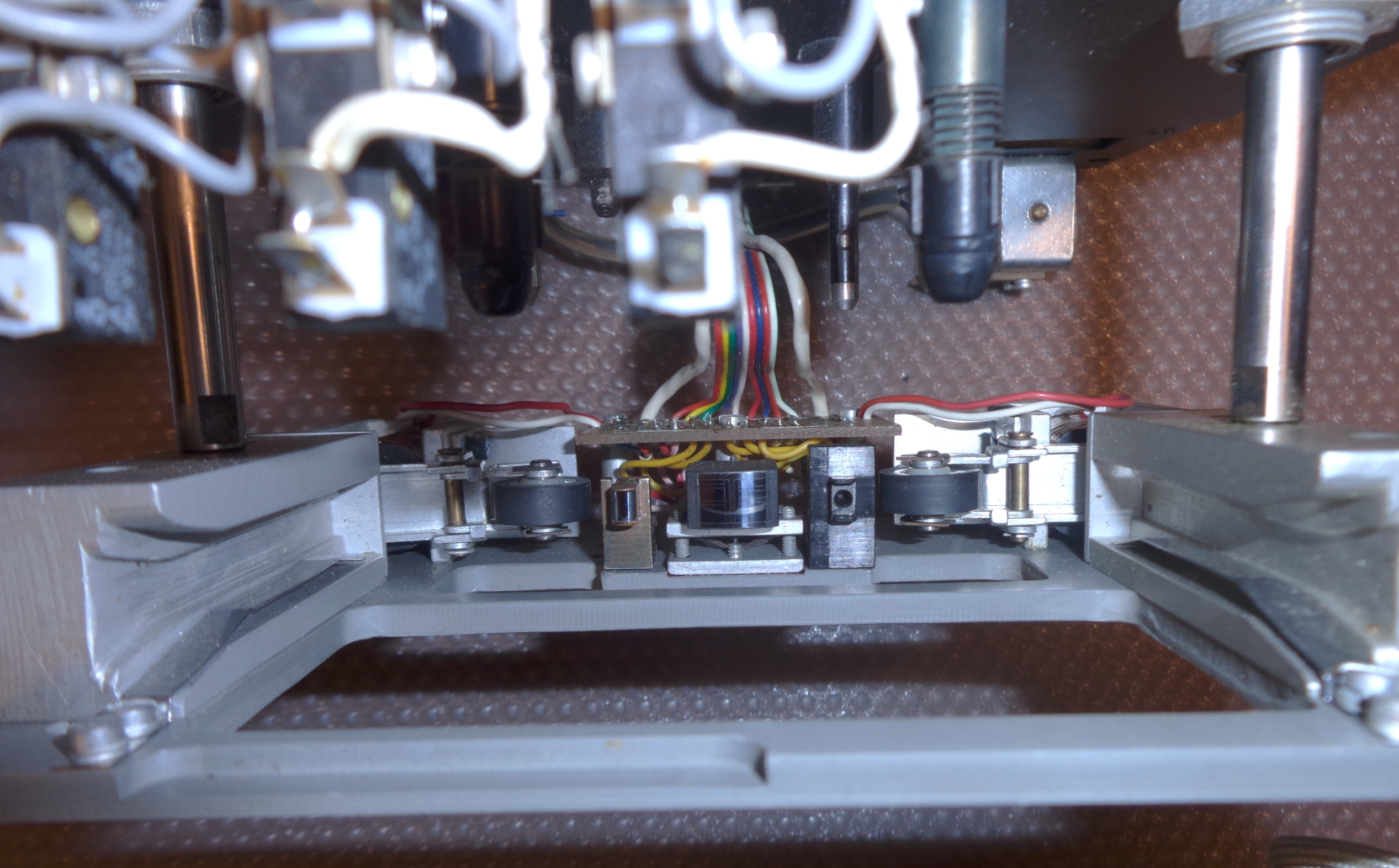

    Здравствуйте уважаемые форумчане!
    Не мог пройти мимо и не купить за символическую плату вот такой лентопротяг, который был выдран от чего то очень профессионального, производства бывшего СССР либо стран членов СЭВ. Сделан очень просто конструктивно, но более чем солидно: закрытый тракт, прямой привод на приёмные и подающие узлы, головки неподвижно замонтированы на раме кассеты (крышкой это назвать - кощунство), сама рама задвигается на лифтах, ролики подводятся электромагнитами, оптодатчик ракорда. Головки - стеклоферрит, но основная не похожа на звуковую, к тому же из неё выходят всего 4 провода, хотя и похожа на сквозной канал. Если только моно. Ролики и головки в идеальном состоянии.
    От какого аппарата протяг, кто знает? Стример или звуковой он был при жизни? И, если кто то сталкивался с ним воочию, может подскажете где там был двигатель привода тонвалов (без него достался) и маршрут пасика?

    Это случаем не от НМЛ (накопитель на магнитной ленте)? Когда то давно имел с ним дело на СМ4. Писал на компакт кассету. Названия не помню.

    Судя по диаметрам маховиков - к звуку этот ЛПМ не относится никаким боком, Возможно привод тонвалов был от шагового двигателя...

    Накопитель от Искра 226 совершенно другой. Похоже только одно решение - оптический датчик на просвет ленты. Головы в накопителе совершенно другие, равно как и вся механика.
    Тут ЛПМ необычен в плане явного отсутствия даже намека на перемотку.
    Скорей всего хитрый дубликтор был. Или тестовые ленты писал для накопителей.
    Есть ли энкодеры на тонвалах и валах подмотки?

    Похоже на этот
    И здесь на Веге он уже упоминался

    Когда-то наш институт получал вычислительные машины СМ-4 и СМ5, там были такие механики, очень похожие.
    ---------- Сообщение добавлено 20.02 ---------- Предыдущее сообщение было 20.01 ----------
    ... и головки были стеклоферритовые.

    Спасибо!!! Да, эта механика именно от этого стримера, теперь всё ясно. И так же то, что из-за малого диаметра маховиков для звука сие чудо технической мысли совсем не применимо.
    P.S. Энкодеров там нет нигде. Из все датчиков - оптопара на просвет ракорда, оптопара закрытия шахты кассеты и 3 микрика на опознание наличия кассеты/типа/блокировки записи.
