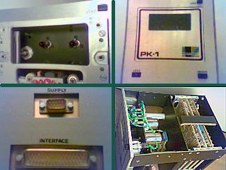

    Есть в наличии стриммер Meramat PK-1. Управление цифровое по стандарту EC-5091. Дека реверсивная. Двухскоростное проигрывание (вперед и назад) и двухскоростная перемотка (вперед и назад). Графитовая головка, моно.
    Замысел:
    1) меняю моноголовку на 4-х дорожечную стереоголовку;
    2) устанавливаю усилитель воспроизведения и коммутатор для перенаправления сигнала с аудиоголовки в зависимости от направления движения (A/B);
    3) разрабатываю интерфейс сопряжения с LPT или делаю плату с кнопками;
    Область применения:
    1)Оцифровка аудиокассет через Audigy2 ZS.
    Нужны советы по поводу аудиоголовок и усилителей воспроизведения.

    Ставь из МКФ (4-хдорожечные делают под заказ, двухдорожечные - 3Д24.750). Для чтения ничего лучше нет, только экранировать надо хорошо.
    Область применения:
    Лучший из существующих УВ - описан в Радио №12 2004 ... №3 2005 или см. ветку про кассетники.

    Безуспешно несколько недель пытался победить такие девайсы (имеются в количестве двух штук)
    На время экспериметнов с механической частью, вместо родной моно-головки ставил четырёхдорожечную от старинной двухдиновой ПИШУЩЕЙ автомагнитолы. "вылет" головы был в норме, но победить детонацию у меня так и не получилось. Двики там своеобразные, причём ведущий тоже. Веса маховиков не хватает для компенсации детонации.
    Это бло не плавание звука, а дрожание с частотой прохождения щёток по коллекторным пластинкам ведущего двигателя.
    Движок пробовал менять на моторчик от той же магнитолы. Результат нулевой.
    Идея была похоронена.

    Еще в 91 году пытался сделать подобный аппарат, при всей видимой солидности, он сделан весьма посредственно. Механика сделана совсем не ах. Детонация практически непобедима, так как подмотка сделана на моторе, тормозной момент этого мотора непостоянен и меняется скачками.
    от этого и все проблемы.
