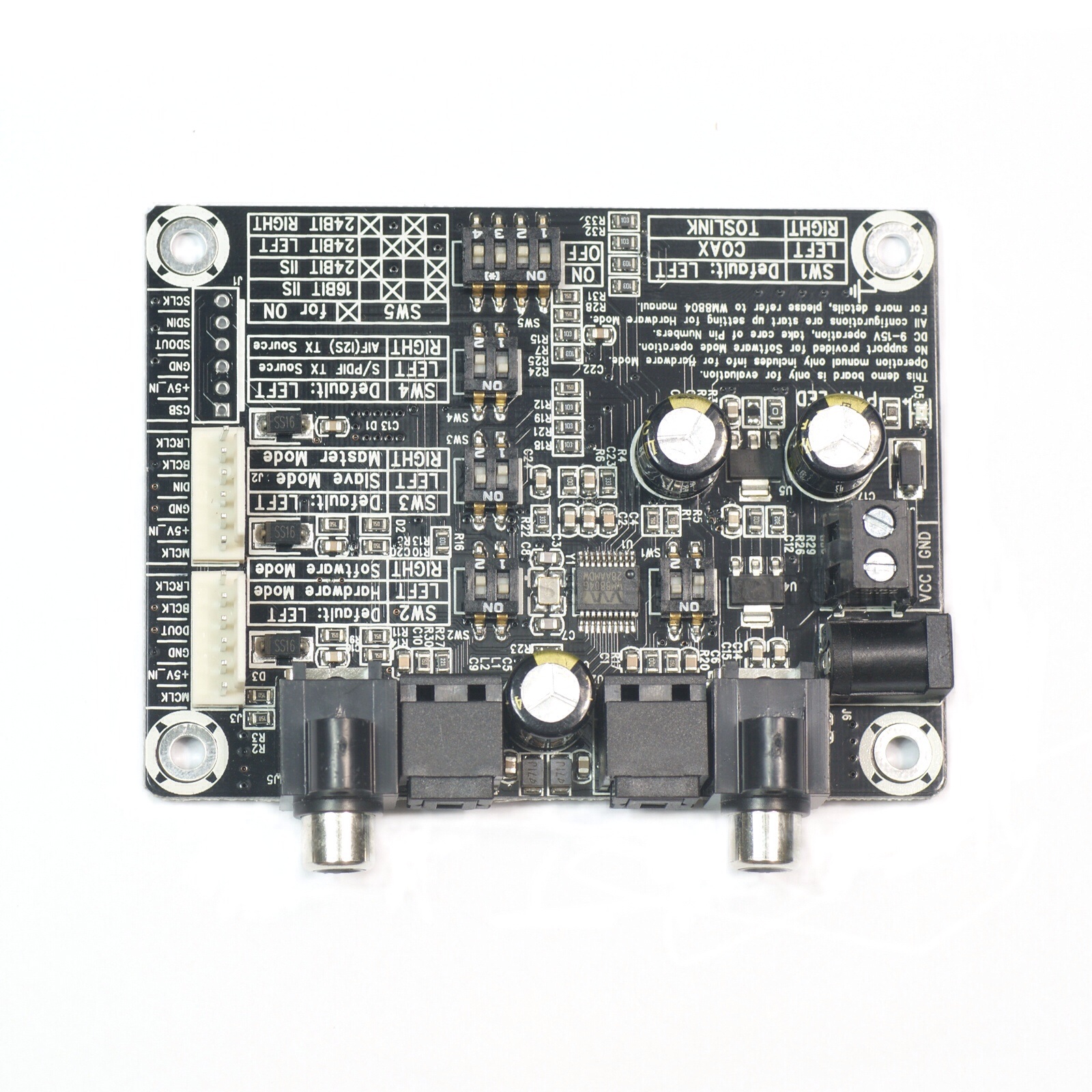

    Есть i2s 4линии, а если в устройстве 3 линии, без мастерклока подается, это треугольная шина?
    например на бюджетную cs4350 не идет мастерклок, а она сама его восстанавливает как
    "Recovered Master Clock (Output) - Outputs a master clock derived from LRCK".
    Вопрос - как можно из таких 3х линий получить spdif? Задача вывести из ГУ в автомобиле цифру на внешний цап.

    Почему треугольная? Название не от количества линий пошло, а от аббревиатуры I2S (I^2 S) - как-то так.
    А мастерклок случайно не взять с кварца, наверное там должен быть кварц на аудиочастоту, если не совсем уж бюджетно сделано. Через буфер взять с ножки XTO. Хотя я не очень понял где-там что идет, и что требуется...
    По умолчанию Re: Треугольная шина в spdif
    wm8804 кааца мцлк не просит шоб спдиф вьігнать
    треугольная это шутя, что не 4ре.
    Кварц мельком не нашел, там на соседней плате откуда данные идут его не видать, все разбирать не хотелось.
    Wired, спасибо!

ID:	266960 Нашел у себя кстати демоборду для опытов, как раз на этом вольфсоне.
    Чтото не выходит без мцклк . И в описании при внимательном чтении не указана "без мастклк". не явно - но не говорится что можно. Да и молчит зараза платка без него.
    ну значит насчет МЦЛК я ошибся, видимо сбило с толку, что оно без кварца у меня как передатчик работало.

    Кварц вольфсону в режиме передачи не нужен, а клок нужен. Кварц нужен для работы PLL- восстановления клока из спдиф сигнала в режиме приема.
