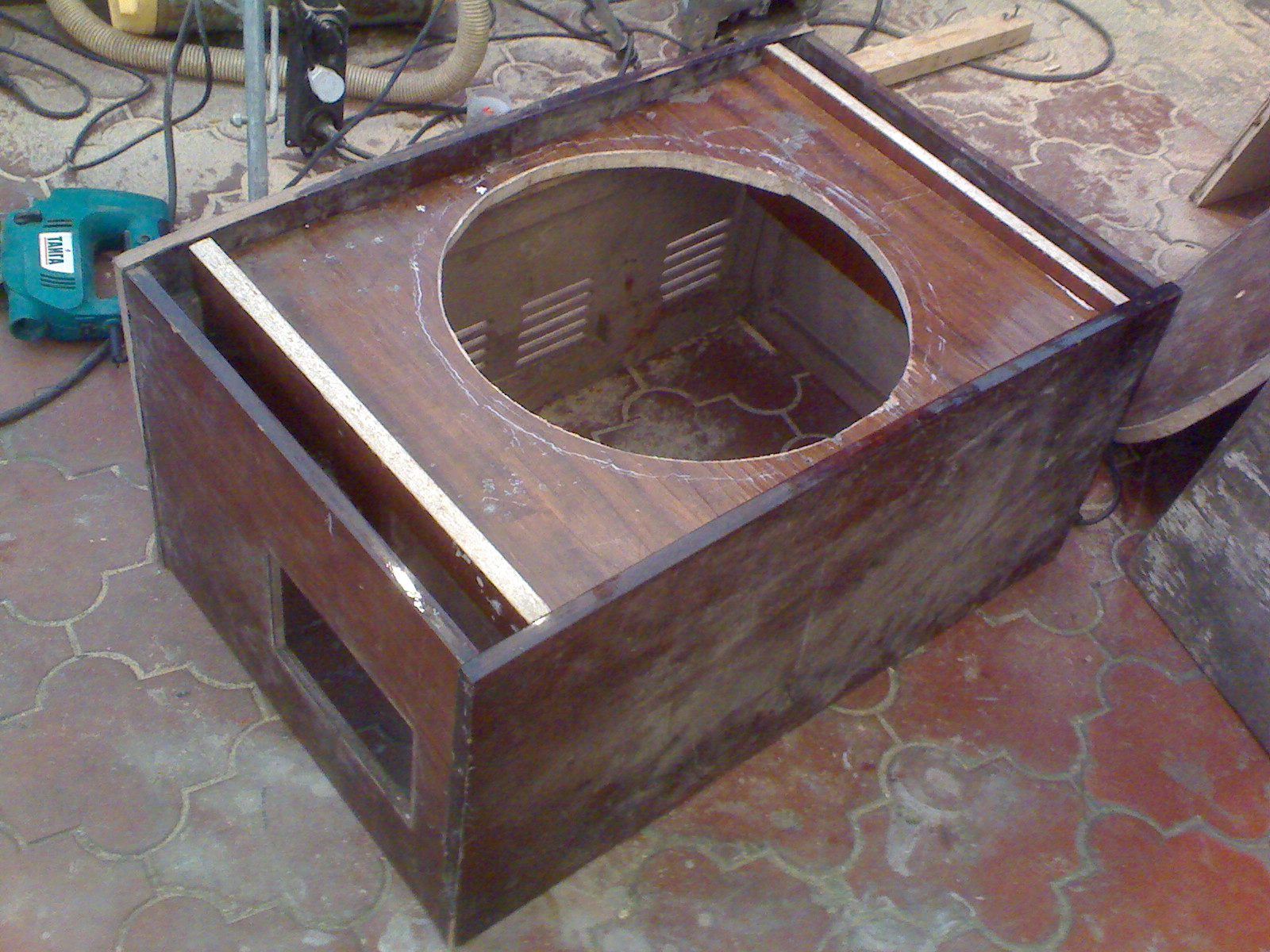

    Доброго времени всем!
    Имею в наличии 4 шт RFT L3702 в родном бумажном виде. Хочется попробовать выжать из них как можно больше баса в зал 120 кв метров , ну и иногда на улицу.
    2 колоночки ONKEN для двух 16" RFT L3702 в каждом (итого 4 дина задействовать в 2х колонках) - кто-то пробовал посчитать ? Какие могут быть отговорки?
    В плюсах - два дина- это больше давки и самоуменьшение резонансной частоты динов в одной колонке.
    Вот в сети результаты измерений таких динов http://audioportal.hi-fi.ru/showthre...0%BA-L3702-RTF
    А вот здесь хвалили эти RFT в Онкенах https://forum.vegalab.ru/showthread.php?t=28135
    Также задумался немножко переделать большие ящики ЛОМО под Онкен (ЛОМО боковые, передняя и задняя стенки имеют толщину фанеры 16мм , горизонтальные 20мм с выступающими стенками общие размеры по краям 1152 х 622 х 442 , общий замер чистого литража для внутреннего объёма 1085 х 590 х 365 . Скорее всего.... предположительно, если впишемся, то камеру для сч-вч драйвера оставлю нетронутой, и поэтому замерил размеры основной внутренней камеры именно для двух 16": 850 х 590 х 365 ), чтобы не тратиться на время и лишнюю фанеру, -если конечно возможно будет вписаться в рассчёты Онкена...
    Ну и самое главное- задует ли такой двойной Онкен получше обычного ящика тоже с двумя динами и с фазиками?

    По умолчанию Re: 2 ONKEN для двух 16 RFT L3702 в каждом - кто-то пробовал посчитать ? Какие могут быть отговорки
    Онкен это тот же ФИ .
    Никакой магии нет.
    Головки мидбасовые и маломощные...
    Для 120 метров, а тем более для улицы, в качестве НЧ секции ни о чем.

    я надеюсь на нюансы магии- распространение звука на выхлопе по сторонам -стенкам онкена с глубиной второго листа в отличии от нарезанных например круглых фазиков в двух или четырёх или шести точках с или без трубок-портов. - таки ведь могут быть отличия, или Вы считаете это всего лишь художественным подходом в оформлении- и не более того?
    ... ну таки я понимаю, что мало мощи у меня в RFT динах, но есть задача выжать из них, чтоб на полке на складе не валяться... пусть даже в зальчик...
    Поставьте два щелевых ФИ с боков. В вашем случае они не будут длинными. И рассчитывать достаточно легко и никакой "магии". Хотя для двух голов все-таки лучше два разных объема и разные настройки портов.

    По умолчанию
    Онкен подразумевает использование ФИ суммарной площадью ~ Sd применяемой головки.
    Если применить одиночный ФИ такой же площади ,то получим почти такой же результат.
    Не из того выжимать собрались.
    Из них и 40 лет назад невозможно было выжать чтото ниже 70 Гц, сейчас ничего не изменилось...

    да- я это понимаю. но я поставил себе задачу таки снять их с полки- за крайностями не гонюсь, но чтото таки на выхлопе минимальное ведь услышу...
    впал в ступор...- вот сам рассчитать для них уже имеющуюся отведённую камеру- ума не хватает: интересует именно для двух 16": внутренние размеры имеющейся камеры- высота, ширина, глубина 850 х 590 х 365 ...
    Этим головкам место в репитиционных комбиках .

    Берете параметры ТС конкретно ваших голов и считаете необходимый объем, с учетом катушек фильтров, если они будут.
    нахожу только рассчётники одного дина на одну камеру... проги для двух динов в одну камеру на онкен не нахожу пока что в инете...
