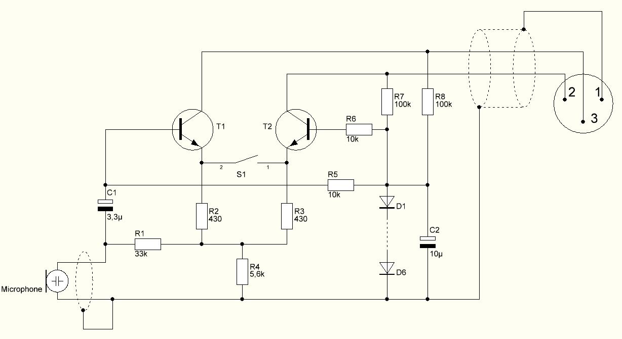

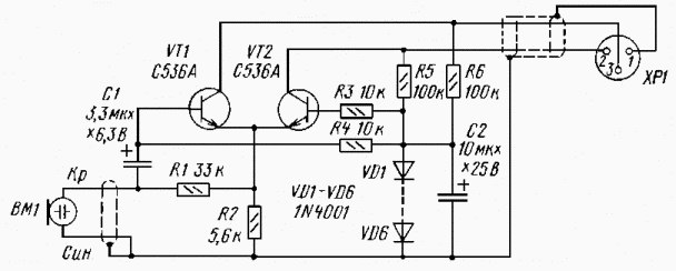

    Доброго времени суток всем!
    У меня вопрос собрал симметрирующий усилитель для электретного микрофона по схеме из журнала Радио 2004 №7
    Все работает нормально, есть один нюанс слишком чувствительный получился. Подскажите как сделать к нему отключаемый аттенюатор -20 дБ.

    По умолчанию Re: Симметрирующий усилитель для электретного микрофона
    Цитата Сообщение от galiulinr Посмотреть сообщение
    ...сделать к нему отключаемый аттенюатор -20 дБ.
    Регулировать усиление в этой схеме можно изменяя коэффициент усиления каскада на полевике, который внутри электретного микрофона, изменяя его сопротивление нагрузки.
    Резистор R3 можно заменить перемычкой, а уменьшением номинала R4 регулировать усиление.
    Точно -20дБ придётся подбирать, так как усиление схемы точно не определено - зависит от входного сопротивления микрофонного входа и от номиналов его резисторов подтяжки на + питания. Ни одно, ни другое точно не известно.
    Резистором R1 тоже можно регулировать усиление, но при этом будет меняться режим по постоянному току каскада на полевике в электретном микрофоне, что нежелательно.
    Если я правильно понял то VT1 подключен по схеме с общим эмиттером, а на VT2 с общей базой. В случае с общим эмиттером коэффициент усиления будет отношение сопротивления в коллекторе, на сопротивление в эмиттере. Получается в коллекторе мы менять не можем , там стоят в аудио карте скорее всего 6,8 кОм, а вот в эмиттере поменять можешь, т.е. если увеличим R2 то коэффициент должен уменьшиться, правильно ли я рассуждаю?
    11.01.2015
    145
    Не во всём. Конечно, можно представить этот каскад как ОЭ + ОБ с оговорками, но лучше рассматривать как дифференциальный каскад. При непосредственном соединении эмиттеров, коэффициент усиления определяется отношением сопротивления нагрузки с сопротивлению эмиттерного перехода. Тот, в свою очередь, зависит от тока через эмиттер, и для этой схемы будет где-то 20 - 50 Ом. Поэтому "а вот в эмиттере поменять можешь" - это неправильно. R7 задаёт ток дифкаскада. На базе правого транзистора напряжение фиксировано (шесть диодов по 0,6В = 3,6В), на эмиттере - на 0,6В меньше, итого ток будет 3В/5,6кОм = 0,5 мА. И изменять этот резистор не рекомендуется, так как может нарушиться режим работы каскада по постоянному току при некоторых значениях коллекторных сопротивлений, т.к. номинал коллекторных резисторов (резисторы "подтяжки" в аудиокарте) у разных карт может отличаться в несколько раз.
    Насчёт "в коллекторе мы менять не можем , там стоят в аудио карте скорее всего" - совершенно верно.
    Отсюда мой вывод - режим дифкаскада лучше не трогать, а усиление можно менять нагрузочным сопротивлением полевика в микрофоне. Это резистор R4, т.к. он стоит после разделительной ёмкости и на режим работы по постоянному току не влияет. А как резистор в базе дифкаскада, на режим работы он тоже практически не влияет. Кстати, поэтому и R3 можно убрать.
    P.S.
    Чтобы менять усиление дифкаскада, надо поставить по резистору последовательно с каждым эмиттером транзисторов, причём одинакового номинала, а уже точку соединения этих резисторов подключить к верхнему выводу R7.
    Регулировать усиление, изменяя номинал двух резисторов, очень неудобно, поэтому я такой вариант и не предложил.
    Хотя, если делать переключатель, то можно эти резисторы поставить и просто замыкать между собой эмиттеры.
    Этот вариант лучше по шумам, но усиление всё равно придётся подбирать, так как коллекторные сопротивления точно неизвестны.
    P.P.S.
    Опа...
    У вас прозвучало про вход аудиокарты...
    А вы уверены, что речь идёт действительно о дифференциальном входе, а не об обычном стереовходе?
    На выходах этой схемы - дифференциальный сигнал (то есть в противофазе). Чтобы подавать сигнал на обычный вход "стерео" (получить "псевдо моно", т.е. просто одинаковый сигнал в каждом канале), такой каскад не годится. Достаточно просто соединить входы.
    Последний раз редактировалось Lexter; 02.05.2016 в 03:21.
    Нет у меня вход не стерео, это балансный вход. У карты два канал и оба балансные.
    На схеме плохо видно, если я правильно понял речь не о R7 а о R2 т.е. ставим в каждый эмиттер сопротивление одинаковое, и точку соединения на R2?
    Правильно ли я отобразил на схеме?
    Да, наверное это самый простой способ доработки схемы. Чтобы усиление упало в 10 раз, надо, чтобы вставленные резисторы были примерно 820...1000 Ом. Но желательно после этого также добавить еще один диод VD7 в цепочку, чтобы поднять напряжение питания капсюля. И для переключения на высокое усиление поставить тумблер, замыкающий эмиттеры транзисторов .
    Да.
    К коментариям semimat-а добавлю, что диод можно и не добавлять, так как дополнительные сопротивления относительно малы, и сильно режим не изменят. Режим работы больше зависит от коллекторных резисторов, что стоят в аудиокарточке, и от напряжения питания, к которому они подключены. Если не предполагается универсальности устройства, то лучше промерить точно, что в данной аудиокарте, и пересчитать элементы схемы поточнее. Особенно, если окажется, что резисторы "подтяжки" в аудиокарте питаются от 3,3В.
    И шесть диодов в базе VT2 вполне можно заменить одним стабилитроном.

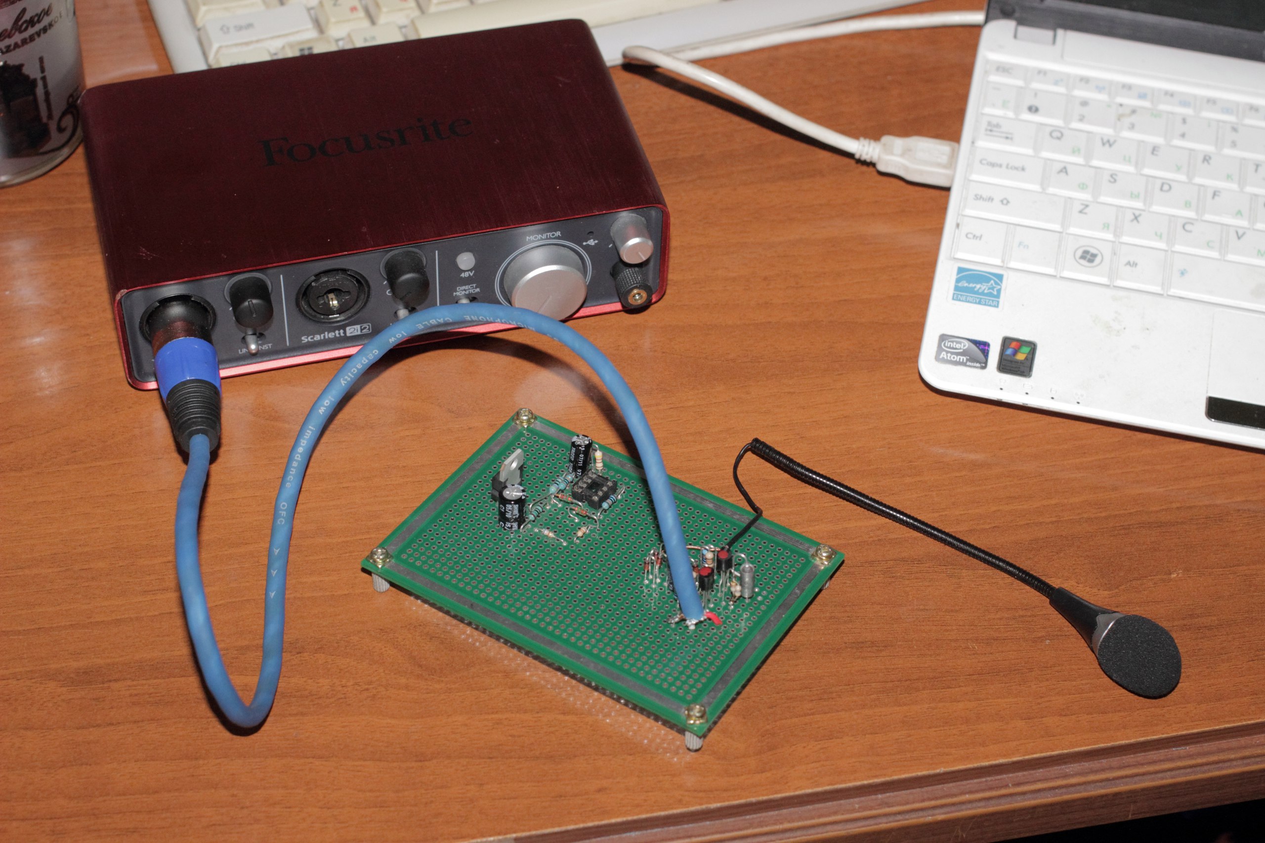

    01.05.2016
    Казань
    Galiulinr, пожалуйста, когда у тебя всё заработает, укажи, какое напряжение получилось между красным и синим выводами капсюля.
    Я замерил, 120-130 мВ. Сейчас попробую впаять в эмиттеры сопротивление.
    ---------- Сообщение добавлено 03.05.2016 в 00.29 ---------- Предыдущее сообщение было 02.05.2016 в 18.49 ----------
    Припаял два сопротивления по 430 Ом в эмиттеры транзисторов и сделал кнопку замыкания эмиттеров. Все работает, спасибо большое. Вот схема:

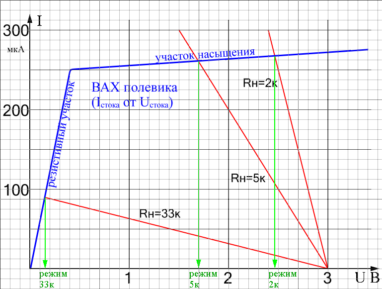

    У меня еще один вопрос, на слух кажется, что высоких очень много, а низких частот мало, как приподнять низкие? Или с электретного микрофона ни чего не выжмешь?
    Спасибо за информацию. Это очень необычный режим работы полевика. Для пояснения, почему мне он интересен, привожу рисунок. Он показывает, как формируется режим полевика по постоянному току при различных сопротивлениях нагрузки. Обычно сопротивление нагрузки выбирают так, чтобы напряжение на стоке полевика соответствовало пологому участку ВАХ (в данном случае это, например, нагрузки 2 кОм и 5 кОм).

    При сопротивлении нагрузки 33 кОм мы попадаем на участок ВАХ , где полевик имеет очень малую крутизну (напряжение на полевике - 0,12...0,13 В). На этом участке полевик обычно используют в качестве регулируемого сопротивления, а не усилительного каскада. С первого взгляда может показаться, что в режиме малой крутизны шумовые характеристики каскада должны быть хуже, поскольку сигнал почти не усиливается, а шумы резистора нагрузки (33 кОм), наоборот, очень высоки. Но учет более тонких факторов позволяет рассчитывать на возможность и снижения шумов. Поэтому мне интересен этот режим. Ну и еще интересен тем вопросом, насколько такой режим (очень малое напряжение на стоке) допускает работу со звуками большой громкости. Пожалуйста, когда поработаешь с усилителем, поделись впечатлениями о его шумах и перегрузочной способности.
    По поводу плохой передачи низких частот, попробуй увеличить емкость С2 до 100 мкФ, а С1 до 10 мкФ, может поможет. А у меня, наоборот, всегда оставалось ощущение нехватки высоких при стандартном включении дешевых электретных микрофонов, какие попались мне в руки. Так что считай, что тебе повезло.

    Semimat, сегодня собрал такую схемку для проверки
Название:	Снимок экрана о&#1.png
    Переключатель на микрофоне собрал ранее когда была необходимость в подключении мелких микрофонов без возможности отделения корпуса от истока. Переключатель в эмиттере как раз на твою тему для изменения нагрузки микрофона. Приду домой попробую что-нибудь замерить. Как раз заодно подберу резистор для микрофона.
    Самое первое мое изделие на печатной плате.
    29.10.2015
    Ставрополь
    71
    188
    Красивая печатная плата.
