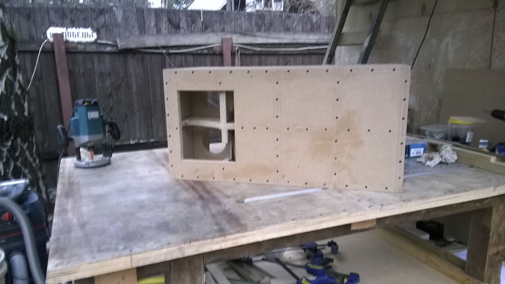

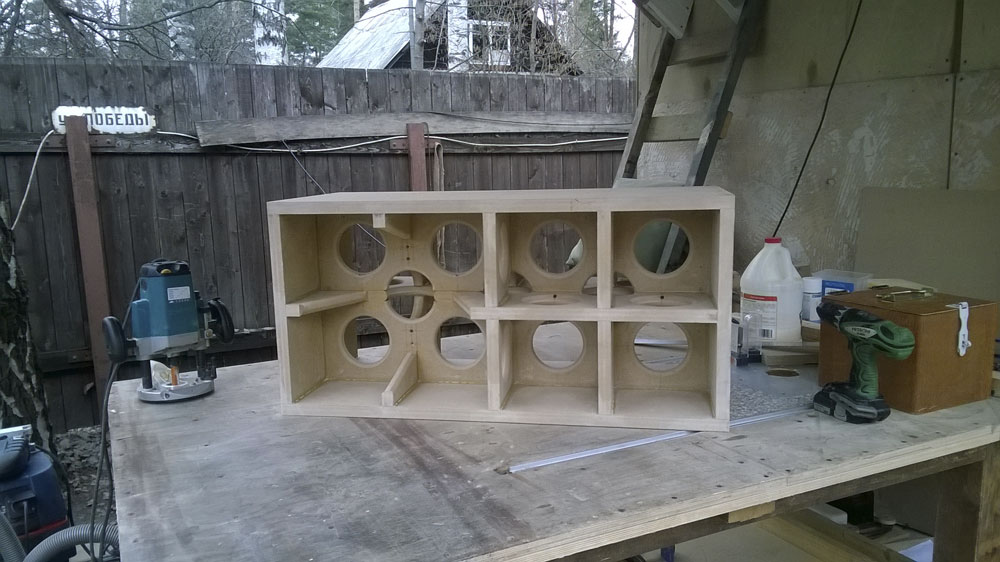

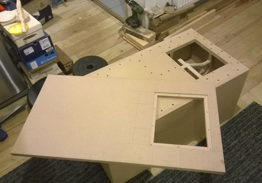

    Долго думал чем отделать сабвуфер.
    Шпоном уже делал - сейчас деревянную текстуру что-то не хочется.
    С покраской по автомобильной технолологии тоже знаком - результат отличный, но очень трудозатратный, да и покрасочную надо городить.

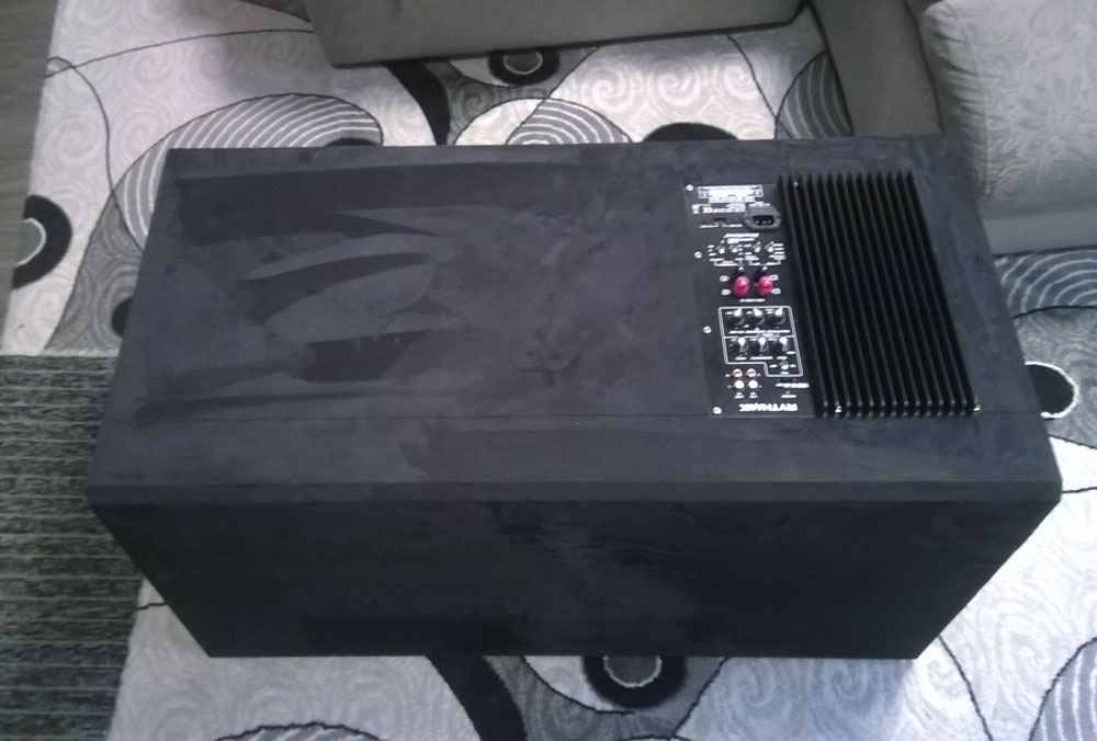

    Решил оклеить авто пленкой, поехал в магазин и выбрал текстуру алмазная крошка черная - на наждачку сотый номер похожа )
    Но тут заметил стенд с экокожей и он меня заинтересовал, пол часа я вокруг него ходил, к пленке возвращался.
    Таки решился, выбрал черный велюр.
    По деньгам в два раза дороже пленки - 1500 за п.м. 150см. но это самый дорогой вариант, перфорированная и гладкая в районе 1000 стоит, но там погонный метр шириной 140см.

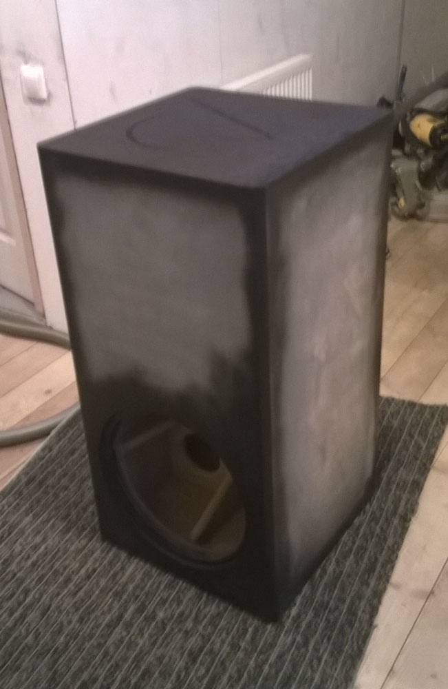

    Так как собирался клеить пленку, для подготовки поверхности были закуплены шпатлевка, грунт и баллончик черной матовой краски для фасок - фаски хотел краской задуть, а плоскости пленкой оклеить.
    Ну не выкидывать же )
    По результатам качество обработки стыков у меня не дотянуло до варианта "под пленку", но я особо не стал заморачиваться и выводить в ноль, так как догадывался что под кожу требования к покрытию ниже. Так оно в общем то и вышло.

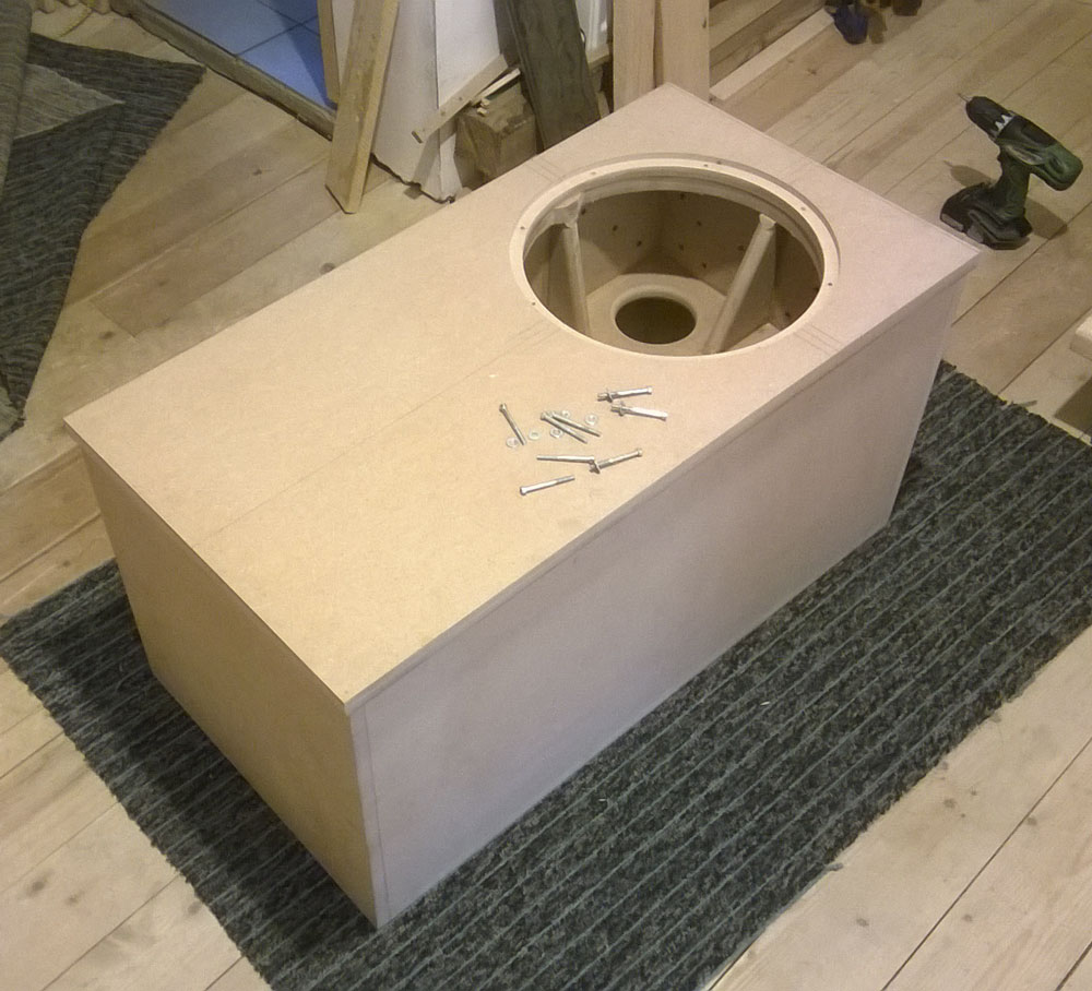

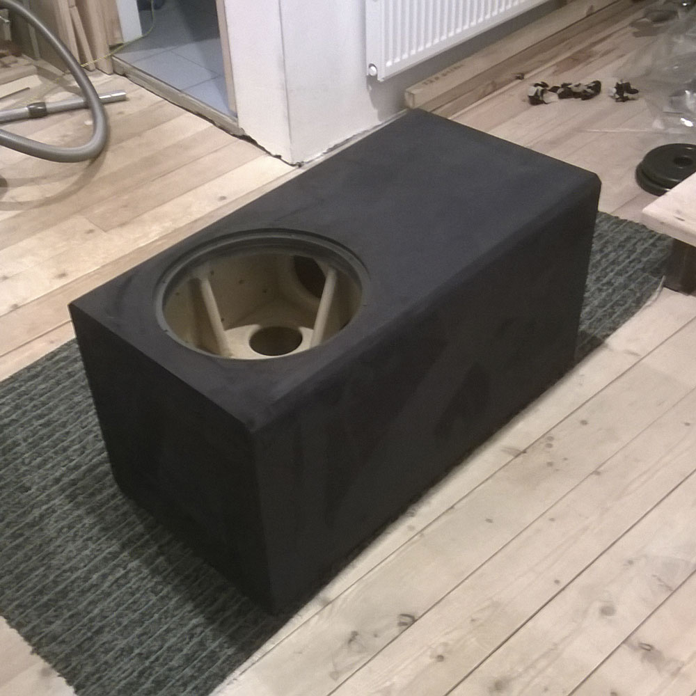

    Клеил тремя кусками - два торца и одним большим вкруговую со стыком на задней стенке.
    Клеить довольно комфортно, но если ширина большая помошник не помешает.
    Торцы самая проблемная часть - местами ворсятся и проглядывают белые нитки.
    Но приемлемого качества можно добиться - ворс обрезать/опалить, торцы среза закрасить маркером.
    Обрезал края лезвием от канцелярского ножа. Отверстия под дин и усилитель хоббийным скальпелем.

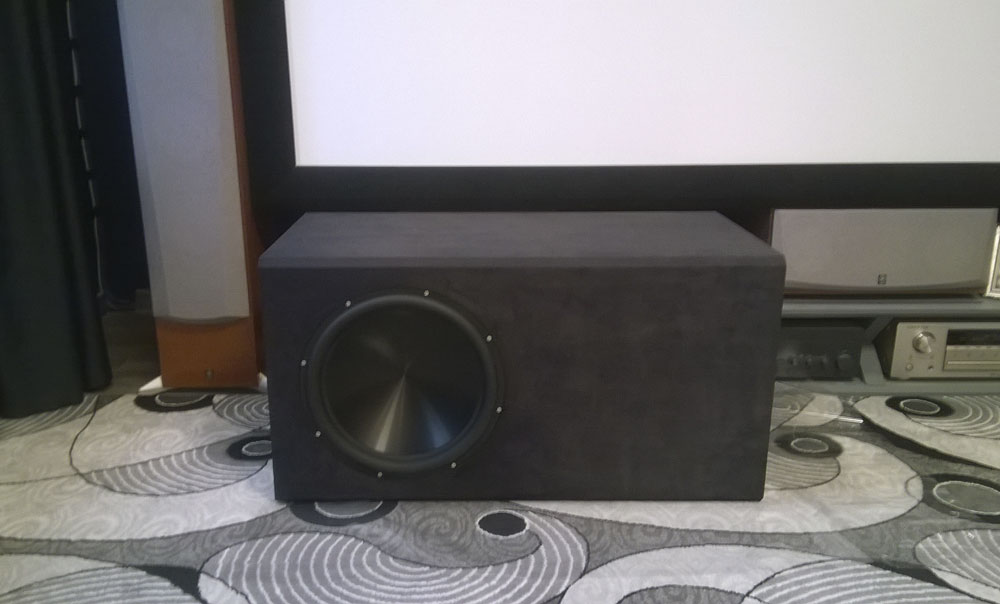

    В целом результатом доволен, могу рекомендовать как наименее трудозатратный метод с неплохим результатом.

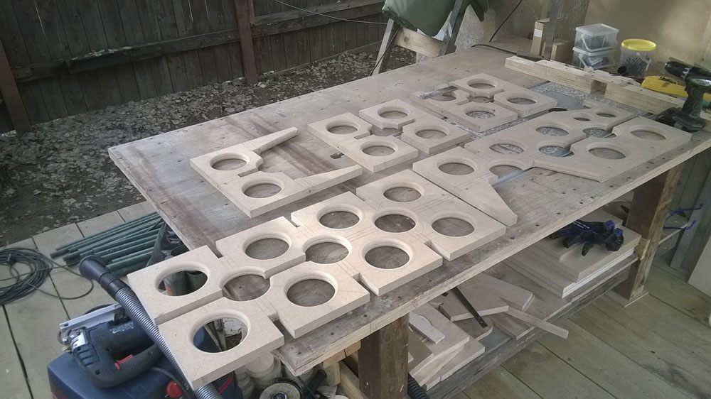

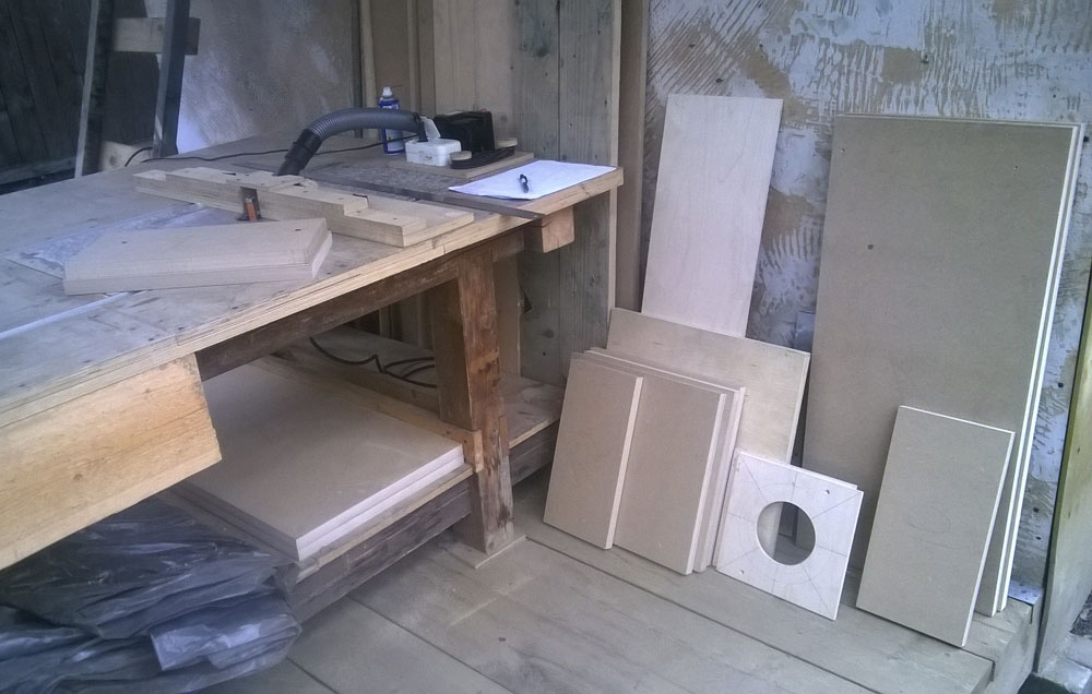

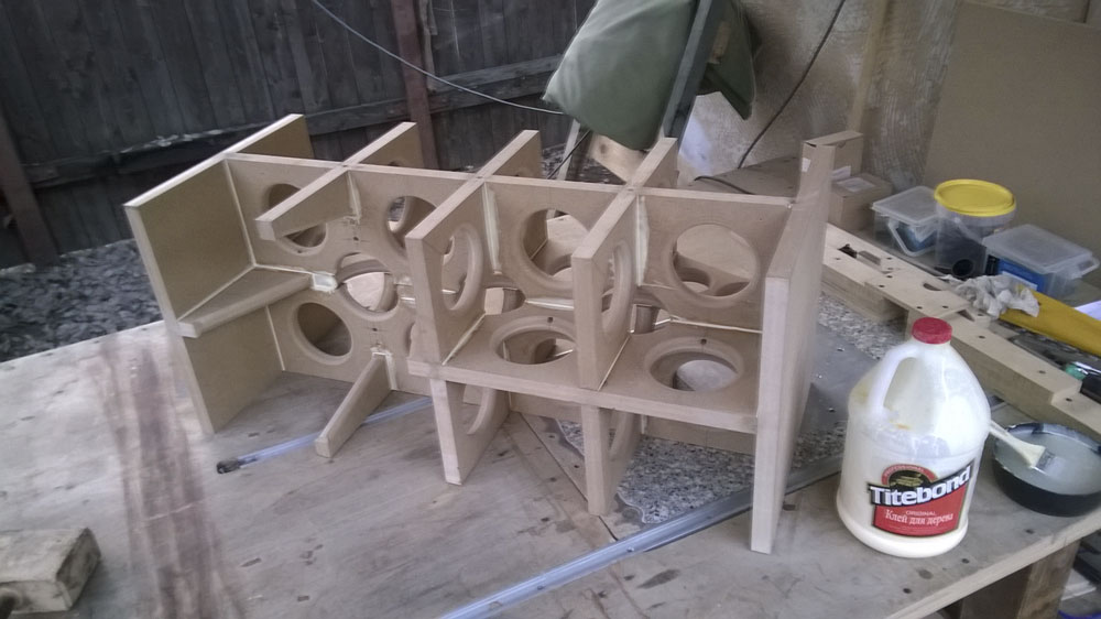

    Саб собрал в рекордные две недели, правда чертеж и план распилов и склеек был частично готов - кит был куплен года 3 назад.
    У меня все, будут вопросы по технологии или еще какие - задавайте, отвечу.

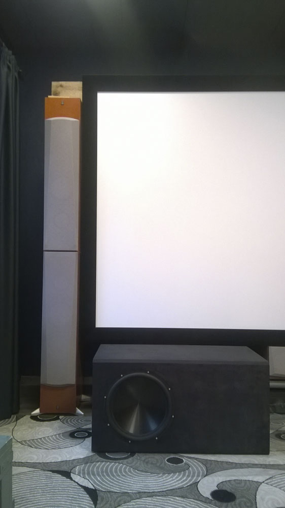

    Цитата Сообщение от Anvil Посмотреть сообщение
    задавайте, отвечу
    Как конкретно у Вашего варианта кожи обстоят дела с поглощением света в сравнении с чёрным бархатом?
    Виден экран по этому думаю Вы в теме,,,
    Давно не заходил
    09.02.2014
    Королев
    9
    По умолчанию Re: Отделка АС экокожей
    Ну, как раз у экрана рамка из черного бархата, так что первую прикидку можно по фото сделать.
    Как видно материал этот по сравнению с бархотом серее.
    Так что чуть хуже чем у бархата, но вцелом светопоглащение хорошее.

    А саб это ритмик 15?
    К коробу Вы с запасом ""подошли", монолит

    Да ритмик 15 с катушкой увеличенного сечения.
    Ящик да, конкретный получился - это все от избытка материала )
    Под конец я его уже один таскать не мог.
    А как усилок с дином воткнул - наверное под сотню вес.
