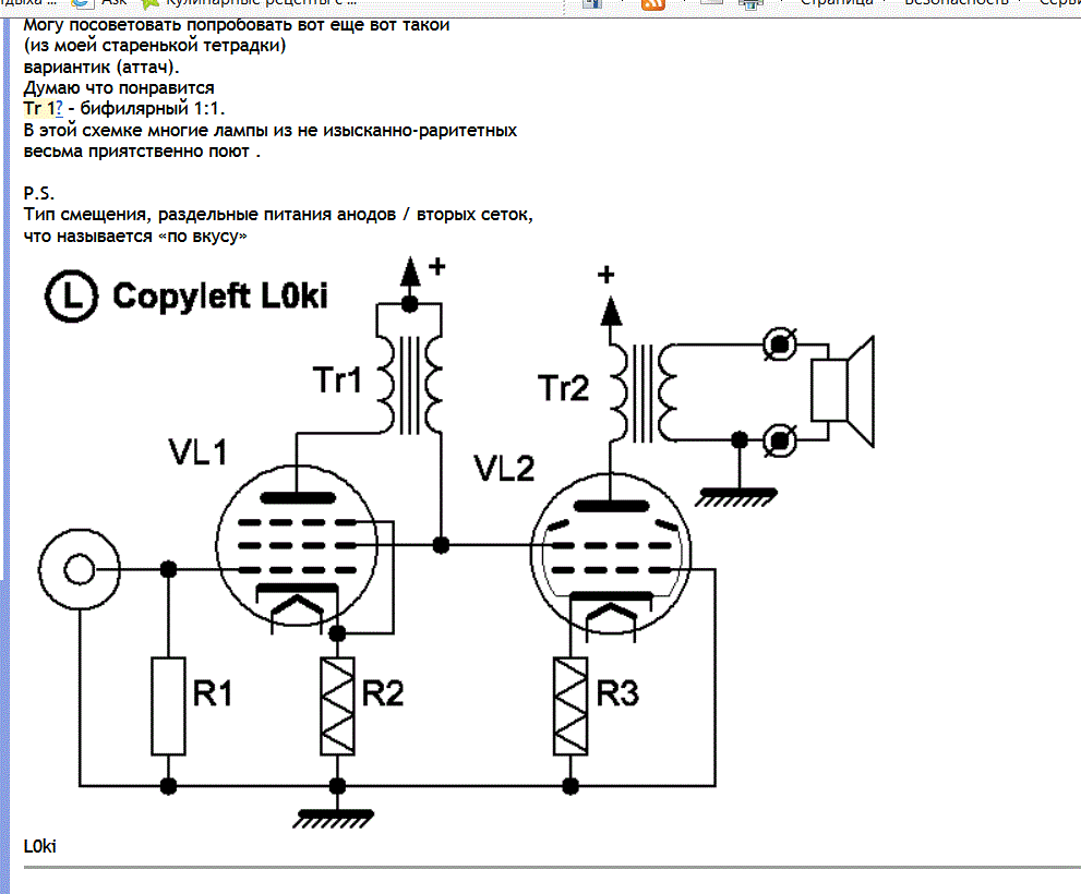

    По умолчанию Раскачка по второй сетке
    Предлагается пообщаться по данное теме-автор дал согласие!
    -какие лампы..., есть мнение ,что 6П36С в данном режиме совершенно не хуже...боюсь перичислять!?
    -что порекомендуюте коллеги!

    Насколько я понял-значительное уменьшение нелинейности усиливаемого сигнала(значительно меньше ИМД
    и ИМИ на выходе!

    Сомнительно. Пентод остаётся пентодом, со всеми вытекающими. Плюс(вернее большой минус) - у второй сетки есть ток, в отличии от первой. Нормальная схема с обычной раскачкой по первой и ООС - это рулит!

    Даже и не надейтесь. Хотя и к схемным решениям Евгения отношусь с большим уважением.

    Схема с изюминкой, трансформатор берёт на себя ток второй сетки - попробуйте собрать, надо рискнуть ...

    И всё равно предкаскаду приходиться "усиливать мощность", приличный ток + приличное напряжение. Во имя чего? Красоты схемы?

    Линеаризация в схеме Локи происходит за счет незашунтированного катодного резистора, т.е. раскачка по второй сетке здесь не при чем. Убери резик - получишь те же искажения, как в классическом пентоде.
    Кстати, резик нужно убрать еще по одной причине - чтобы уменьшить напряжение (постоянное и раскачки) на второй сетке, а с ним и ток потребляемый от драйвера, что снизит искажения самого драйвера. Можно даже подать на первую сетку небольшой плюс от низкоомного источника (5-10В)
    ---------- Сообщение добавлено 13.07 ---------- Предыдущее сообщение было 13.01 ----------
    Еще прикол: в пентоде с незашунтированным катодным резиком линеаризуется ток катода, а не анода, т.е. из гладко нелинейного тока анода вычитается резко нелинейный ток экр сетки (потребление на пиках сигнала, когда анодное напряжение меньше сеточного, класс С). Надо возвращать ток экр сетки в нагрузку. Для этого экр сетке и катод соединяются НЕПОСРЕДСТВЕННО МЕЖДУ СОБОЙ кондером под 100 и более мкФ или между ними ставится ШУНТОВОЙ стабилизатор.
    ---------- Сообщение добавлено 13.12 ---------- Предыдущее сообщение было 13.07 ----------
    Теперь по драйверу: транс находится внутри петли ООС, но эта ООС неглубока, вдобавок давится ООС (по току!) незашунтированного катодного резика. Вывод: на бумаге смотрится красиво, и только.
    ---------- Сообщение добавлено 13.15 ---------- Предыдущее сообщение было 13.12 ----------
    Единственный потенциальный плюс этой схемы: возможность подавать на экр сетку меньшее напряжение чем на анод, но здесь она не реализована, т.к. при Ктр=1 (бифиляр) нет никакого смысла снижать экранирующее напряжение, без риска залезть в плюс по управляющей сетке для получения той же амплитуды раскачки

    Есть еще причины и одна из них особо мерзкая. Ток намагничивания. На нижних частотах в среднем 5-10% гармоник. И вся эта гадость выделяется на катодном резисторе.
    Что на резисторе выделяется - фиг бы с ним, вот на АС... Впрочем, это беда всех пентодов

    Да, так, на минуточку, раскачку по любой сетке, отличающейся от первой, равно и по катоду, лично я считаю попыткой взяться за правое яйцо через левое ухо. Уж звиняйте хлопци.

    Парни, вы мне вот, что обскажите, как грамотно снять ВАХ 6П36С. при управлении по второй сетке!?:
    -сетка №1 на катод;
    -по горизонтали напряжение анода через 10В, по вертикали ток анода через 5мА....!?
    -напряжение на сетке 2 изменять, через 10в.!?
    На соседнем "аудиопортале" 6П20С по второй сетке поет у автора, но пока без замера параметров УМ...!?

    Имхо, достаточно снять ВАХ Uэкр->Iа, от анодного напряжения ток почти не зависит, ибо пентод
