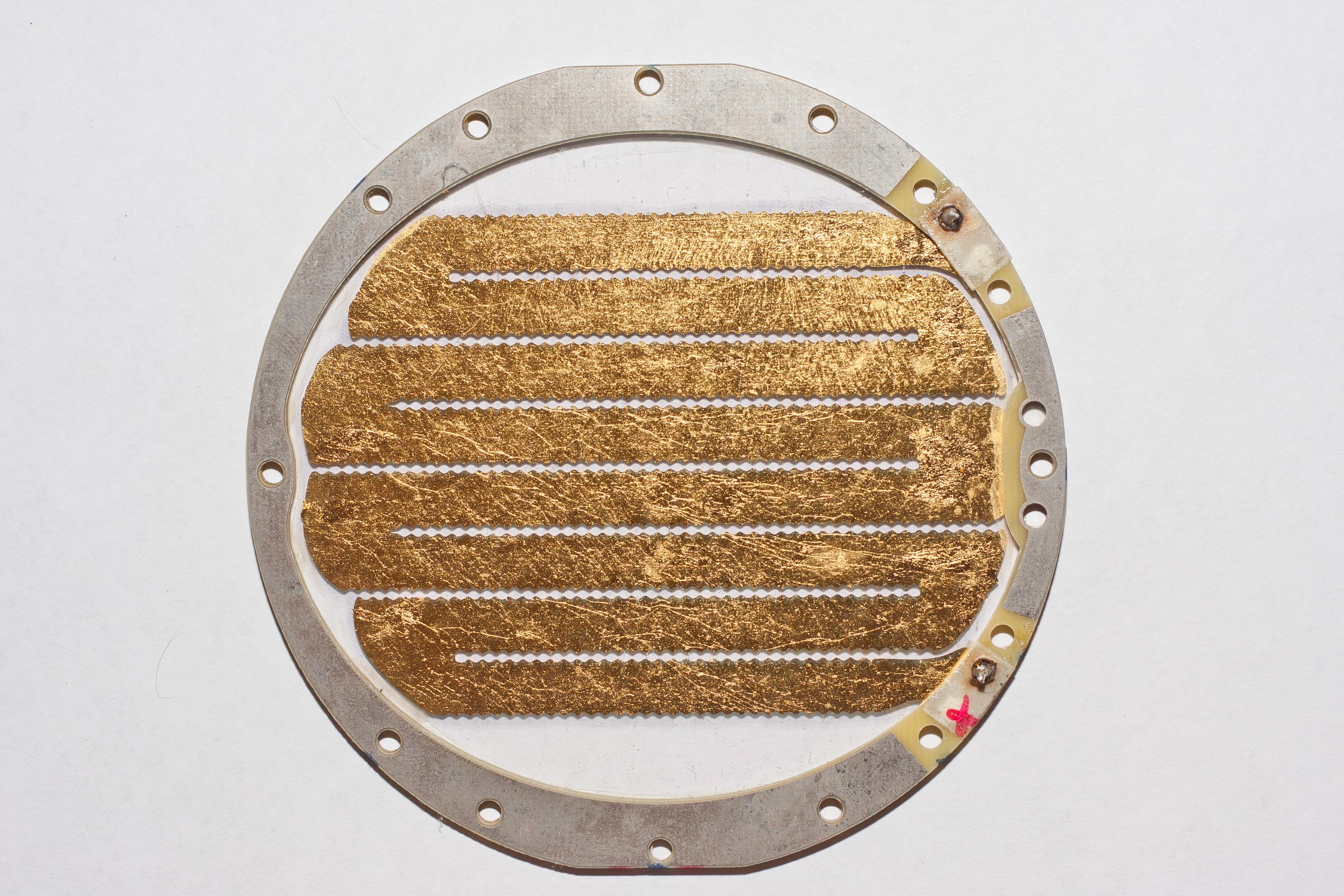

    Импеданс там 60 - 65Ом, в зависимости от экземпляра. Низкая чуйка и большой импеданс объясняется конструкцией мембраны - тонкая пленка, с тонким напылением 1й золотой дорожки. Мизерная индуктивность, просто не могут сильно колебаться, не смотря на дикие магниты.
    Автору топика: громко они играть не будут, умрут, но не будут. Проверено на печальном опыте(хорошо что не личном, ещё хорошее: слава хифимену - поменяли). Провод там в комплекте нормальный, достаточный.
    Фотки из коллекции печального опыта. Уверен - таких больше нигде нет
    В данный момент новые слушаются на LYNX НА61, лично мне громкости хватает с избытком. Хозяину не очень, но он смирился.

    У фостеков на мембране многовитковая плоская катушка. а тут пара зигзагов и всё. зато она намного легче, пленка тоньше, масса проводника тоже.
