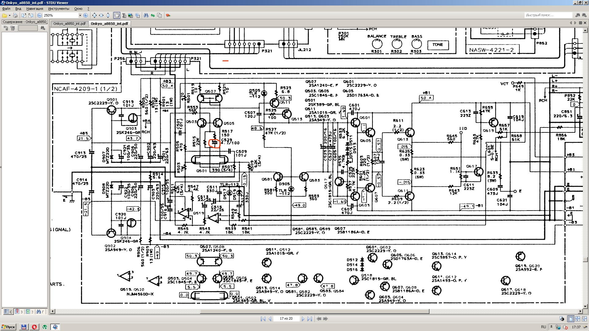

    По умолчанию Назначение конденсатора в схеме усилителя Onkyo
    Здравствуйте!
    Подскажите назначение конденсатора обозначенного на схеме в усилителе Onkyo 8850.Возможно ли изменение его номинала в сторону увеличения?

    Входной дифкаскад каскодный. Конденсатор шунтирует цепь смещения этого следящего каскода на ВЧ. Думаю 10 мкФ можно поставить, больше - надо смотреть на предмет переходного процесса при включении. Зачем его увеличивать захотелось?

    Есть хороший конденсатор 22 мкф.Стоял обычный.

    Попробовать можно, не взорвется

    Я смотрел СМ на разные усилители этой фирмы, во многих стоит эта цепочка, только разные номиналы.В частности конденсаторы стоят от 4,7 мкф до 47 мкф, и резисторы разные.Звук от замены конденсатора меняется.Стояли Nichicon VX, поставлю Elna Cerafine.
