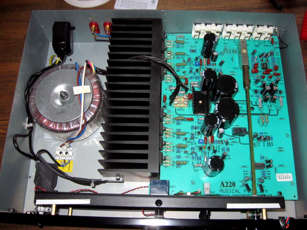

    в аппарате musical fidelity A220 начались проблемы с селектором входов - пропадают каналы.
    Если покрутить его, на какое-то время звук возвращается в норму.
    Буду признателен, если кто подскажет парт номер детали.
    Или имеет смысл просто почистить?
    Есть смысл почистить, если сможете выпаять, разобрать, почистить, смазать и собрать...

    само собой подразумевался вопрос - насколько сложно разбираются/собираются подобные переключатели?

    Пшикнуть внутрь контакт клинером и пощелкать переключателем, не помгает?
    Нужно - аккуратно выпаять (не попортив дорожки и не отломав выводы - некоторые, обычно загнуты и при попытке разогнуть - обламываются), не сломать зажимы корпуса при разборке и не растерять контакты...
    не пробовал пока. Прежде чем что-то делать, решил спросить
    Скорее всего, надолго не поможет. Высохнет, снова окислится без смазки и опять захрипит...

    Обратись к специалисту! Это самое верное решение ... Я не буду в очередной раз выкладывать КАК это делать правильно, поскольку тут важнее опыт и прямые руки ....

    Если по неопытности сломаете, что очень легко- попадаете на совсем другие деньги, нежели отвезти специалисту почистить.

    У меня пока не сломалось, но читал всякое, некоторые даже советуют в качестве смазки от окисла применять КПТ-8, но я так думаю что применять - это великая тайна для непосвященных.
