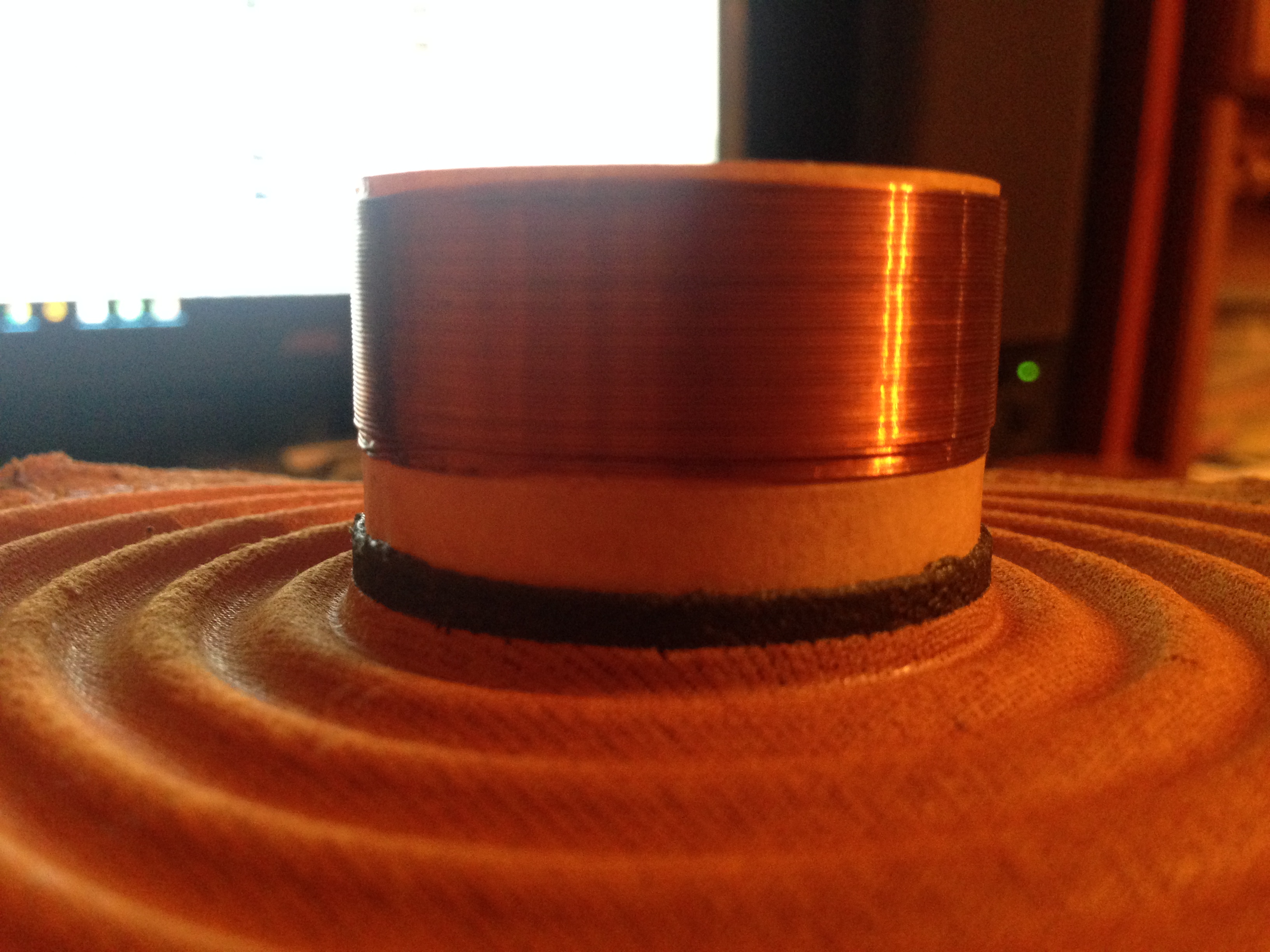

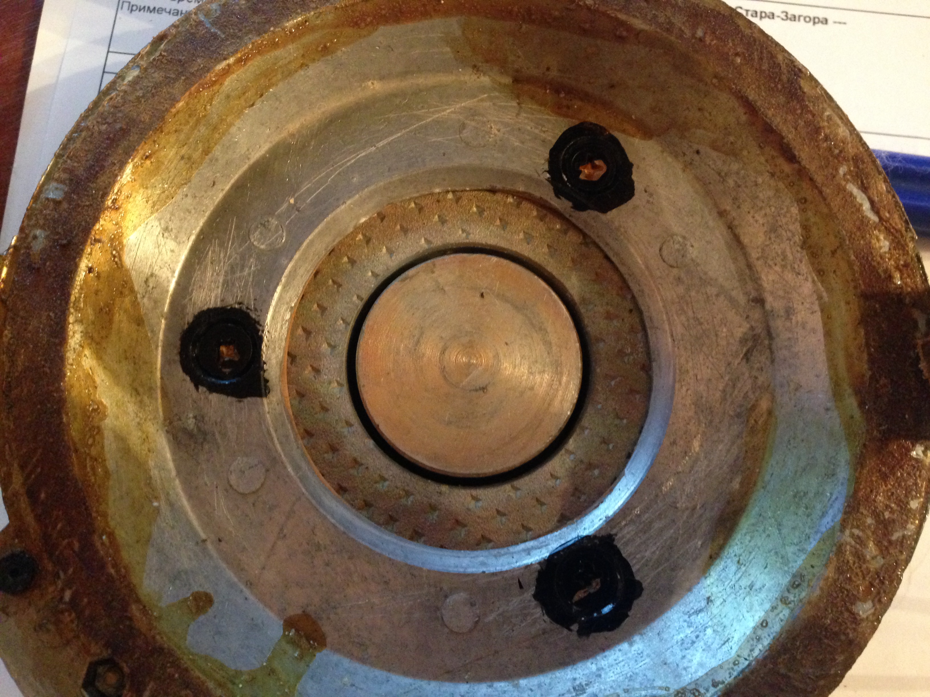

    Приветствую!
    Достались по случаю колонки Романтика 25АС-121. Вполне себе неплохая акустика и довольно прилично играет, НО, обнаружилась следующая проблема: на одном динамике 35гдн-1-4 при высокой мощности диффузор начинает задевать об магнит. Как такое можно вылечить и есть ли вообще смысл ковырять? Может проще купить новый динамик?

    Среди 35ГДН такое встречается довольно часто. Поганый динамик. Делали как попало.

    Смысла ковырять точно нет. Он просто криво собран.

    Дело не в центровке, а в том, что катушка бьется об эту тыльную железяку, как она там называется. У 75ГДН такое тоже встречается, но гораздо реже.
    Ну а если все-таки в центровке, то проще выкинуть. Сейчас под рукой нет 35ГДН, по-моему, магнит там не регулируется. Он прикручен, но винты под центрирующей шайбой.
    Ну да, так и есть.

    У этих динамиков, магнитная система крепится к корзине винтами под центрующей шайбой. Независимо от вида МС. И МС фиксируется теми болтами насмерть.
    Цитата Сообщение от Shtyder Посмотреть сообщение
    ....имеет смысл поковырять?
    Имеет. И ещё какой. Хотя бы потому, что динамики из одной партии.
    Эти динамики очень легко разбираются при помощи шприца и ацетона в нём. Верхний, резиновый подвес можно отделить от корзины, не прибегая к помощи инструмента. Просто, надавливая на уплотнительное кольцо от края корзины в центр динамика, подливайте через иголку шприца, ацетон в место отрывания подвеса от корзины. Не забывая проливать ацетоном клеевой шов на центрующей шайбе. Пропитанный клеевой шов ЦШ легко позволит отделить её от корзины при помощи жала тонкой отвёртки. Не забудьте отпаять поводки от клеммника. Разберёте - пишите, что там увидели. Расскажу как отцентровать динамик без отклеивания пылезащитного колпака.

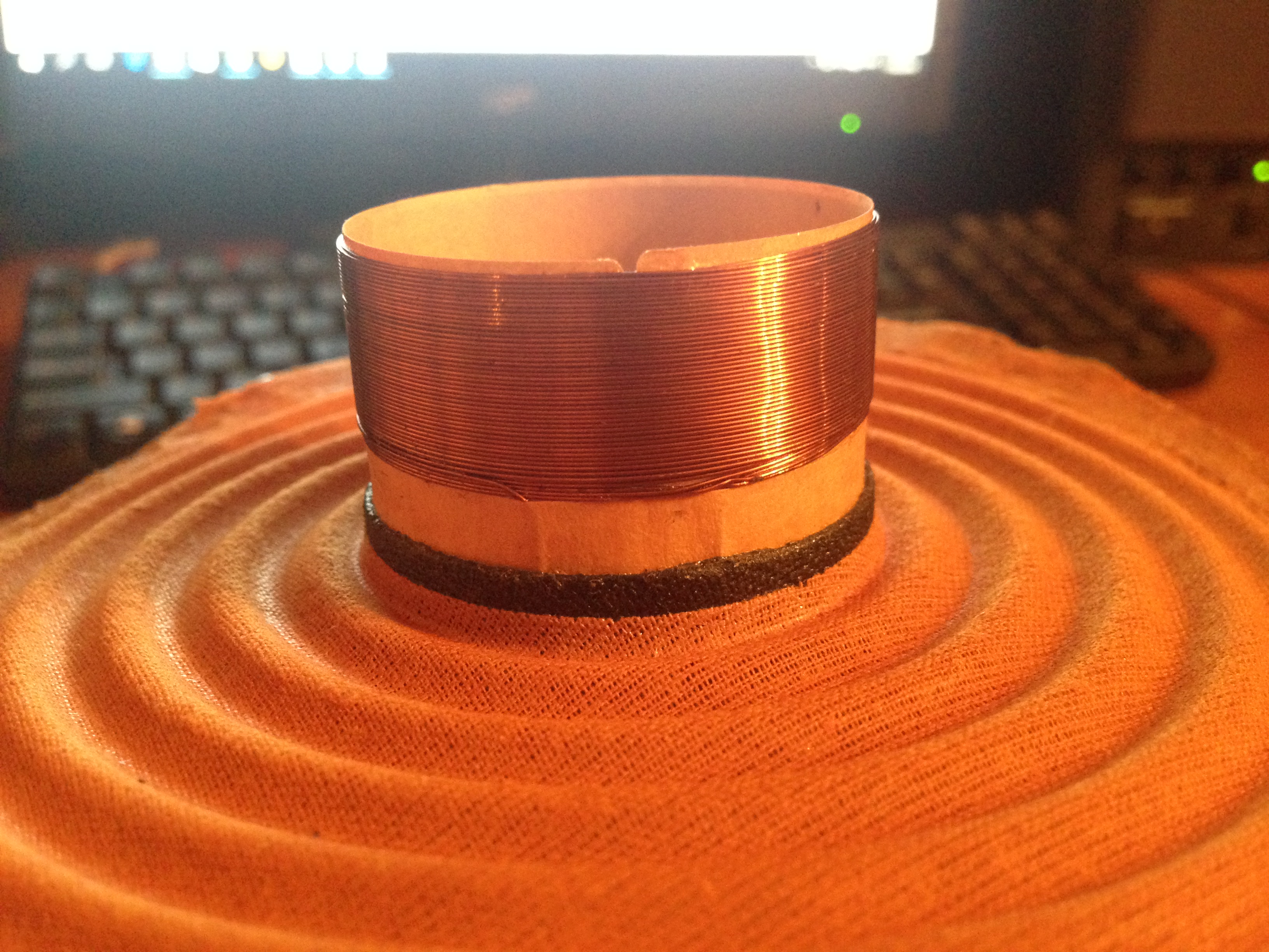

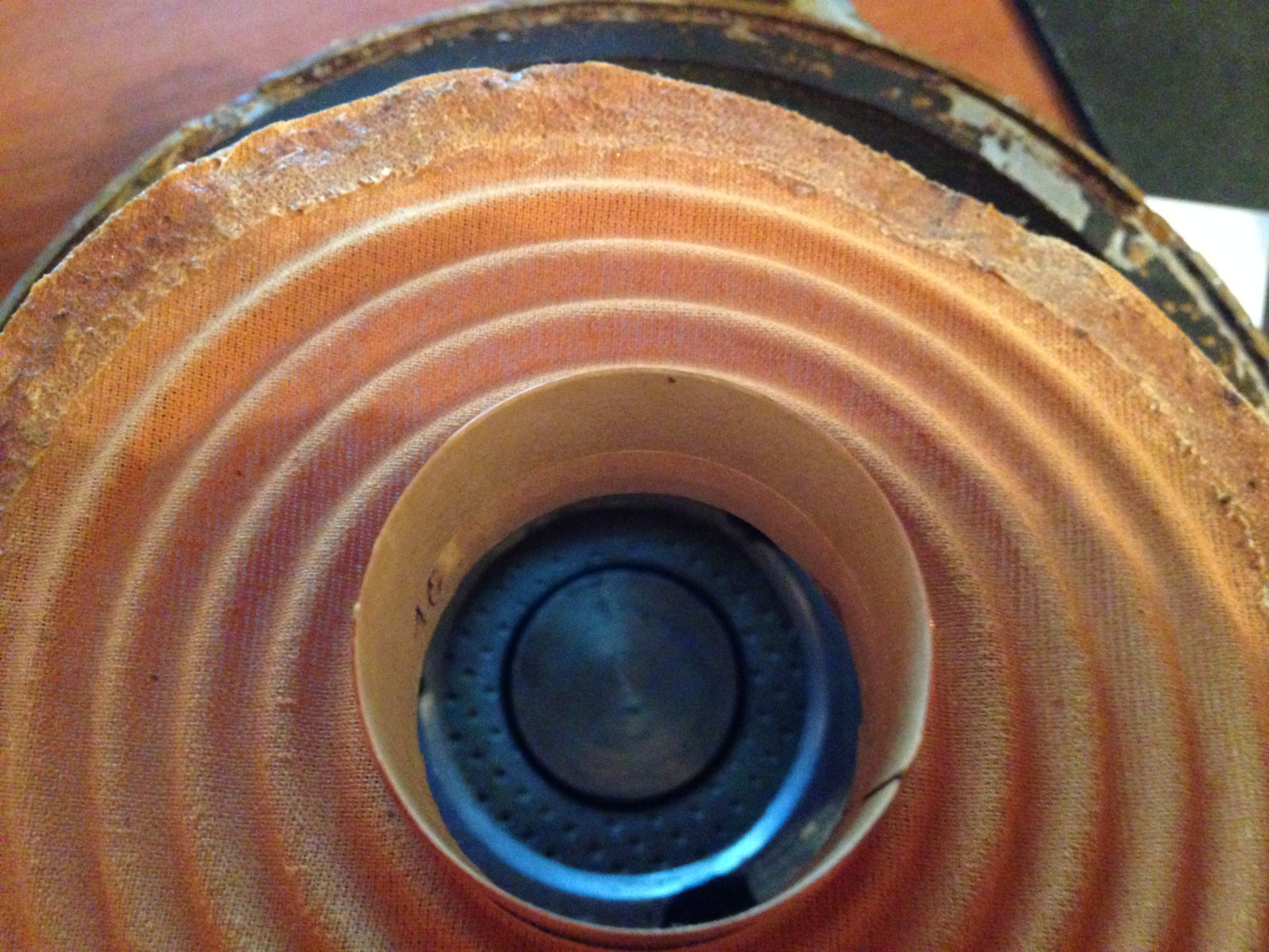

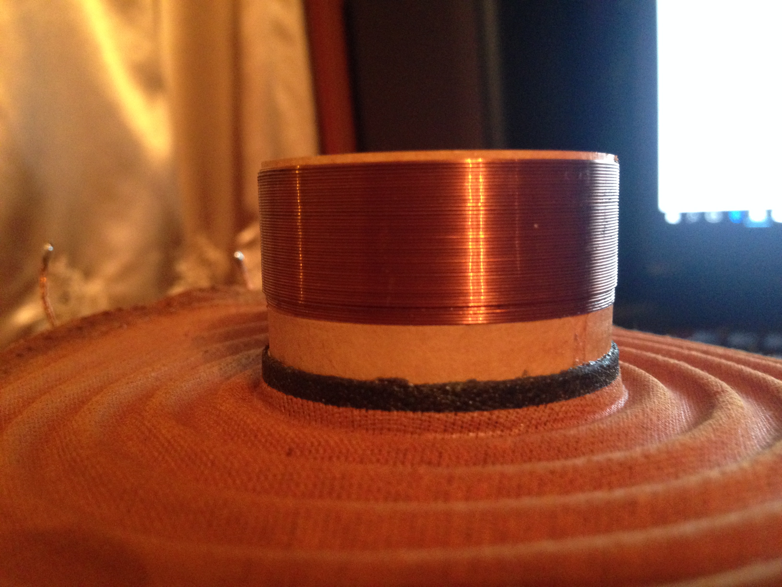

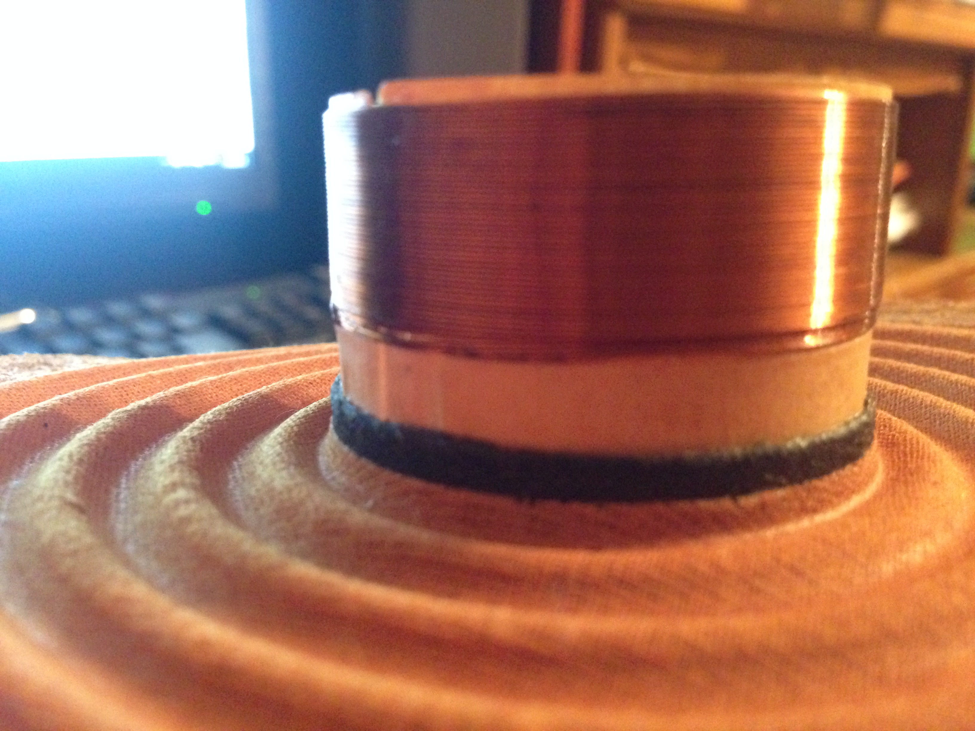

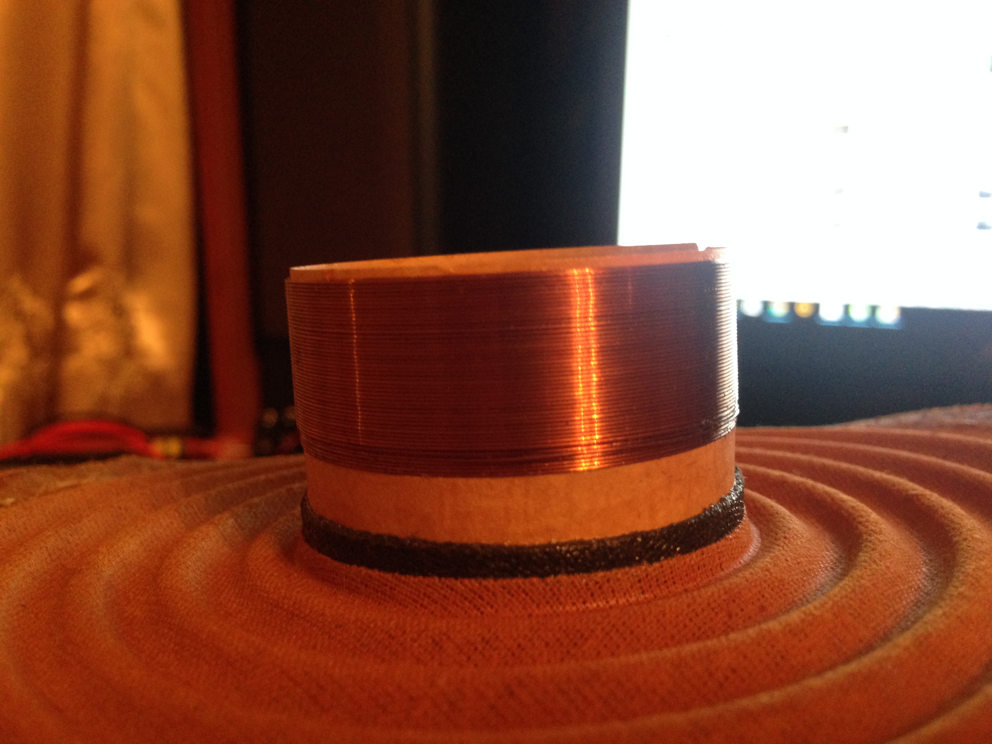

    Разобрал.

    Небольшой отчет о проделанной работе.
    Под чутким руководством meshin динамик был разобран, после чего отцентрован и собран. Первый тест-драйв задеваний катушки об магнит не выявил.
