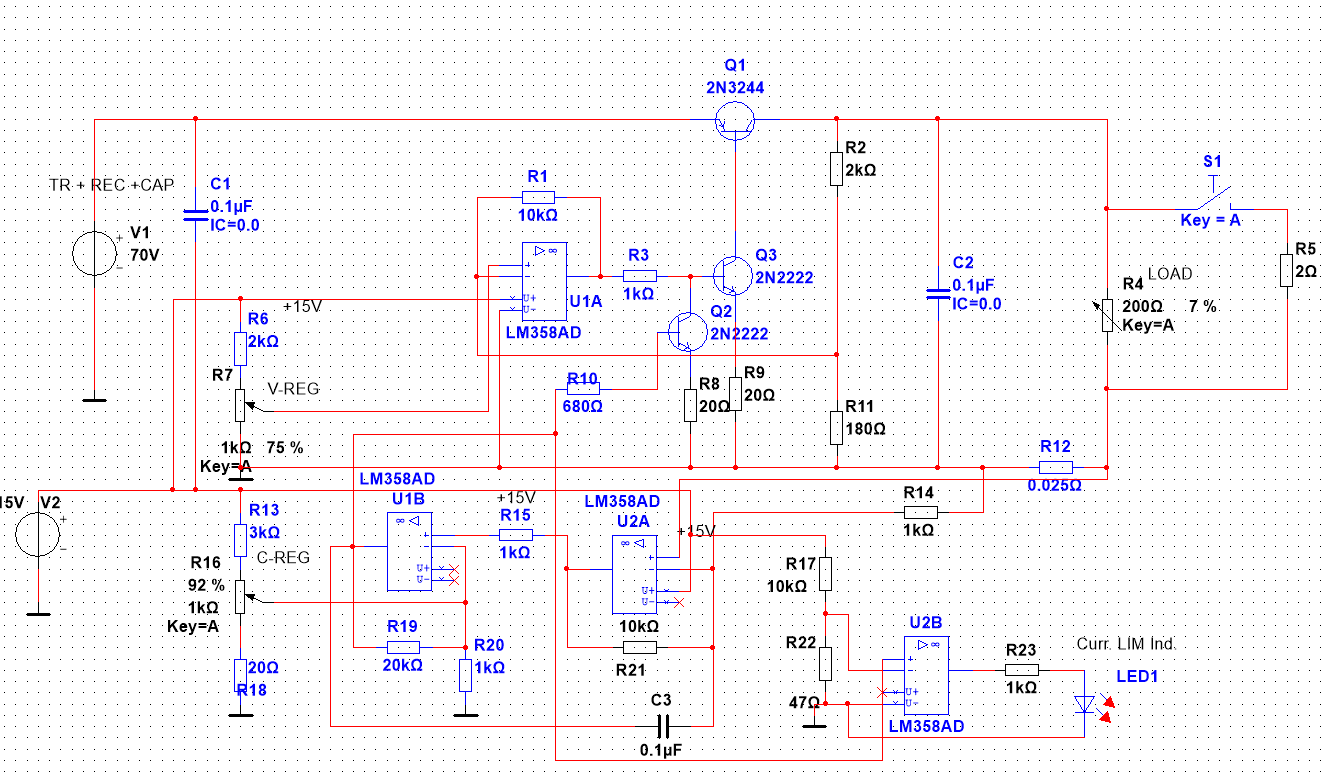

    Привет всем,
    Есть необходимость создать 2-х полярный блок питания. Исходные данные - входное 70 на плечо. минимальное выходное 5 ( скажем) Про теплоотдачу на регулирующем я в курсах.
    Тк ничего подобного не нашел сгенерил свою. Схематика для концепта, Т.е. реальные нюансы не учитывались.
    При моделировании получал генератор (для некоторых переходных режимах), пока конд. С3 не поставил.
    резистор в силовой цепи минимального сопротивления, затем усилитель и компаратор - для регулировкм тока ( может я не прав)
    Т.К. пока нет идей как точно регулировать напряжение или ток одним переменником для обоих плеч (в 2-х полярном исполнении), думаю сделать 2 независимые схемы ( тоже фигня, при токовом ограничении будет полная ерунда ...)
    Вопросы (для однополярного плеча):
    как схема в общем .... (ну обычный параметрический стабилизатор, ну и я чайник ...)?
    С3 - влияет на скорость регулирования тока ?
    в обратной связи операционников нужны конденсаторы ?
    Смущает Q2 и Q3 - но не знаю как правильно ....
    +15 - питает операционники и также опорное напряжение - я так понимаю для модели только (а что поставить типа LM336Z-5.0 с обвязкой , или lm7805 или и так сойдет ) ?
    Пасиба

    По умолчанию Re: Блок Питания (Прокомментировать схему)
    Вот Что значит чайник !. Изобретенная мной схема на самом деле ЛДО стабилизатор. Клучевым моментом явлаэтеса бета cилового трансистора и кондер на выходе.
