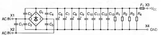

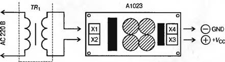

    Доброго времени суток уважаемые форумчане!
    Прошу подскажите схемку и может поделитесь своими впечатлениями. Мне нужно собрать к готовому усилителю на TDA7498 микросхеме ( D класс ) блок питания. Из возможных компонентов у меня уже имеется трансформатор торроидальный ТТП-200 220/24 так же имеются электролиты 10000 мФ (4 штуки), всякие фильтрующие кондеры тоже есть, диодный мост на ток 7 ампер.
    Если можно простую схемку хорошую и может у кого есть какие еще советы или личные наблюдения?
    Заранее спасибо!

    Цитата Сообщение от serov1984 Посмотреть сообщение
    подскажите схемку
    ну вот
    ---------- Сообщение добавлено 22.36 ---------- Предыдущее сообщение было 22.34 ----------
    все "бочонки", что есть, включай параллельно - "масло кашей не испортишь"
