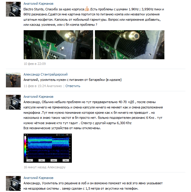

    Я не задумывался как работает конденсаторный микрофон он же электретный .Для меня оказалось в отличее от мембранного микрофона ту есчё полярность важна .Да и не проблема в том что мы чего то и не знаем . Нажмите на изображение для увеличения.
ID:	258850Идеал с батарейками рассмотреть можно, но ! проблема с шумом около 6000 Hz ,и проблем с прямым подключением не должно быть даже в Африке.
    Может я ка кто не в тему но с компьютерными выбросами виде свистов и шепений обычно помогали элементарные фильтры рс цепочек на вентеляторы и харды.Тут не могу локализовать источник и достаточно мощный. Нажмите на изображение для увеличения.

    Сбствнно, в чем суть проблемы? Картинка лично для меня непонятная вообще.
    Шум и пика 6Khz . Это на встроенной зк . С заглушкой ничего не меняется. Шумит
    А в компе, где кругом импульсные преобразователи, она все их частоты и гармоники как антенна ловит и отдаёт усю на вход. Если прозодит мимо дросселей на мамке/видяхе, то это оно и может быть. Или от БП.
    Эти факторы исключены , как и вентиляторы .Идеальные условия Нажмите на изображение для увеличения.
ID:	260063 Бп;материка,зк встроеная.Уровень микрофона 1, это уже на слух достаточно шумно . Дальше всё нарастает как снежнй ком.Простой усилитель Нажмите на изображение для увеличения.

    включаем анализатор спектра и ведем микрофоном по всему его пути
    Тут в обще не понял !?Какой путь у стационарного микрофона?
    Вопрос в аудиторию) Усилитель я собрал по схеме +- работает .Как изобразить капсуль и нагрузку в симуляторе ?( Мс 12)

    мнго всего . Я начал с пиков 6,2 КНz .Есть ноут 15КНz, есть компьютер 4,4КНz ,выше картинка 1,7КНz 9,6КНz . это уже небольшая статистика .это только +-тепличные замеры, все это усиливается и
    воспроизводится с гармониками . Откуда эти помехи берутся мне не нужно понять.
