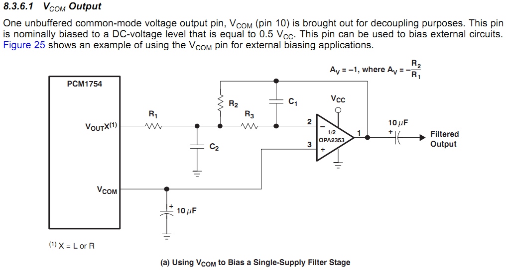

    1. Половину питания для смещения выходных фильтров можно взять с 10 ноги ЦАП.
    2. ИМХО, в схеме выходных фильтров- ошибка. И и Н входы операционников перепутаны. Как оно работает вообще - непонятно.

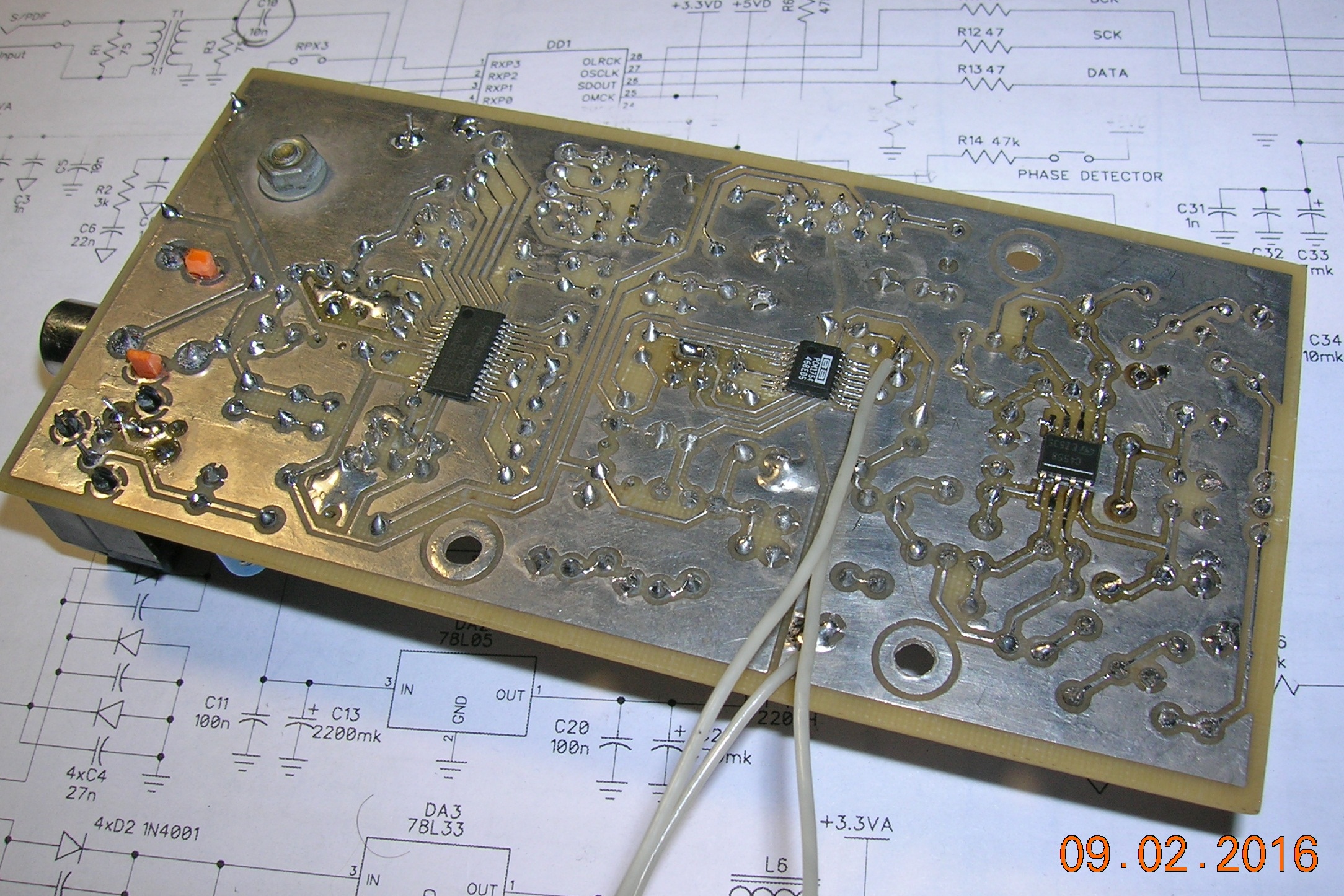

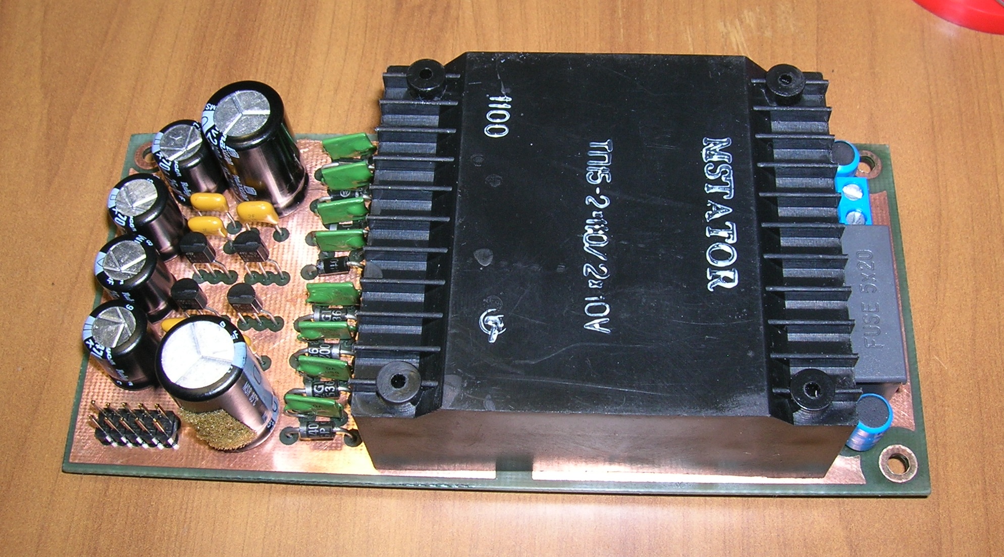

    Вот фотки плат моего ЦАПа, блока питания и печатки в DipTrace. Вдруг кому покопаться захочется.
    Типа такого? Картинка из "даташита" на PCM1754:

    Для первого раза очень даже неплохо. Некоторые и с 10-го так не умеют.
    По плате вопросы.
    1. Что за здороый транс в левом нижнем углу платы? Если это на коаксиал, то нафига там такой монстр? Поди еще и сифонит....
    2. Вместо вот этих синеньких дросселей лучше поставить ферритовые бусины.
    3. Чтото не вижу нормальных шунтов по питанию у 1754. Только кандер мелкий вдалеке, да еще и на другой земле, не на той, на которой сидит земляная нога 1754-й. За такое по рукам бьют
    Монстр - на коаксиал. Меньше не нашел. Если все получится нормально и понравится как играет, куплю поменьше. Что значит сифонит? Просто я коаксиал еще даже не подключал - сигнал подаю на TOSLINK.
    Чем лучше?

    Цитата Сообщение от domen82 Посмотреть сообщение
    Меньше не нашел.
    Там самому скрутить 5 секунд. Хоть на колечке от энергосберегайки. В инете полно советов.
    Чем лучше?
    Если коротко, то играет лучше.

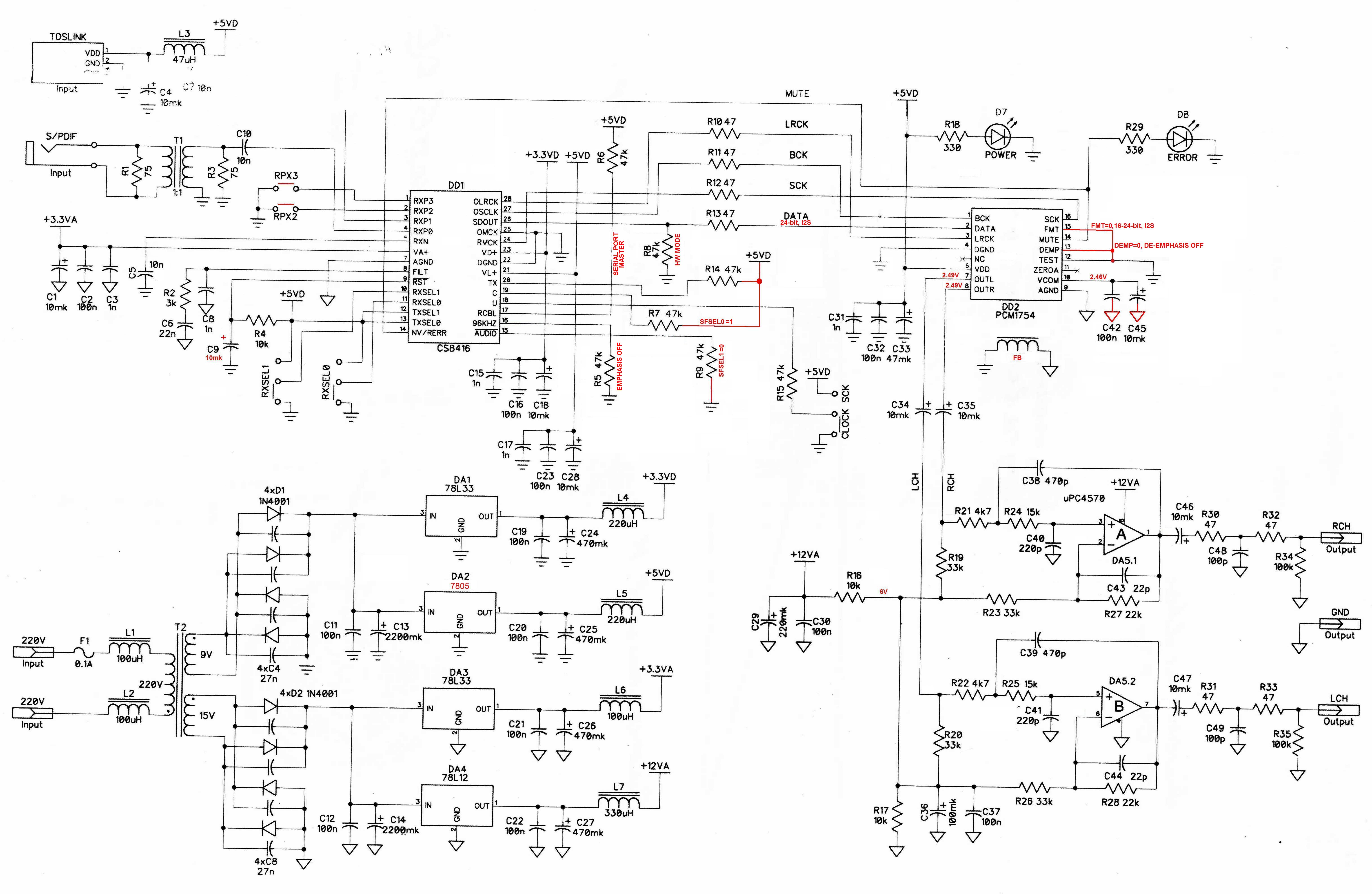

    С форматом передачи данных вроде разобрался. Также начал понимать назначение выводов ЦАПа и декодера. В общем на данном этапе схема приняла такой вид:

    На большинство вопросов я по ходу понимания процесса сам себе ответил, но по некоторым хотелось бы услышать мнение стороннего наблюдателя:
    1. Судя по функциональной схеме конденсаторы на выв. Vcom (PCM1754) на аналоговую землю?
    2. Судя по функциональной схеме PCM1754 у нее на выходе уже есть усилитель и ФНЧ? Нужен ли дополнительный?

    3. Какую частоту SCK выбрать у CS8416 - 256*Fs или 128*Fs?
    4. Правильно ли я выставил формат CS8416 24-bit, I2S - SFSEL1=0, SFSEL0=1?
    5. Для чего выв. 20 (CS8416) Phase Detector?
    Хочу попробовать сделать выхлоп как в рекомендует букварь, со средней точкой от Vcom. Кто, что думает? В Мультисиме работает, хотя в Мультисиме и предыдущий работал, а на практике...

    1. Да.
    2. Нужен.
    3. Надо смотреть даташит на 1754, там должна быть табличка, где указаны допустимые частоты мастерклока для разных Fs. Выбирать нужную.
    4,5. 8416 не исследовал, не в курсе.
    Выхлоп я бы пока оставил как есть. Замечание по С34 С35 почему не учли?
    Так он не работает! Замечание я учел, перерисовывать пока не стал - вероятно выхлоп изменится.
