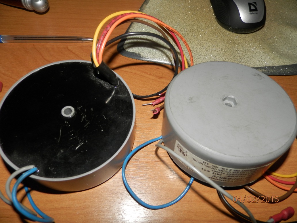

    Пожалуйста! Судя по фото акустика очень похожа на "Трубы Войта" на 4А32 или 4а28 на фото не разглядеть. ГУ-50 в РР или СЕ по две на канал? У меня грелось от двух кенотронов 5Ц3С хотя они были установлены на достаточном расстоянии и выше силового трансформатора для отвода тепла.Иногда просто ленился включать хотя бы один из трех бесшумных вентиляторов,а при включении температурного датчика после часа ..двух работы показывал в закрытом корпусе 50-55гр.Вот на фото видно уже "остатки" этих подтеков. Пропитать лаком можно и дома тор ватт на 250 лет 15 назад когда его не найти..сейчас проще заказать..купить готовый ..Вот на фотке вряд ли Англичане их пропитывали в вакууматоре..скорей всего сразу залили каким то компаудом.

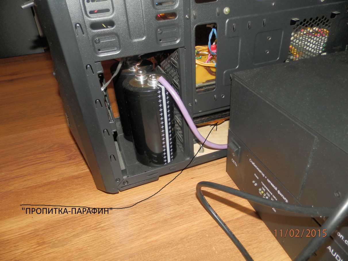

    Воскрешу темку, мало ли интересно кому будет. Долго руки не доходили до этого, но наконец сделал усилие над собой. Итого: взял банку стеклянную, 0.75 л. Как показала практика, лучше брать на полтора, два литра, иначе долгий процесс очень. Свечи парафиновые, у меня ушло около 50 свечей. Заливается очель легко, парафин в таких объемах долго держит температуру и приникает во все щели. Когда накрыло трансы, залил эпоксидкой сверху токим слоем. Получился герметичный слой, в случае разогрева парафина он не даст залить корпус усилителя. Сутки дав высохнуть, собрал, вернул лампы и включил. В общей сложности на 8 часов. Итог: гробовая тишина. Так теперь и работает. Для профилактики надо бы и второй залить, но надо свечками прибарахлиться и собраться духом. Процедура грязная достаточно.
