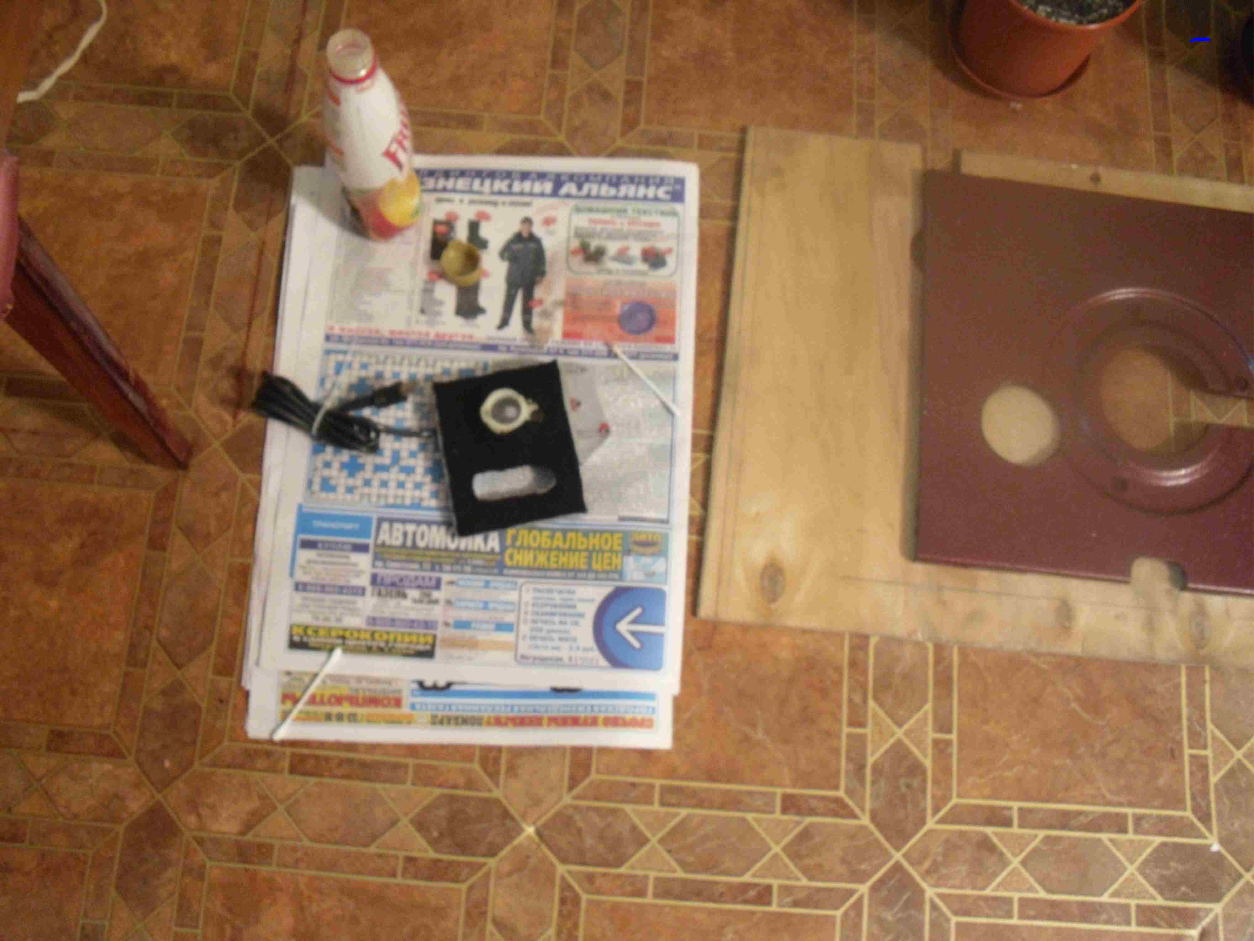

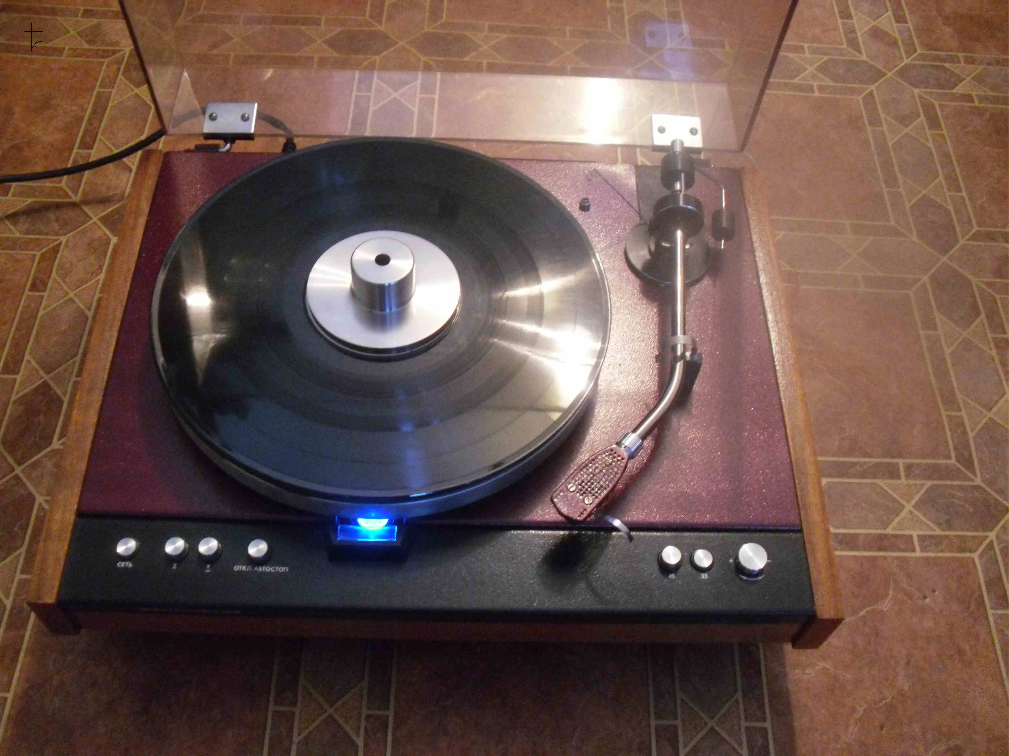

    У Вас Арктур рабочий?Если вполне работоспособный может и не стоит ничего менять(сам я винил практически не слушаю..только так совсем совсем редко и по возможности в познавательных целях поэтому мой совет "вредный" )..
    Да, рабочий, но вот тянет меня на винтаж, вот сегодня приобрел электронику 012 и доволен как слон. А Арктур и 030 пойдут с молотка.
    Я тоже не супер маньяк винила, но слушаю его часто и звучание его мне очень нравится.

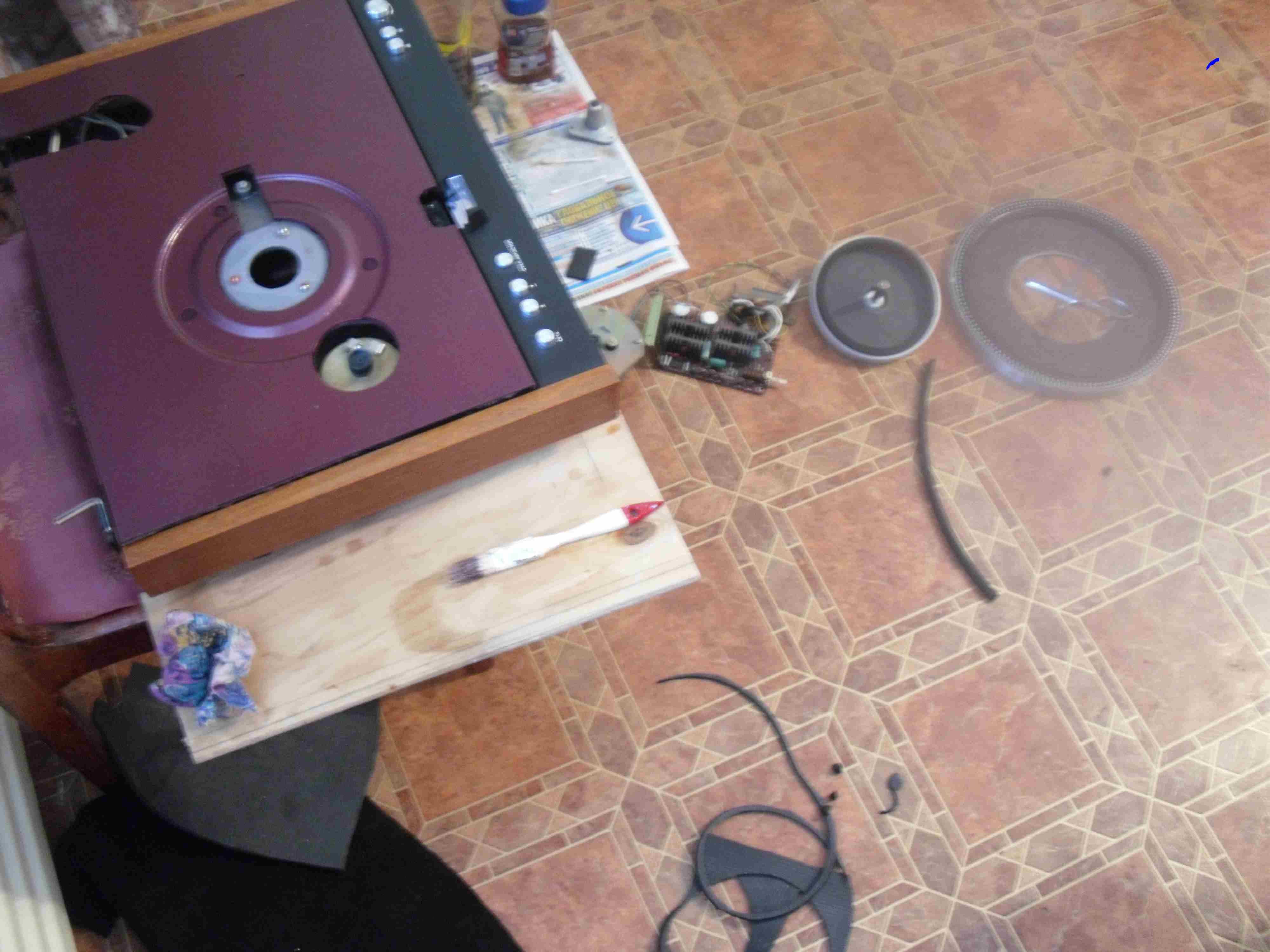

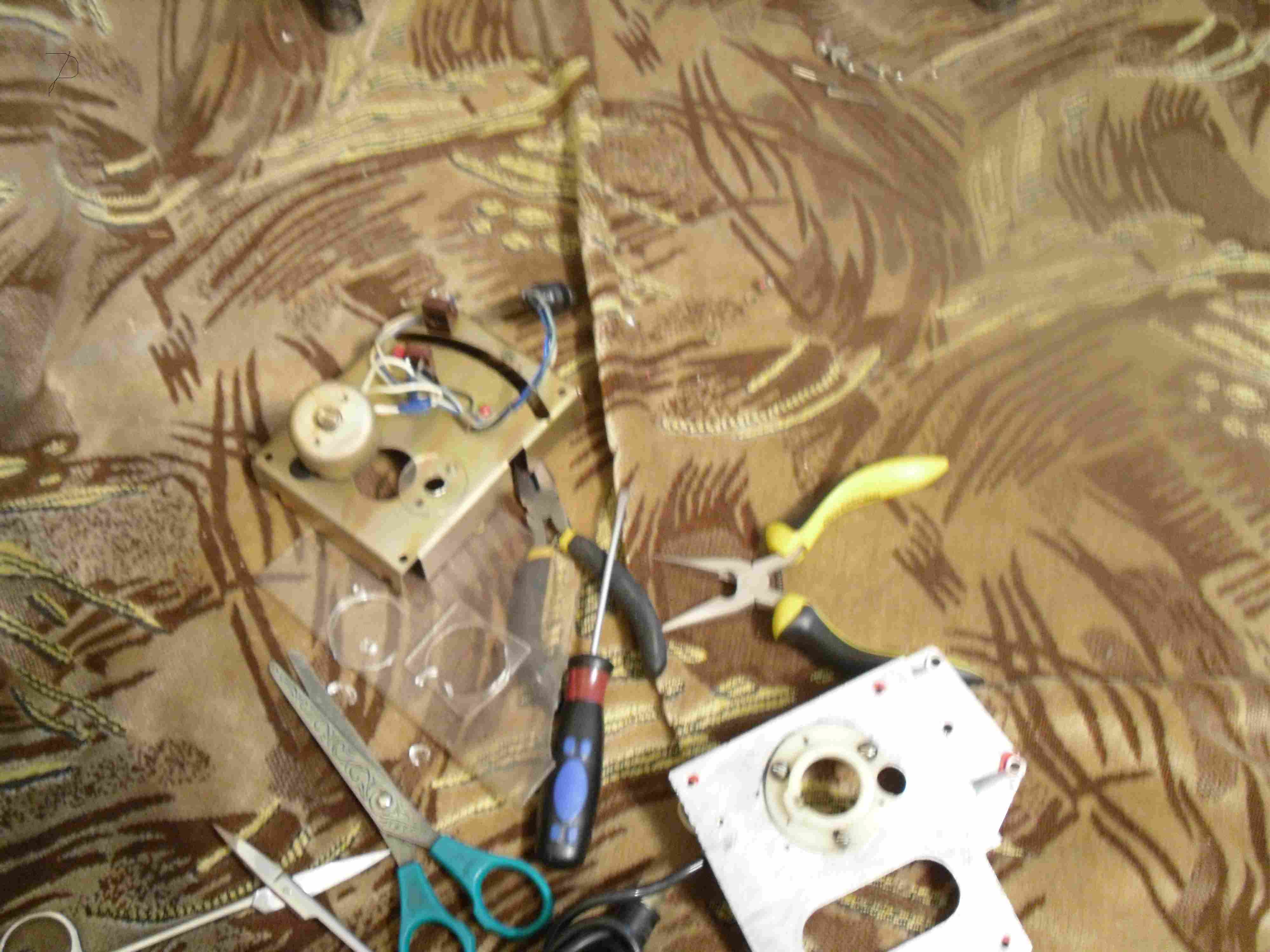

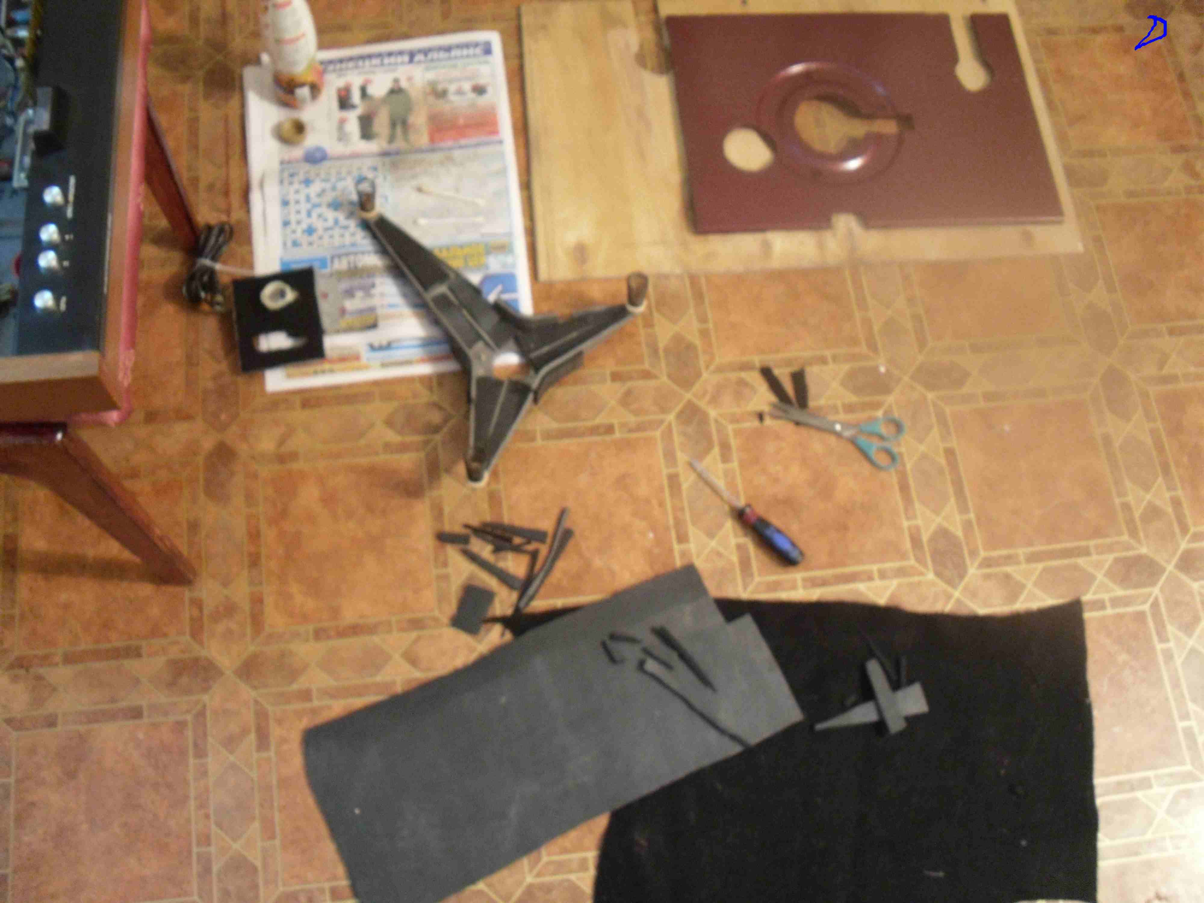

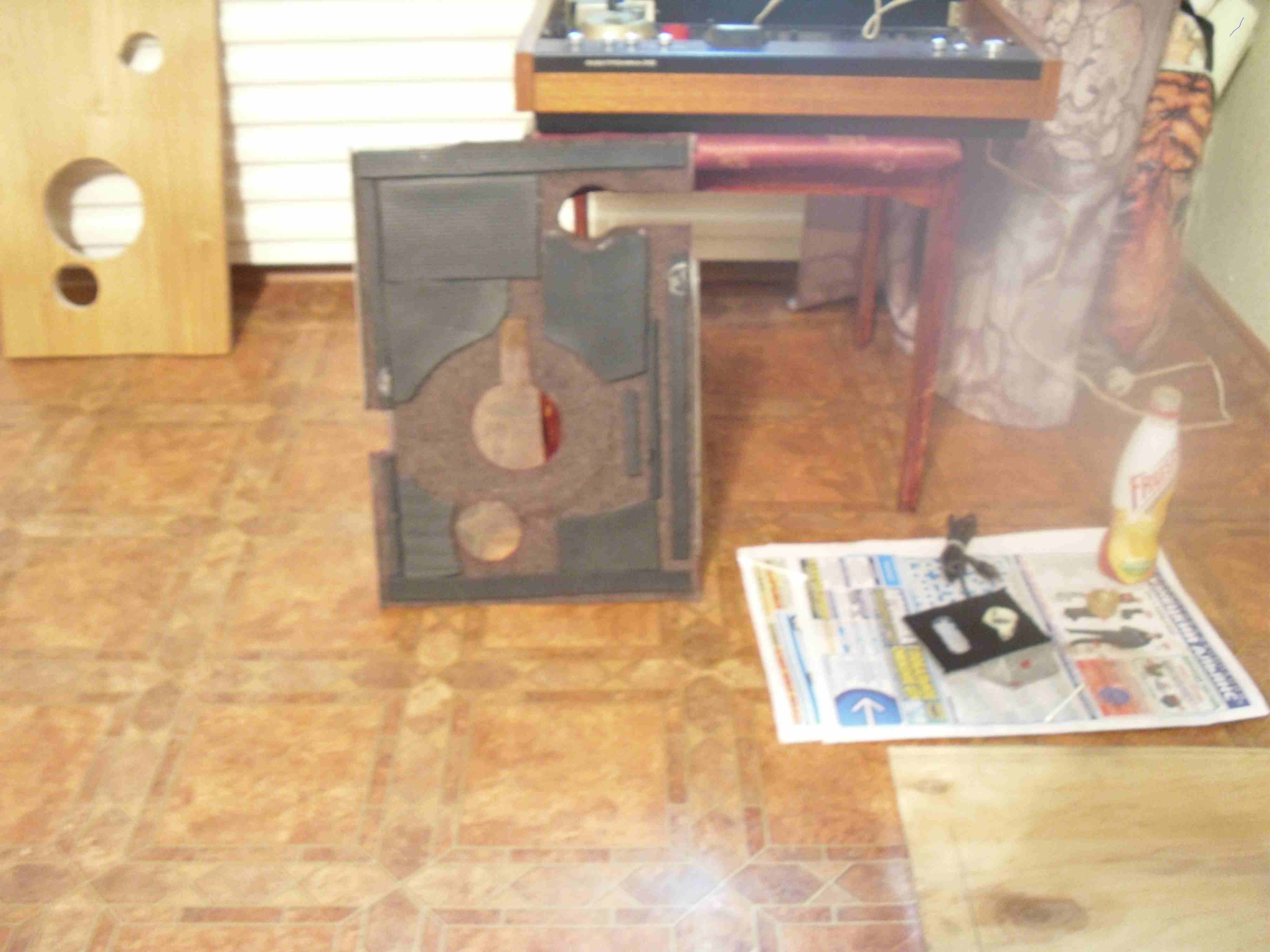

    Ну тогда ищите новые пассики (когда то они стоили 500-600руб) винил можно фирменные на заказ (когда то от 500до 2000руб в зависимости от состояния)...верхняя панель..звенит...приглушить..трансик и электролиты в БП старые -под замену..тонармы перебрать можно из двух трех один нормальный собрать,подкрасить,подновить..короче набирается по мелочи..чем можно занять "руки"..Просто несколько лет назад то отличный СД-проигрыватель на такую вертушку-012...ну так для проб,чтобы была возможность дома сравнить самому.

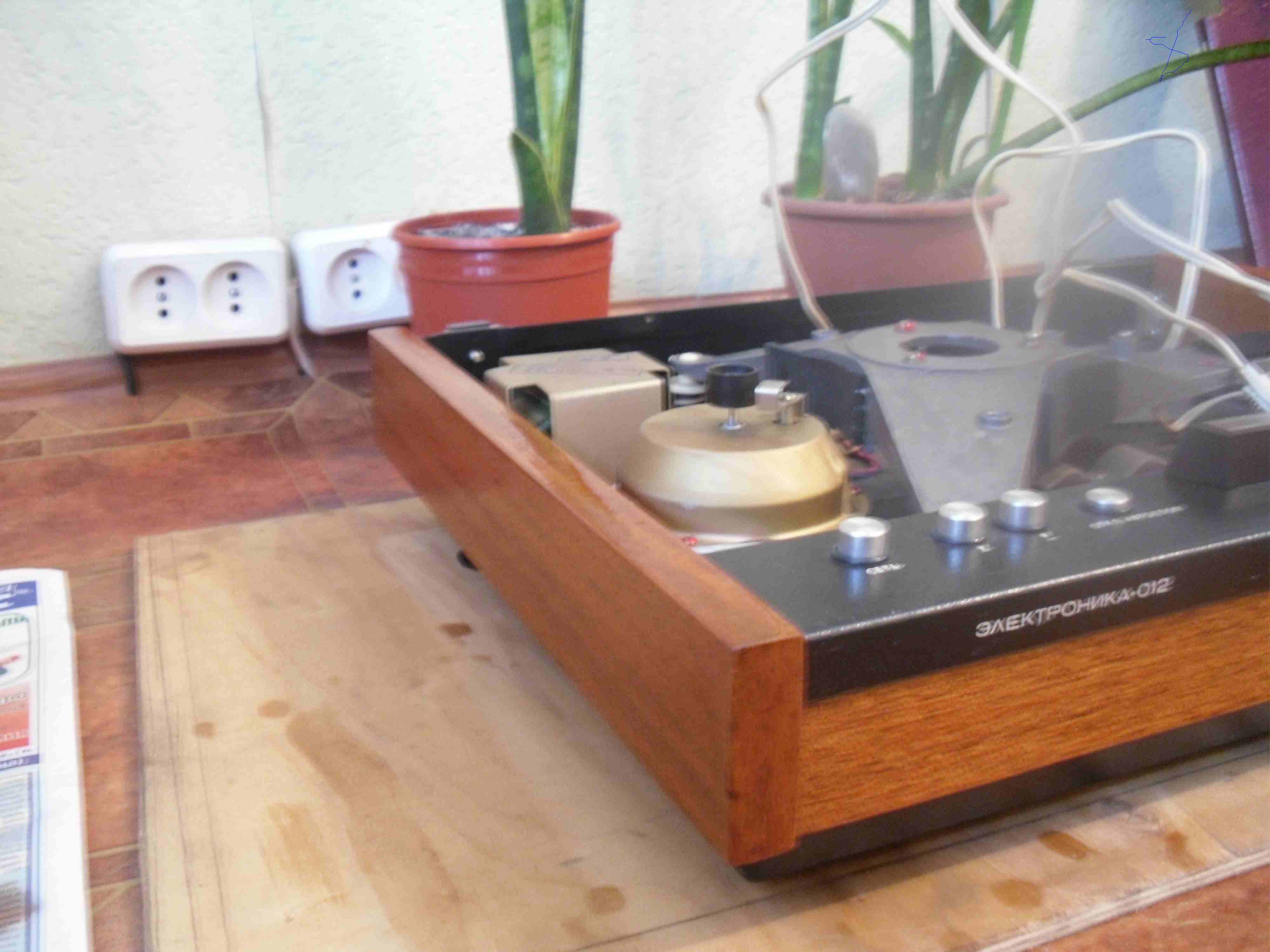

    Столкнулся с такой проблемой, поменял все электролиты в 012-й, 33-я скорость держит стабильно, а вот 45 плывет, по стробоскопу регулятор в лево до конца тогда более стабильно, но все равно плывет.
    Подскажите где копать?

    Вообщем по поводу 45-й скорости, после замены конденсатора МБМ 0.05mf и выставления напряжения 8.4В для 45-й, пластинка заиграла нормально, только вот метки по стробоскопу стабилизируются если повернуть регулятор влево почти до конца. R1 по схеме который регулирует "частоту вращения 45" тоже вывернут влево до конца, если им пытаться настроить частоту вращения (то есть поворачивать по часовой стрелке) то обороты на стробоскопе вообще тогда стабилизировать не получается.

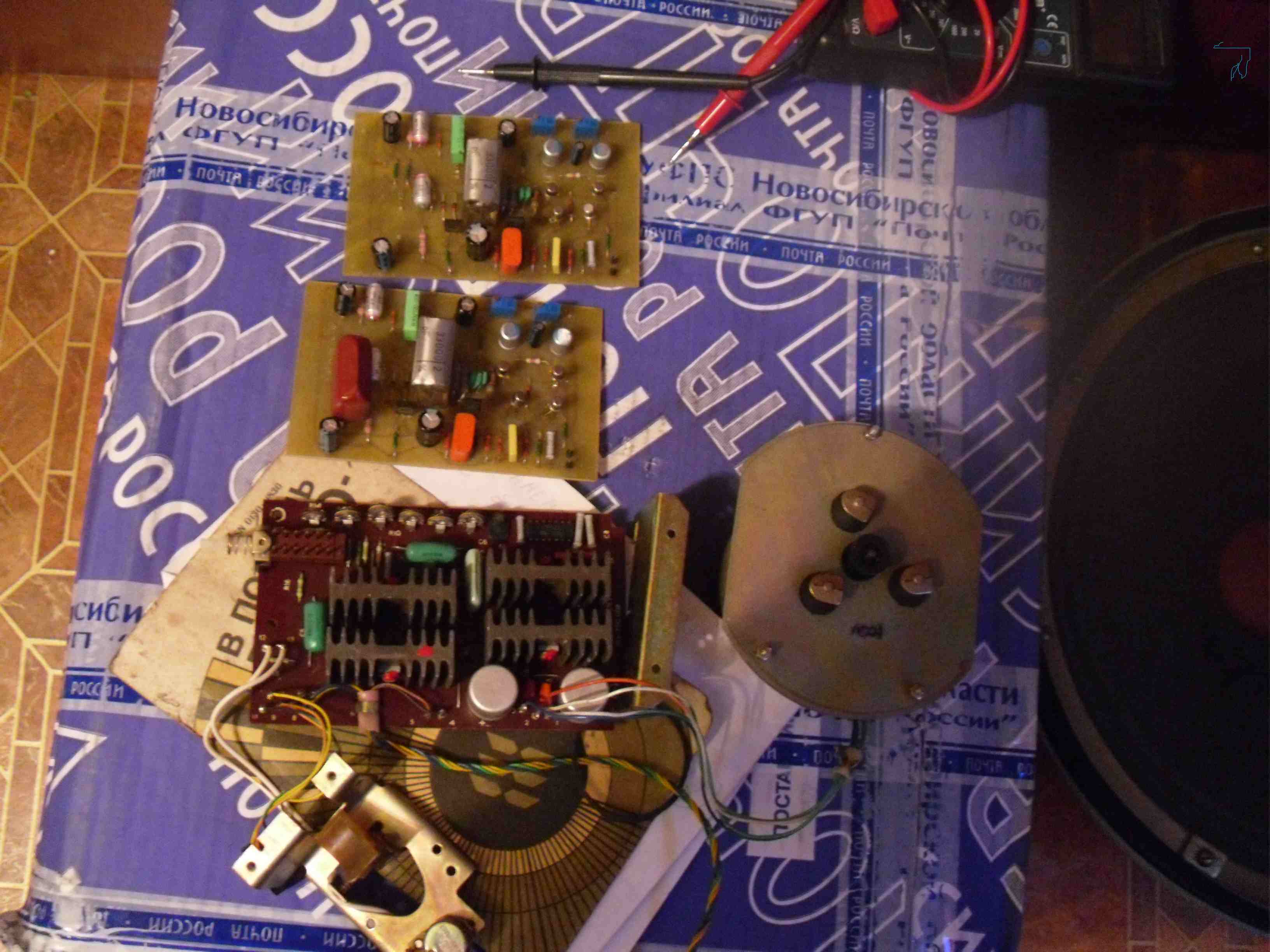

    Вот в этой теме шел разговор об замене и установке управления от Радиотехники 101(вроде более стабильно работает.Плата на фото вместе с движком и платками транзисторного корректора) http://audioportal.hi-fi.ru/showthre...0%B0-012/page7 "45" не слушал.."33" нормально работало поэтому не стал менять..Сейчас "33" стабильно держит обороты.

    Все оказалось на много проще, пассик был растянут. поменял на другой и на 45-й метки стали настраиваться нормально.

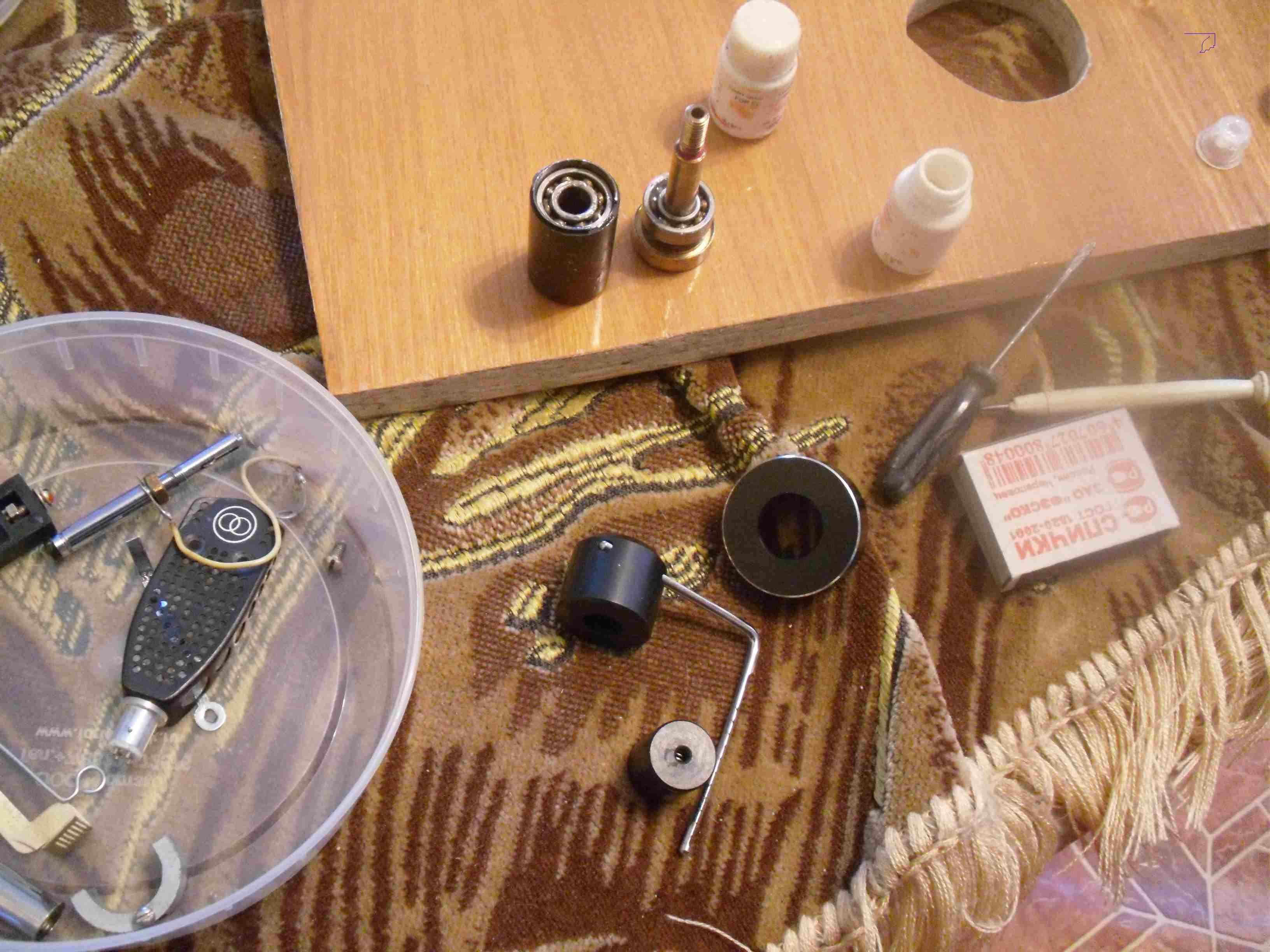

    Еще есть вопрос, стоит ли разбирать двигатель и менять в нем смазку? (биения нет, скрипа нет) работает тихо.

    Смысл менять генератор - самый прямой- уменьшается шум двигателя и детонация(кроме того желательно или поменять или вынести транс приложите фонендоскоп и все услышите)
    P.S.Кстати и проблемы с 45 уйдут- в штатном генераторе сдвиг фазы производится электролитом и зачастую отличается от 90градусов
