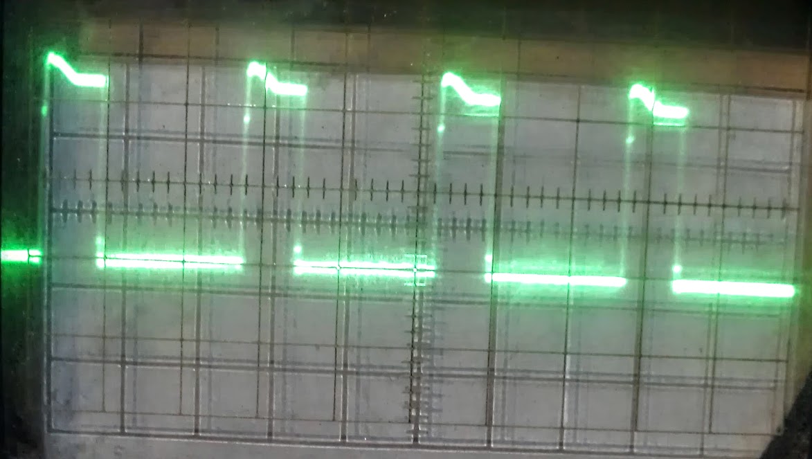

    Здраствуйте!
    Сегодня принесли два китайских ИИП на UC3842 (в оригинале HY3842). ИИП не запускался изза умерших электролитов по выходу. После замены и проверки драйвера запустился.
    Далее под нагрузкой начал издавать неприятный "писк" - 3,11 КГц чистой синусоиды на выходе, размах до 1000 мВ с увеличением тока через нагрузку. Это и было причиной выхода из строя электролитов(?).
    На выходе драйвера с нагрузкой до начала генерации:

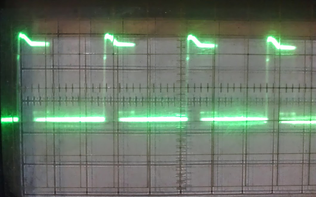

    На выходе драйвера при увеличении тока через нагрузку (на выходе синус 500мВ амплитуды) :
    Может кто сталкивался и знает куда копать?
    всем заранее спасибо!

    По умолчанию Re: ИИП: генерация 3,11КГц (синусоида)
    Скорее всего это нестабильность петли обратной связи. Плохо скорректировано либо емкость сильно другую поставили или не с тем ESR с каким нужно.
    Хотя у меня как-то раз было подобное с китайским модульным БП - после замены электролитов мыл плату ацетоном от чего "потекли" китайские некачественные резисторы и уплыл номинал. Причем с прогревом изменялось...
    До замены элктролиты стояли "но нейм", LowZ это или нет сказать не могу, замерить там нечего, так как "вскрылись". Эмкость электролитов сохранена. Вместо них установлены китайские LowZ.
    Версию с ESR электролитов откинул сразу: думаю, что они и "вскрылись" изза этой генерации.
    Также при "прогреве" амплитуда колебаний возростала. На "холодном" блоке возбуда не было на номинальном токе (10А).
    Возможен-ли такой эффект изза снижения эмкости конденсаторов сетевого фильтра?
    Постарайтесь срисовать с платы схемку.
    Без неё трудно дать направление, уверен на форуме экстрасенсов (по ИИП) здесь не найти.
    25.03.2011
    482
    Предположу что речь идет о сетевом блоке AC-DC. Топология - обратноход, но номинальный ток 10Ампер...
    Если используется усилитель ошибки в чипе (ножка №2 не заземлена), то можно попробовать установить кондер порядка 1наны между ножкой 1 и 2.
    Если ножка 2 заземлена, то надо играть с RC цепочкой обвязки TL431..тут я тоже предположил что она имеется на вторичной стороне...
    Не хватает информации чтобы можно было посоветовать что то более конкретное.
