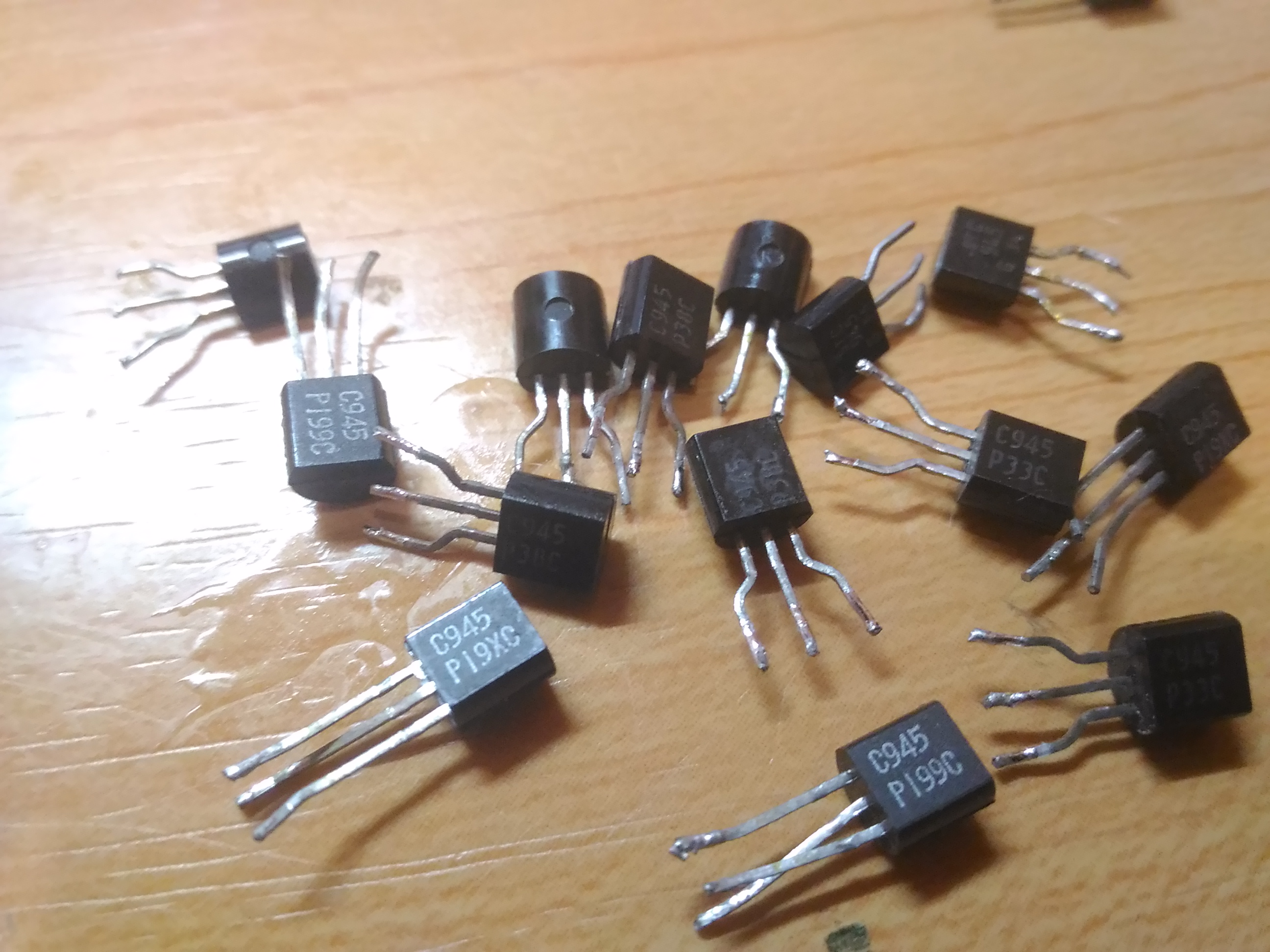

    Цитата Сообщение от Владимир Мовчан Посмотреть сообщение
    Очень много в старой японской и др. звуковой
    техники транзисторов - С945. Хорошо работают
    в предах.
    Вы про эти говорили? Нажмите на изображение для увеличения.
    Да, про них. Ставьте без колебания.
    И по шумам и по напряжению они подойдут.
    Я их ставлю во всех своих кострукциях.
    Характеристики транзистора C945
    • Структура n-p-n
    • Максимально допустимое напряжение коллектор-база 60 В
    • Максимально допустимое напряжение коллектор-эмиттер 50 В

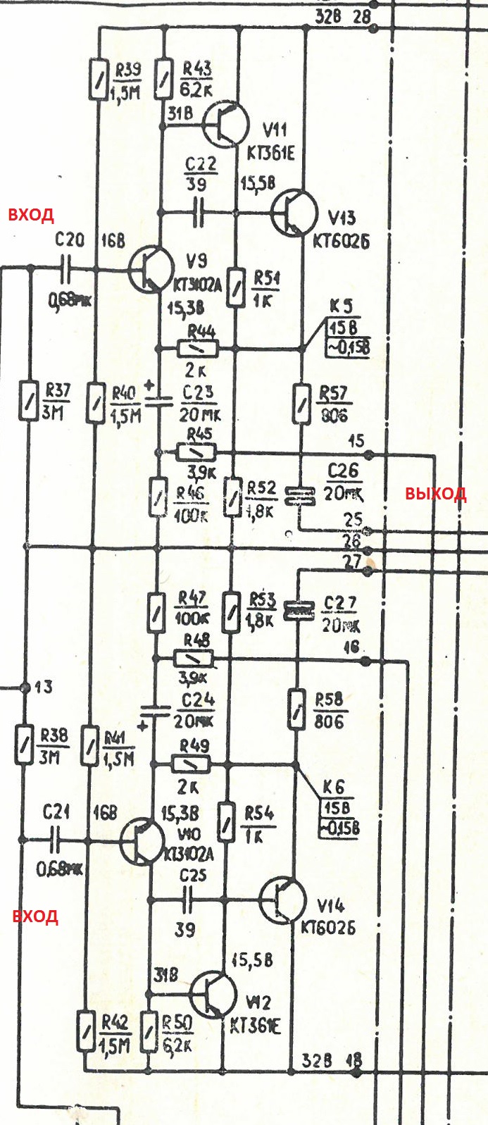

    Так мало того в пред 342 поставили так еще и в корректор тоже
    ---------- Сообщение добавлено 19.42 ---------- Предыдущее сообщение было 19.17 ----------
    ВОТ схема Нажмите на изображение для увеличения.

    Старый знакомый Аватар для lvr444
    10.01.2010
    г. Баку
    70
    877
    По умолчанию Re: кт342а или кт3102а
    eSca5e, есть хорошая комплементарная пара - ВС546В и ВС556В.
    Аватар для eSca5e
    07.01.2015
    Тула
    231
    и что вы предлагаете поменять 3102 и 361 на них?
